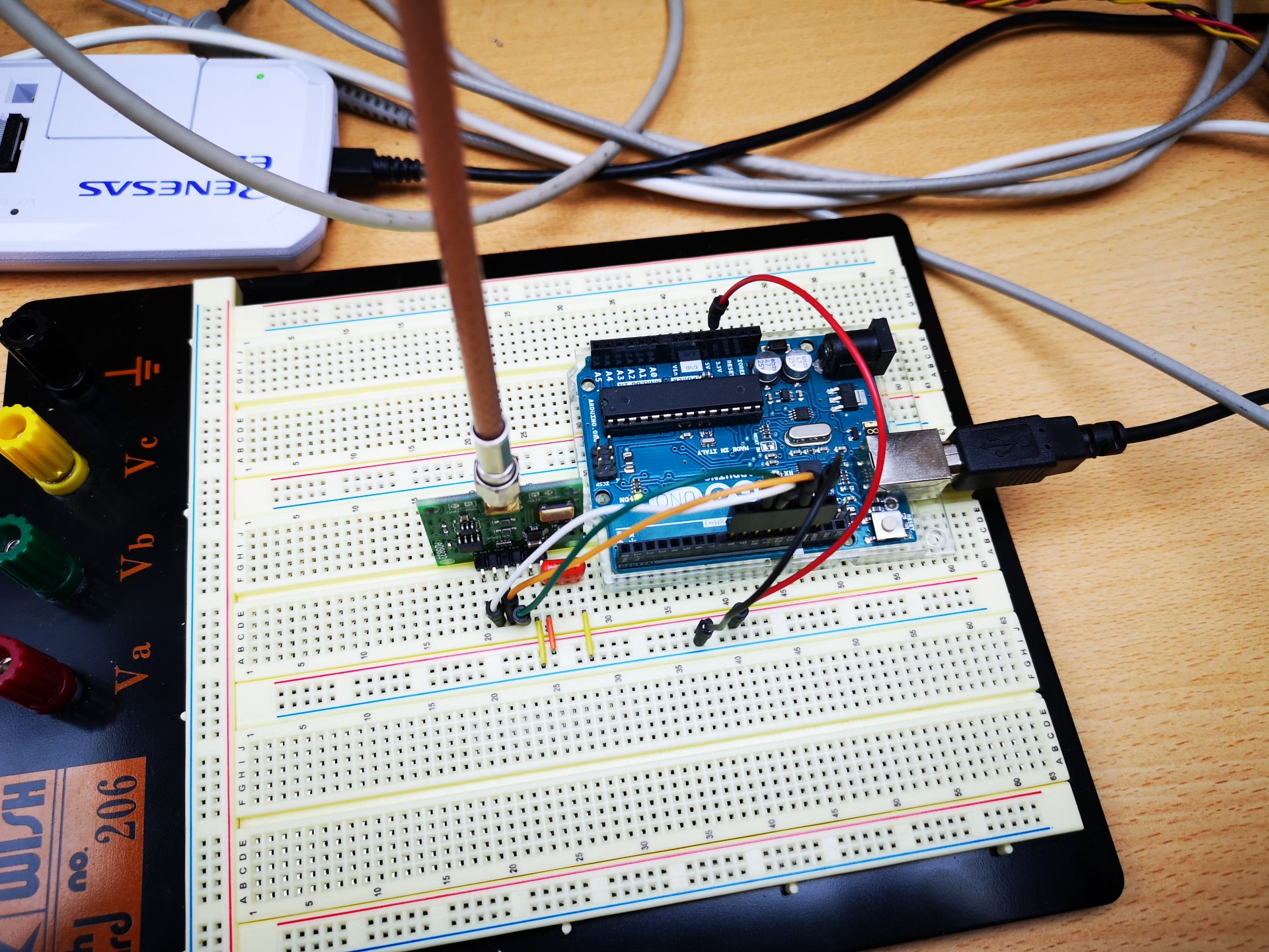

Şimdi ben de kurdum devreyi.
Test programı şu:
#include <SPI.h>
#define AD9833_CS 10
static double frequency = 120000.0;
void setup()
  Serial.begin(115200);
  pinMode(AD9833_CS, OUTPUT);
  digitalWrite(AD9833_CS, HIGH);
  SPI.begin();
  SPI.beginTransaction(SPISettings(1000000, MSBFIRST, SPI_MODE2));
void loop()
  char buffer[100];
  unsigned long freq0 = round(frequency * 10.73741824);
  snprintf(buffer, sizeof(buffer), "freq0 = %lu\n", freq0);
  Serial.print(buffer);
  unsigned int freq0_lo = freq0 & 0x3fff;
  unsigned int freq0_hi = (freq0 >> 14) & 0x3fff;
  snprintf(buffer, sizeof(buffer), "freq0_lo = 0x%04X, freq0_hi = 0x%04X\n", freq0_lo, freq0_hi);
  digitalWrite(AD9833_CS, LOW);
  SPI.transfer16(0x2000);
  SPI.transfer16(0x4000 | freq0_lo);
  SPI.transfer16(0x4000 | freq0_hi);

Abi dikkat ediyorum da senin masada hep renesas duruyor yoksa sende renesas büyükelçisi misin.
Benim test programı güzeldi abi dalga değiştirme khz mhz hz için ayrı ayrı 0 saymana da gerek yoktu.
Bu şekilde çıkış sinyalinin genliği 1.63V, frekans da 120 kHz. Ama dikkat edilirse sinyalde pozitif DC offset var.
Yani bu durumda opamp mutlaka şart. Sadece opamp de değil, simetrik besleme voltajı lazım, mesela ± 12 V olabilir.
Bir de frekansı neye set edersen et, genlik hep sabit. O yüzden genliğin de ayarlanması gerekli. Onun için de ayrı bir opamp katı gerekli. Yani opamp'den kurtuluşunuz yok :)

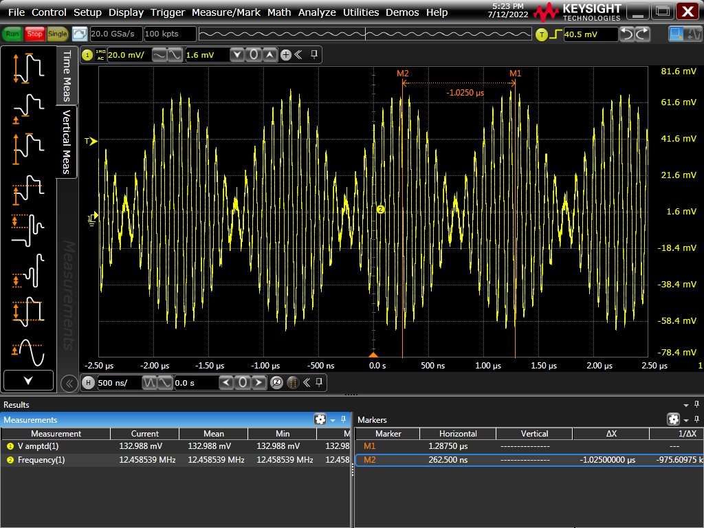

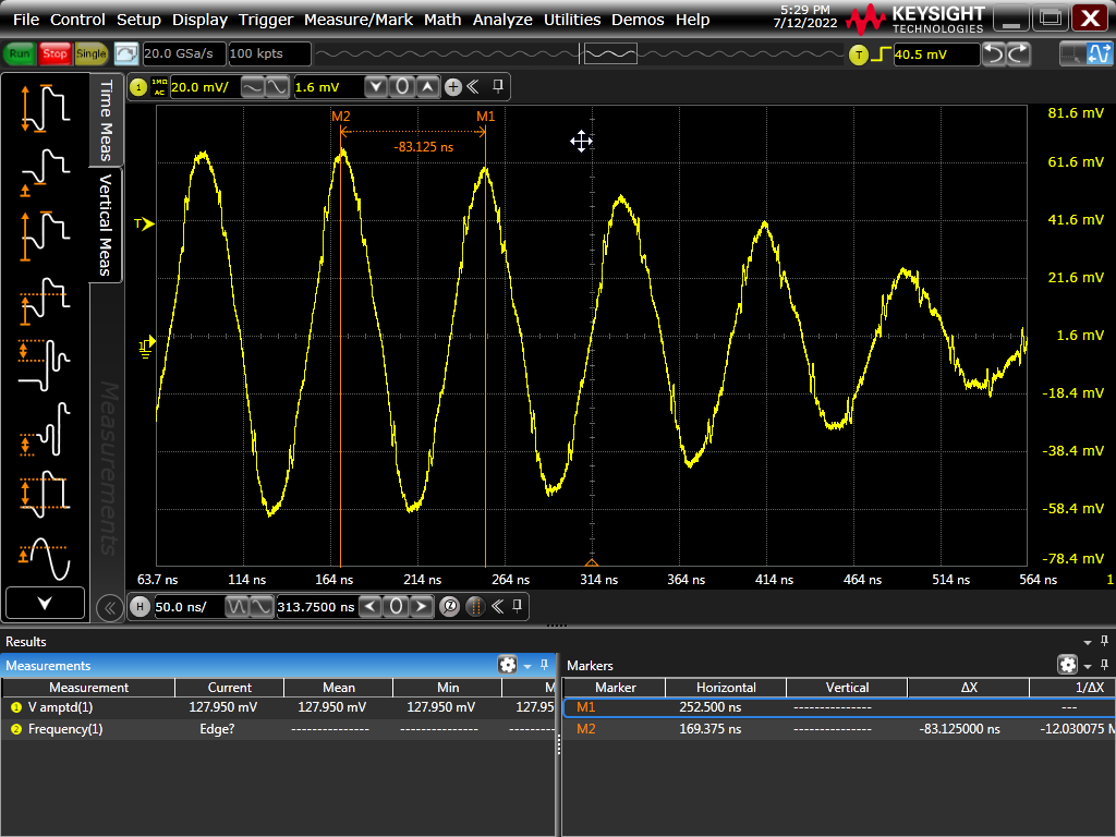

Hmm benim modülde şimdi 5 MHz almayı denedim, genlik çok düştü
12 MHz almaya çalışınca çıkış tam hüsran. Genlik 130 mV larda. Frekans yanlış. Yüksek bir DC offset olduğu için AC kuplaja geçtim. Bir de sinyal 1 MHz ile genlik modülasyonuna uğramış.
Ahmet, sen dene bakalım 12 MHz alabiliyor musun.
18361 eklentisine bak
çıkış 135mV
frekans asla durmuyor 12.07,12.15 yer yer .30a kadar .çıkıyor görüntü aynı
Bir dakka, frekans doğru. Genlik modülasyonundan dolayı herhalde osiloskop otomatik ölçüm yaparken kafası karışıyor. Manuel ölçünce frekansın doğru olduğunu görüyorum.

Prob ile ölçünce 50 mV'a düştü ölçüm anında 36mV'muş aldığım görüntüdü'de bu.
probun üstüne 60MHz olduğu yazıyor umarım bunu'da yakmam şimdilik kurtuldum bnc kord'dan
O zaman bendeki modül biraz yükselttiği için 130 mV. O yokken hepten 36 mV :katil2: Acaba bizim programda bug olabilir mi? Ama bug olsa frekans doğru çıkmaz. Başka birşey de değiştirmiyoruz.
