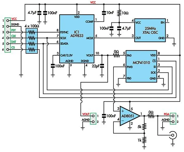

Birisi şema çıkarmış orada da AD8051 diyor

Burada benim aklıma gelen ihtimal, AD8051 yerine belki de ucuz bir opamp koydu bunlar ve onun da bant genişliği yetmiyor. Diğer ihtimal, AD9833 çıkışına 22 pF lık bir kondansatör atmışlar. Bu kondansatör 12.5 MHz de 600 Ω gibi bir empedansı var, belki de bu yükleme yapıyor. Fırsat bulunca AD9833 çıkışındaki o 22 pF kondansatörü ve 0 Ω direnci sökeceğim ve AD9833 çıkışına doğrudan bakacağım.
Tabi senin modülde opamp yok. Ama senin çizdiğin şemaya göre orada gene bir kapasitör var. İstersen onu söküp dene.
ben onu sökersem bozmadan takamam abi.

AD9833 çıkışını boşa aldım. Gene 12 MHz ile test ettim. Genlik baya arttı. Daha önce 130 mV olan genlik şimdi 660 mV a çıktı. Demekki çıkıştaki 22 pF kapasitör hakkaten yüklüyor. Ama şekil hala bozuk.
Sonra 8 MHz ile deneyince şöyle tuhaf bir görüntü alıyorum. Bu görüntü sanki çıkış sinyalinin iki faz arasında gidip geldiğini çağrıştırıyor. Daha öncekinde bu kadar belirgin değildi. Sanırım şu faz registerlerine belli birşey yazmak gerekiyor.
