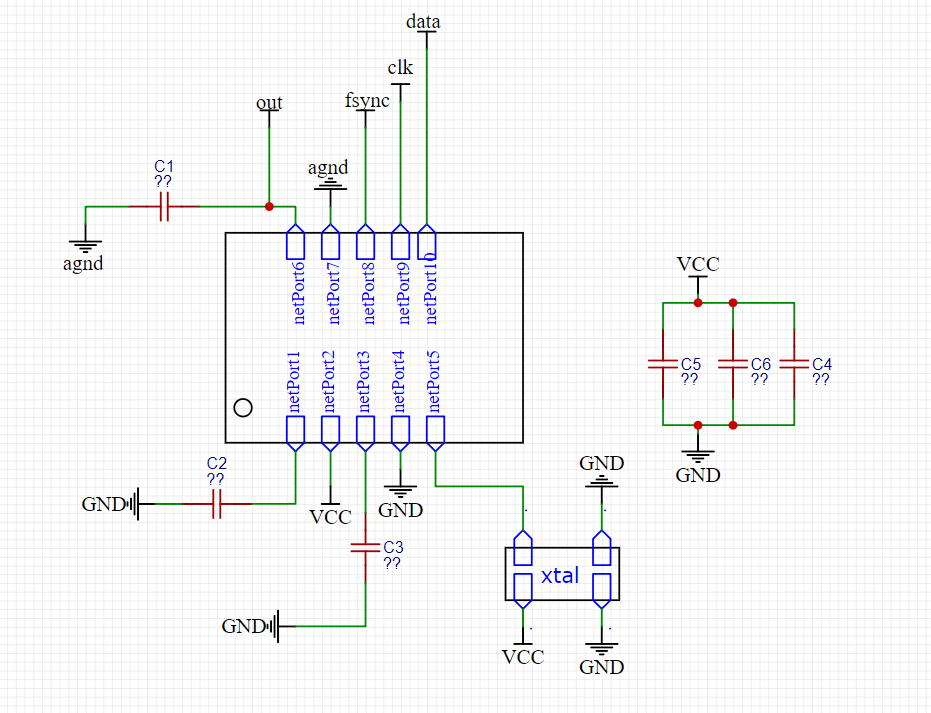

O zaman bendeki modül biraz yükselttiği için 130 mV. O yokken hepten 36 mV :katil2: Acaba bizim programda bug olabilir mi? Ama bug olsa frekans doğru çıkmaz. Başka birşey de değiştirmiyoruz.

Neyse, bu önemli bir sorun. Bu entegreyi Analog Devices firması üretiyor, saygın bir firma. Çinli Jiang Dong firması değil :) Eğer 12.5 MHz veriyor diyorsa, veriyordur. Biz alamıyoruz bir şekilde. İstersen modülün bir şemasını çıkar, ona göre düşünelim.

çıkarayım abi
devre üstünde diye kapasitelerden emin olamadım o yüzden yazmadım devreden söküp ölçmek lazım.

Haydaa, bu modülde o zaman sadece entegre ve kristal var. 12.5 MHz nasıl alamayız o zaman yav? Bir de iki tane PHASE registeri var bunda, ama faz ile işimiz yok, onlara da birşey yazmıyoruz. Başka da birşey aklıma gelmiyor. 12.5 MHz çok da yüksek bir frekans değil, problama ile ilgili bir sorunumuzun da olmaması lazım.

bildiğim kadarıyla frekans MHz mertebesine çıkınca pcb'deki her eleman her dönüş her pasta kalıntısı frekansa etki etmeye başlıyor.
Ama elimizdeki modüller farklı ve aldığımız değerler çok yakın buda demektirki yaşadığımız sorun ortak.

10 MHz lerde pek sorun yaşanmaz. 100 MHz e yaklaşırken yavaş yavaş sorunlar çıkmaya başlar. Tabi burada sinüs için konuşuyoruz, 100 MHz kare dalgada durum çok daha vahim olur.

aklıma birşey geldi ama bu modülü tasarlayan süper zeki çinli bunu yapılmaz kılmış.
Senin modülde 2 gnd'de birleşik mi abi bakar mısın?
benim modülde birleştirmişler.
eğer birleşmemiş olsa şöyle birşey denerdim.
-5 AGND'den verecektim +5'ide beslemeden alacaktı belki o zaman +- sin çıkardı entegreden tabi bu sadece düşünce belki oradan -5 verince bozulacaktır
üretici sadece pozitif aralıkta çalışacak bir entegrede gnd'leri neden ayırsın bana mantıklı gelmedi.
eğer bunu denemek mantıklıysa ameliyat yapayım bendeki karta
DATASHEET AGND'nin -0,3'den düşük olmayacağını söylüyor benim sinüs hayali yattı
Bendekinde MCP41010I dijital potansiyometre var. 10 kΩ. Bir de PGA opamp var, ama ne idüğü belirsiz, sadece 90H yazıyor üzerinde :mad:
Çinlilerin günahına giriyorsun :D Devrenin izole olması gerekmiyorsa, analog GND ve dijital GND eninde sonunda birleşir. Bunda bir anormallik yok.
