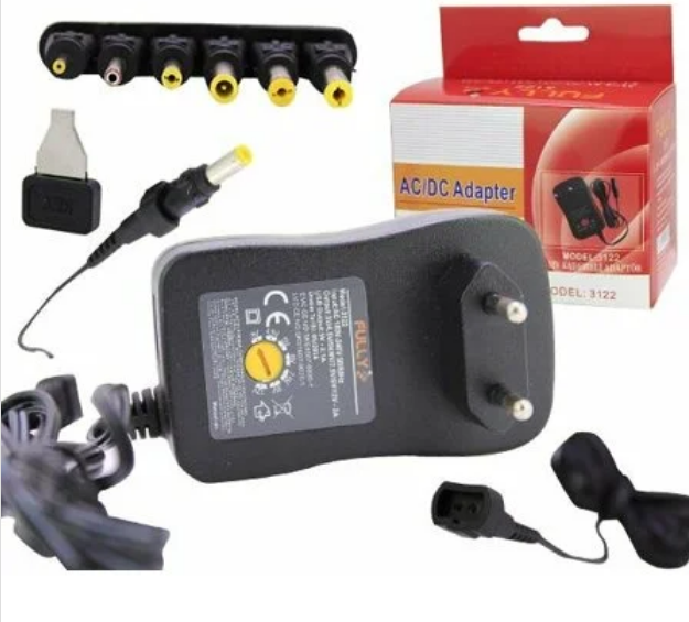

Merhabalar iyi forumlar,
Geçenlerde bit pazarına gittim ve orada bir tane Goldmaster PD-700 model bir dvd oynatıcı buldum fakat adaptörü yok evde birkaç tane adaptör denedim ucu içine tam olarak girmiyor birkaç elektrikçiye götürdüm onlarda da uymuyor acaba ucunun ebatlarını bilen veya başka bir çözüm yolu gösterebilir misiniz
Değiştirilebilen jaklara sahip adaptörler satılıyor piyasada. Jaklardan birisi mutlaka uyar. Aşağıda bir temsili ürün linki ekliyorum jak çeşitlerini görmen için. İlla bu model olmak zorunda değil, önemli olan voltaj ve akım kapasitesinin DVD çalara uygun olması, ayrıca uçlarının değiştirilebilir olması ve uç çeşitlerinin ürüne dahil olması.
Bu tarz çok uçlu kabloları alırken birleşim yerlerinin doğru düzgün olduğundan emin olmak lazım. Bende aşağıdaki gibi bir geçme var ve her an hata yapmaya müsait. Bunu tasarlayan arkadaş sanırsın tuzak kurmuş. Uçlardan biri kalın ters geçmiyor ama uçları çıplak oldukları için temas ettirmek mümkün. Ters bağlamamak için her kullandığımda 3-5 kere kontrol etsem de bazen kullanırken çıkıveriyor.
