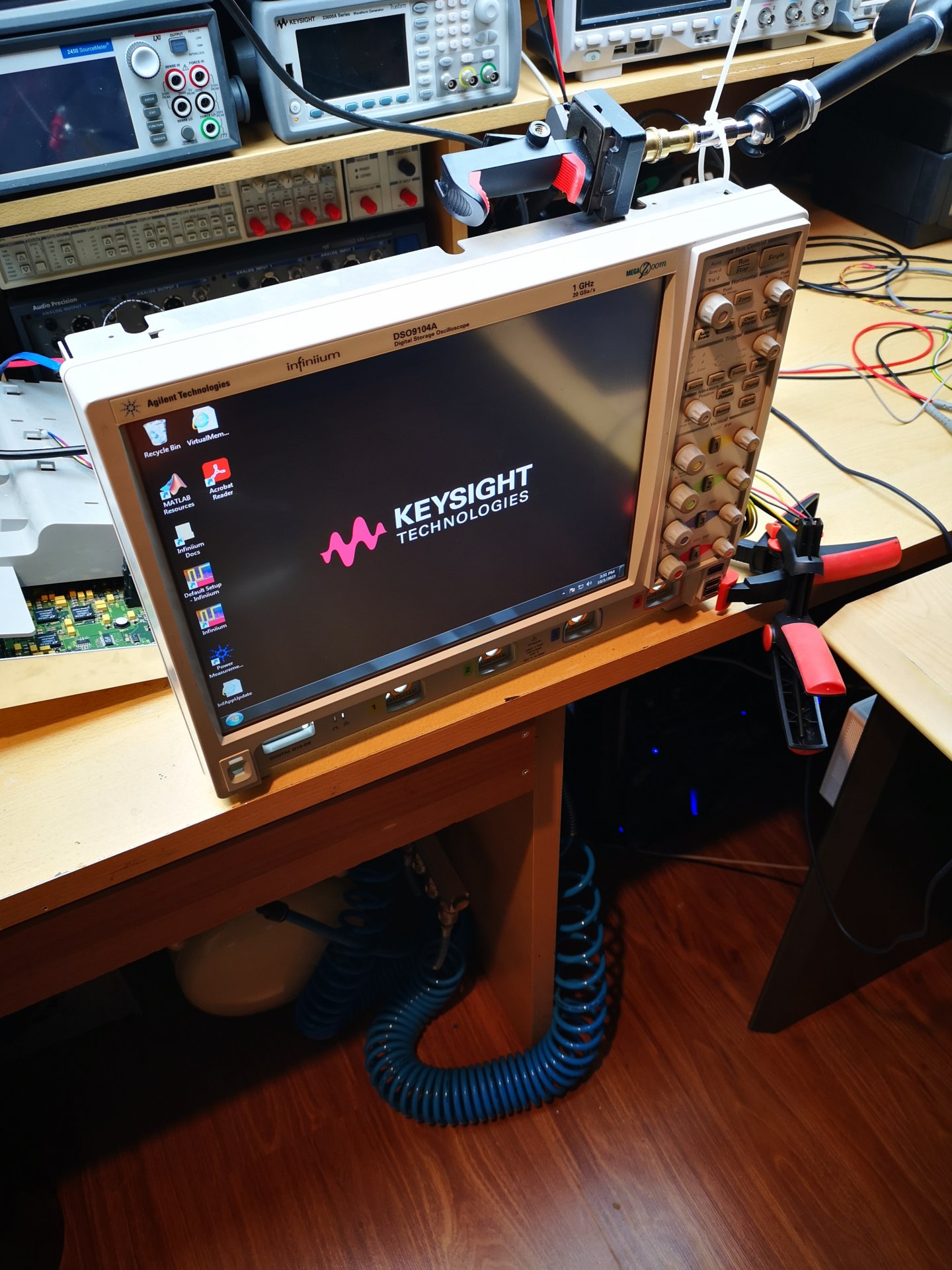

Agilent DSO9104A tamir
C modülülü bağladım, çıkışta voltaj yok. Modül konnektörünün aşağıdaki açıklamasına göre bunun bir sinyal ile ON yapılması gerekmiyor. Twin modül dediği herhalde iki tane çıkışı olan modüller. Bendeki tek çıkışlı. Bir tane "module inhibit" var, çıkışı kesmek için, ama onun da pull down ile pasif tutulduğunu düşünüyorum, çünkü sıfıra çok yakın bir voltaj var. Module good çıkıştır. Sense girişleri de bir yere bağlı değilse doğrudan güç kaynağının çıkışını "sense" eder.
Neticede bu modül bozuk gibi duruyor.
Bu durumda testi şöyle tekrarlamam lazım: Sadece 5V standby modülünü takarak bağlayacağım. Sonra da harici 12 V ile besleyeceğim ve "Module Good" sinyalini vereceğim. Eğer osiloskop bu şekilde çalışırsa o zaman bu modülü bir şekilde halletmeye çalışabilirim. Ama o şekilde de çalışmıyorsa o zaman ona göre karar vermek lazım.
Module good sinyalini takip ettim, o sinyal konnektörde boş bir pine denk geliyor. Yani bağlı değil. Sadece "Module Inhibit" ve "Remote Sense" ler kullanılmış. Şimdi tekrar bağladım harici güç kaynağına. PC gene boot etmiyor ve ekran da beyaz.
Remote Sense pinleri şu anda boşta. Acaba bu soruna sebep olabilir mi? Bir de onları bağlamayı deneyeceğim bakalım.
Remote sense bağlantıları hiçbir fark yaratmadı. Gene sadece beyaz ekran var.

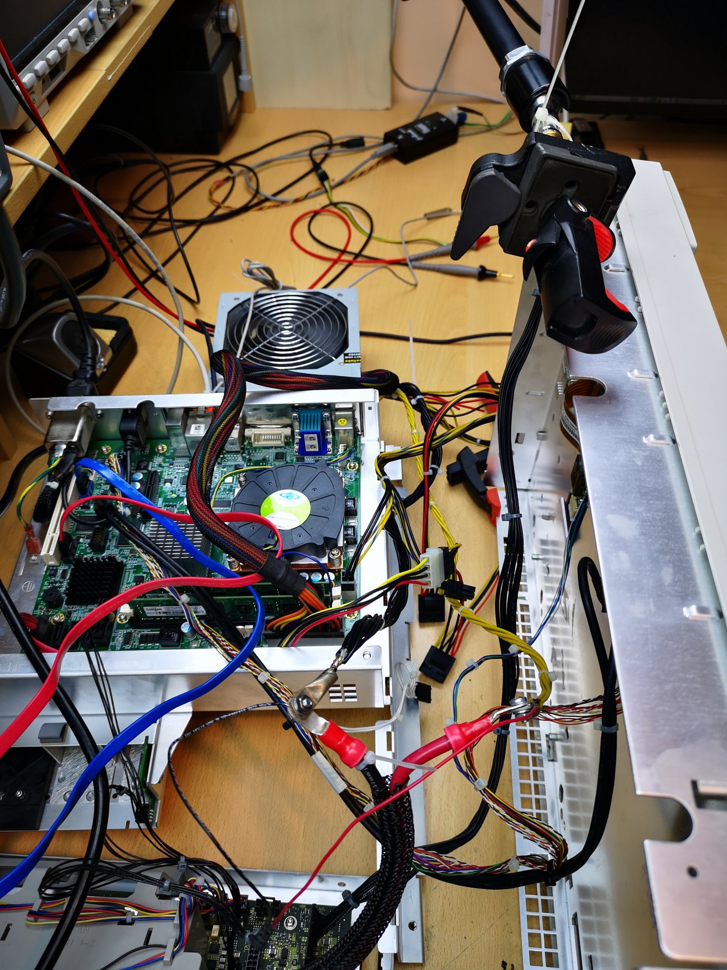

Şimdi 24 pin ATX konnektördeki voltajlara baktım. Sadece +12V var, onu da zaten ben harici olarak veriyorum :mad: Bir de +5VSB var, o da kendi SMPS'inin ürettiği standby voltajı.
+3.3 V yok, +5V yok, -12V yok
-5V da yok, ama o kullanılmıyor.
Bu voltajların hepsi acquisition board'da üretiliyor olmalı.
Büyük ihtimalle şu modüller üretiyor voltajları. Kart üzerinde 7 tane var.
BIOS ile ilgili bir sorun olsa en azından açılış mesajı yazması gerekmez miydi? İşlemci hiç devreye bile girmiyor. ...
Timur hocam bios başlamıyorsa CPU ya enerji bile gitmiyordur. Besleme katında problem olabilir eyvallah. Fakat pc tarafını harici bir atx güç kaynağı ile besleyip pc tarafının sağlamlığından emin olmak gerekir. Bios pili yakınlarında "Clear Cmos" yada "CLS Cmos" yada "CLS" isimli bir jumper olmalı onu "Clear" konuma alıp enerji verdikten sonra yine hiç birşey olmayacak, sonra normal konumuna alınca açılıp açılmadığını kontrol etmek gerekli. HDD yi iyi muhafaza etmek lazım şakası yok ;)
Guc kaynaginda +5v yoksa once ona bakmak lazim. Sekonder dogrultuculari oncelikle bir kontrol et.
Guc kaynagini bosta calistirip PS-On aktif edince ne olup bitiyor voltajlar cikiyormu baktin mi? Power good sinyali ne durumda?

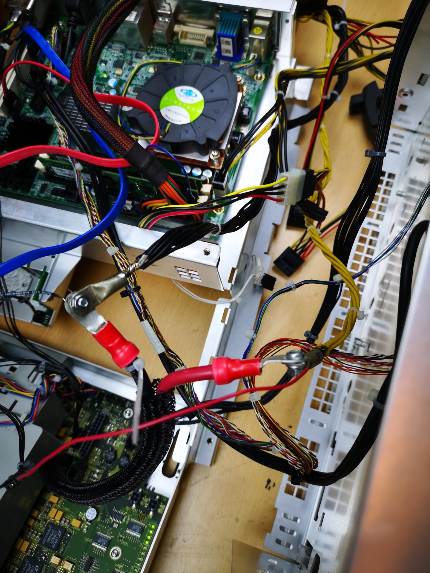

Elimdeki 700 W ATX güç kaynağını modifiye ettim. Bütün +12V kabloları paralel bağladım, bütün şase kablolarını da paralel bağladım. Böylece çok yüksek kapasiteli 12V güç kaynağı elde etmiş oldum. Ama bir tane +12V kabloyu bıraktım, çünkü anakartta ayrı bir +12V konnektör var oraya takmak için. Bu durumda artık kendi SMPS'i tamamen devreden çıkmış oldu.
ATX güç kaynağının anakart konnektörünü taktım, 12V bağlantıyı da yaptım ve bu şekilde PC çalıştı. Ama acquisition board da hiç aktivite yok.
