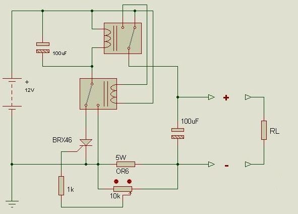

hocam Bu devre çok güzelde opamplar simetrik voltaj beslemesi yüzünden ekstra gerilim masrafı çıkartma diye düşünüyorum siz ne düşünüyorsunuz onun yerine bu daha basit gibi geldi bana

1228 eklentisine bak
Bu da güzel bir devre. Ama ayarlanan akım değerinin hassasiyeti açısından bu çok iyi randıman vermeyecektir çünkü tristörün turn on voltajı ısıya göre ve kullanılan spesifik komponentin kendisine göre değişecektir. Yaşlanmaya bağlı olarak da değişecektir.
