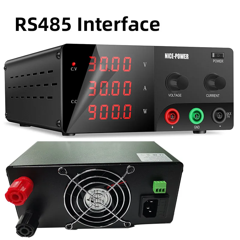

Ben lineer güç kaynaklarının yapısına baya hakim oldum. İstediğim gibi bir kaynak tasarlayabiliyorum. Sw mod güç kaynaklarında lineerde olduğu gibi 0-50v 0-10a gibi büyük çalışma aralıkları mümkün mü?
owon 0-60V 0-5A yaptığı bir smps var.
çok daha büyük aralıklar mümkün
Step down regulatorlerde tasarima baslarken, giris gerilimi, cikis gerilimi, frekans, duty, akimdaki ripil ve yuk akimina gore L enduktansi hesaplanir.
Sen bunlardan birisini degistirdiginde enduktans degeri bir tarafa firlar gider. O yuzden ayarli smps yapmak cok sikintili.
Enduktansi mesela motorla degistirilebilen bir bobin yada ara uclari olan ve role ile degeri secilebilen bobin isleri kolaylastirir.
Flyback modunda belli aralikta bir seyler yapilabiliryor.
Fakat eger 0..50V 0..10A araliginda ripil degismesin denirse o zaman mevcut topolojiler bildigim kadariyla ise yaramaz.
Fakat onde ayarli smps arkada gene ayarli lineer guc kaynagi ile yapilabiliyor. (ripil sorunu cozuluyor). Bu durumda mesela 10VDC istendiginde asiri ripilli da olsa smps 14v uretiyor, onun arkasindaki analog guc kaynagi 14v dan 4 v kayipla 10v uretiyor. Boylece ripil sorunu cozulurken isi kayibi minimize edilmeye calisiliyor.
Bende de RD6018(60v-18A) +meanwell smps güc kaynağı var 1080W oldukca iyi ayrıca şarj prob ucuda var akü lion pil vs şarj edebiliyorsun.
wifi, usb pc, android uygulaması da var.
