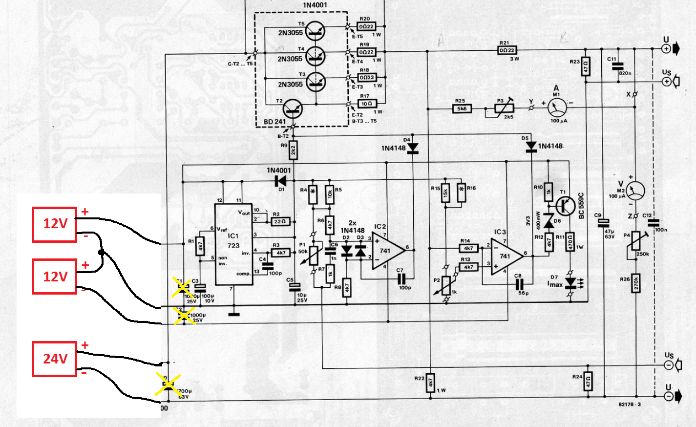

Merhaba!
Operasyonel IC'lere (LM723 ve LM741) 16.9V doğrultulmuş (şemaya göre) yerine 12V doğrultulmuş voltaj ile güç verilebilir mi?
Hangi şemadan bahsediyorsun? Konuda birkaç tane şemadan bahsedilmiş.
    152.8 KB · Görüntüleme: 161
12 V kullanman sorun olmaz. O devrede 723 bir referans voltaj üreteci ve 7.15 V çıkış veriyor. Bunun da üzerine biraz marj koyarsak, 10 V ve üzerinde doğru çalışması lazım.
Tamam, bana çok yardımcı oldu ve şüphemi açıklığa kavuşturma konusundaki hızlılığınız için çok teşekkür ederim!! Sonsuza dek minnettarım!!!

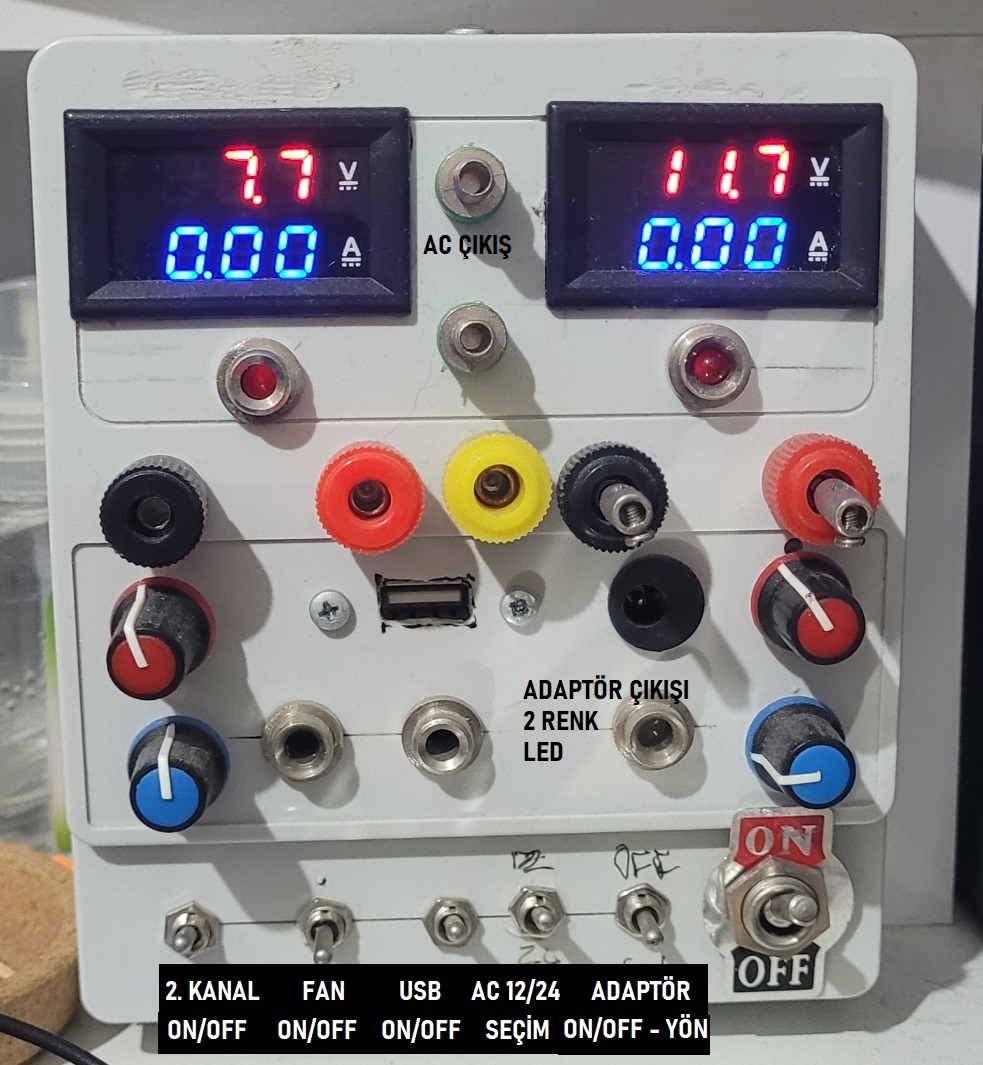

Yıllar sonra konuyu hortlatmak gibi olacak ama güzel ve kullanışlı bir devreydi. Vaktiyle Altınkaya güç kaynağı kutusuna 2 tanesinden çift kanal olarak yapmıştım hala da kullanırım. Hatta yapmışken üzerine 12-24V AC çıkış, polaritesi değişen adaptör çıkışı, usb çıkış, 2. kanal aç/kapa ve fan koymuştum.
Amatörce yaptığım güç kaynağını şimdi tek kanala düşürüp 2. kanal yerine sabit 5V, 9V,12V ve 24V sabit çıkış yanına tek kanal ayarlı yapmayı ve otomatik fan kontrolü eklemeyi düşünüyorum.
Ancak ayarlı kısım için bu devreyle mi devam etsem yoksa farklı bir tasarım mı kullansam emin olamadım çünkü gösterge okuduğum değer ile avometre ölçümü arasında sürekli fark var. göstergeleri de güç kaynağını da ayrı ayrı kalibre ettim ama sanırım göstergelerin kalitesinden devreye bağlanınca çıkışı etkiliyor.

Hoşgeldin. Bu göstergeleri ben de beğenmedim. Smps'te farklı lineerde farklı gösteriyordu düşük akımda yanlış gösteriyordu. Bendeki numuneye özel bir durum değil demekki.
Evet ürünün genel tasarımında bir sıkıntı var sanırım. Ben de bu aralar daha stabil bir gösterge bakıyorum.
Benim kullandığımda çok kötü çıktı. Çok yavaş tepki veriyor. Bunlara verilen paraya yazık...
