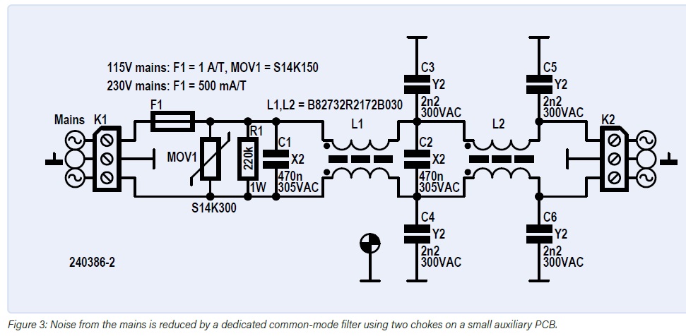

Kendi yaptığım 3 adet ayarlı voltaj regülatörü devrelerim var. Bunların hepsi 0-30 V ayarlı ama çıkış akımları farklı. İkisi 0 -3 amper biride 0-10 amper arası ayarlılar. Bunları uzun zamandır kullanıyorum. Bunların girişlerine birer adet şebeke filitresi koymak istiyordum hatta yanlış hatırlamıyor isem sayın taydin açtığım bir konuda bu filitre konusundan bahsetmiş idi.
Bu yılbaşında sayın czorgormez’in sayesinde elektor dergisine abone oldum ve ocak/şubat 2026 sayısının 6 ıncı sayfasında yapımı detaylıca anlatılmış 0-22 V 0-1 A ayarlı bir güç besleme devresi var. 7 inci sayfada ise bu devrede kullanılan şebeke filitresi anlatımı ve devamındaki 8 inci sayfada ise şebeke filitresinin devre şeması var. 12 inci sayfada ise şebeke filitresinde kullanılan tüm elemanların listesi verilmiş.

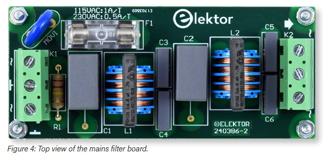

Dergideki ana şebeke giriş filitresinin devresi ve görünüşü aşağıdaki resimlerde görülmektedir.
46853 eklentisine bak
46854 eklentisine bak
Bende buradaki bu şebeke filitrelerini, bazı elemanlarının değerlerini değiştirerek kendi yaptığım regülatörlerin girişlerinde kullanmak istiyorum.
Burada öğrenmek istediğim iki konu var.
Birincisi devredeki F1 sigortası, ikincisi de yine devredeki ortak mod şok bobinleri hakkında.
Önce ikinciden başlamak istiyorum. 12 inci sayfadaki parça listesinde ‘’L1, L2 = Common-mode choke, 6.8 mH, 1.7 A, TDK B82732R2172B030’’ Maksimum 1 amper verecek olan devrede % 70 fazlası ile 1.7 amperlik ortak-mod şok bobinler kullanılmış, Bu bir kuralmıdır ? Eğer minumum %70 fazlası ile bu bobinleri devrede kullanacak isem bendeki 0-3 amper için yada maksimum 3 amper çıkış için yapacağım filitre devresinde % 70 fazlası ile 5.1 amperlik şok bobinleri mi kullanmam gerekli ?
Mutlaka bunun bir hesaplama yöntemi de vardır ve bunu da öğrenmek isterim.
Kuraldır. Ben olsam 2 katını alırım. Uzun süre kullanımda sorun çıkmaz.
