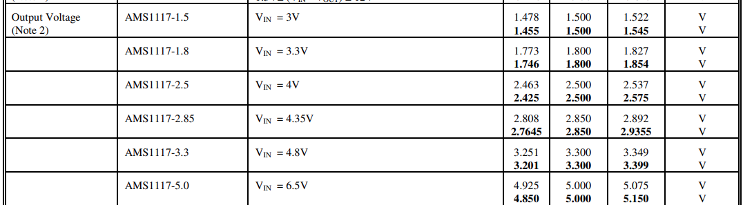

AMS1117 nin orijinal üreticisinin datasheet verilerine göre çıkışı 3.3 V olan bir komponentin çıkış voltajı en fazla ± 50 mV sapabilir. Yükdeki değişimine bağlı olarak da voltaj en fazla 13 mV çökebilir.

Genel olarak konuşacak olursak, 3.3 V çıkış voltajına sahip AMS1117 nin çıkışındaki voltaj 3.3 den büyükse, şu üç olasılık vardır:
1) AMS1117 içindeki pass transistör arızalanmıştır ve giriş voltajı regülasyonsuz olarak çıkışa sızıyordur.
2) AMS1117 içindeki referans üreteci berbattır.
3) Devrede hata vardır ve başka bir voltaj kaynağı ile AMS1117 nin çıkışı çakışıyordur.
Bence en olası sorun 2

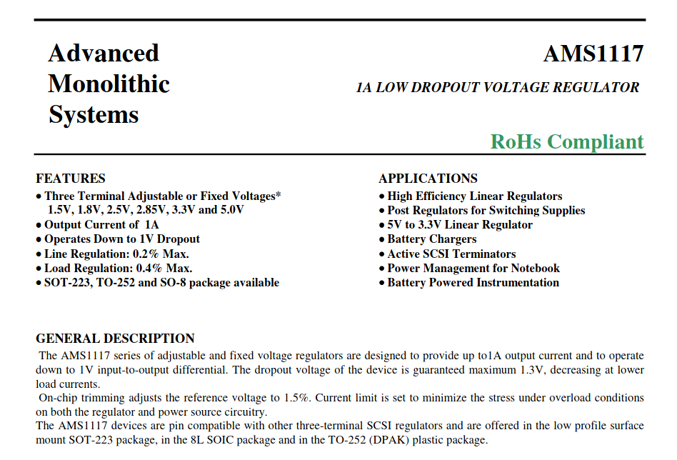

AMS1117 yerine bir LDO regülatör kullanmalısınız. AMS1117-3.3V için iletim voltajı 1.3V'a kadar çıkabiliyor. Piyasadaki klon çipler düşünüldüğünde 1.5 volta kadar çıkabileceğini bekleyebiliriz.
Bu durumda en az 4.8 volt giriş sağlamak lazım. Zaten kendi testlerinde 4.8 volt kullanılmış.
23135 eklentisine bak
