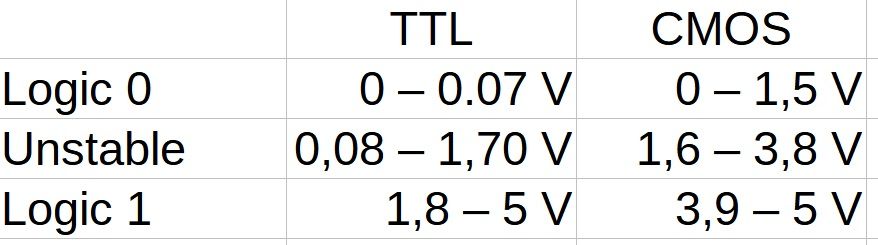

Dijital sistemler aslinda 0 ve 1 i islemezler. Analog sinyallerden tanimlanmis araliklari 0, 1 ya da tanimsiz kabul ederler.

unstable ı ilk defa duydum ama birçok entegrenin lojik girişinde schmitt var zaten diye hatırlıyorum (ama sadece clock gibi önemli pinlerine konuyor da olabilir bilmiyorum)
bir de tanımsızdan ziyade istikrarsız daha doğru bir tanım olur

Girmiyor zaten. Bu yuzden kare dalgaya yakin dik sinyal uretmeye calisiyoruz ya. :D Tanimsizlik durumunu ortadan kaldirmanin yontemi de ya ikisinden birine dahil edeceksin ya da hicbir sey yapmayacaksin. Ama hic bir sey yapmazsan bu defa baglanti mi koptu sorunu ortaya cikiyor. :)
ama hiçbir şeye girmese de bir şeye girmek zorunda eğer adc kullanmıyorsak 0 yada 1 sistem birşey görecek o pinde ama hangisini göreceği tanımlanmamış buyuzden tanımsız da diyebiliriz evet ama istikrarsız denince zamana bağlı da bir değişim anlatıyor
bunu ilk defa duydum benim yaklasımım eğer hız gerekmiyorsa rise time ı düşük tutmak iyidir dv/dt ye bağlı sorunlardan kaçmak için

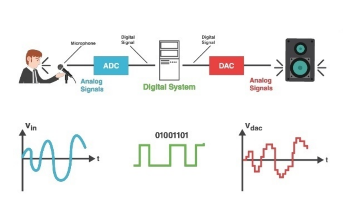

Şimdi bir 1 dakikalık analog sinyali (mesela ses olsun) olduğu gibi kaydetmek istediğimizi varsayalım;
  • Bunu olduğu gibi bir kasede, ya da taş plağa kaydediyorsak yine sonsuz sayıda nokta ve değer kaydediyoruz.
  • Ancak bilgisayara olduğu gibi kaydedecek olsak bırakın 1 dakikasını 1 milisaniyesini bile kaydedemeyiz çünkü sonsuz sayıda veri ve sonsuz sayıda değer ihtimali var. Yani sonsuz bir disk alanı ve değer alternatiflerini adresleyebilmek için sonsuz bitlik bir sistem gerekli. Ayrıca, kaydedebilmiş olsaydık bile işlemeye hiç bir işlemcinin gücü yetmezdi.
İşte bu sinyali saklayabilmek ve işeleyebilmek için örnekleme dediğimiz işi yapıyoruz. Dijital matah olduğundan değil mecbur olduğumuzdan.
Örneklemede ne yapıyoruz:
1- Belli aralıklarla sinyalin değerini ölçüyoruz ve sadece o andaki değerini saklıyoruz. Ne kadar sık örnek alıp ölçüm yaparsak kör olduğumuz süre o kadar kısa ve geçişler o kadar daha az belirgin oluyor. (Örnekleme hızı. Örnek: 44.1kHz, 48kHz, 96kHz, 192kHz ...vb)
2- Değer uzayımızı önceden belirliyoruz (8 bit, 10 bit, 12 bit, 24 bit... vb). Sonra bu uzaydaki değerlerden ölçtüğümüz değere en yakın olanını seçip, gerçek değer yerine onu saklıyoruz. Bu değer uzayını adreslemek için kullandığımız bit sayısı (çözünürlük) ne kadar fazlaysa sinyaldeki kaybımız o kadar az oluyor. (Çözünürlük. Örnek: 16 bit, 24 bit... )
Böylece hem sonsuz noktamız (zaman ekseni) hem de sonsuz değer alternatifimiz (genlik ekseni) kesikli ve kaydedilebilir (dolayısıyla işlenebilir) hale geliyor.
Bu işe de ADC (Analogdan Dijitale Dönüştürme) diyoruz.
Aşağıdaki resimde analog bir ses sinyalinin dijitale dönüşmesi (ADC), işlenmesi (PC) ve sonra tekrar analog sinyale dönmesi (DAC) gösteriliyor. Altta solda görüen analog sinyal dijitale örneklenince altta sağdaki gibi kesikli bir hal alıyor. Çözünürlük ve örnekleme hızı ne kadar yüksek olursa gerçeğe o kadar yakın ancak işlenen veri boyutu ve işlemci ihtiyacı da bir o kadar çok oluyor.
