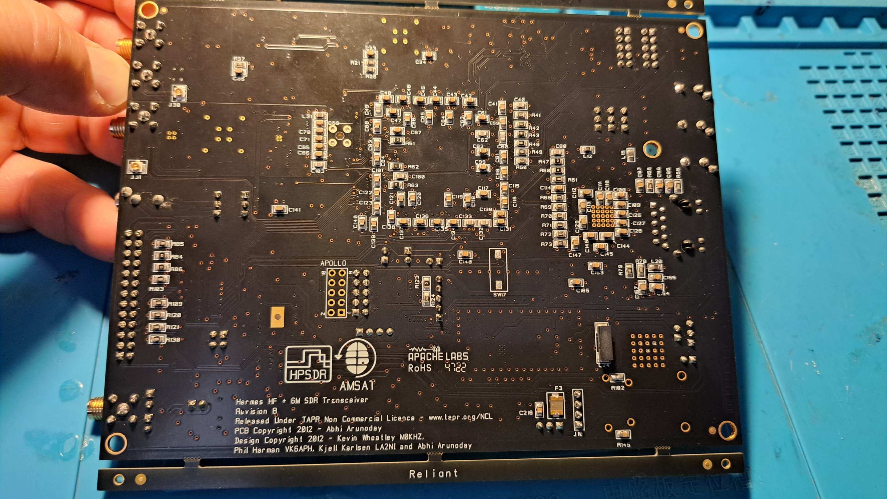

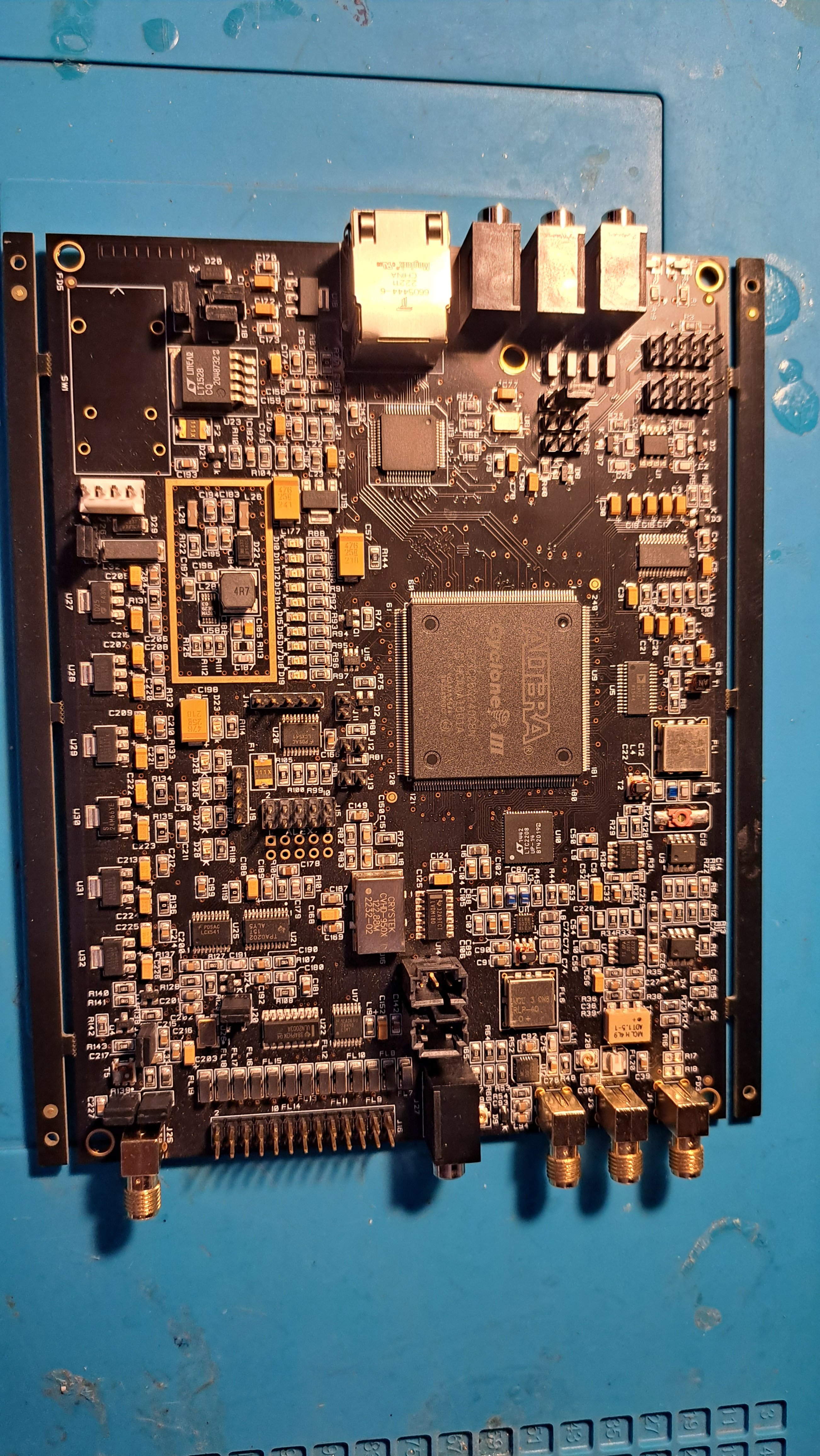

Önce bir çalıştırıp sonra kutu dizaynı yapmayı planlıyorum.Bilgisi olan arkadaşlar paylaşırsa memnun olurum.Desteklerinizi bekliyorum.
merhaba direct conversion bir alıcı, aynı zamanda düşük güçlü tx de yapıyor. tx katı da direkt conversion dac bu yüzden mutlaka lpf veya bpf ile kullanılmalı. wspr/ft8 projelerinde deneyesel olarak tx yapılabilir. ya da 10w-100w arası çıkış katları eklenebiliyor. LTC2208 aslında docsis kablo modemler için üretilmiş bir chip ama içindeki adc ve dac bu işlere de çok uygun.
size ne tür bir bilgi lazım ?

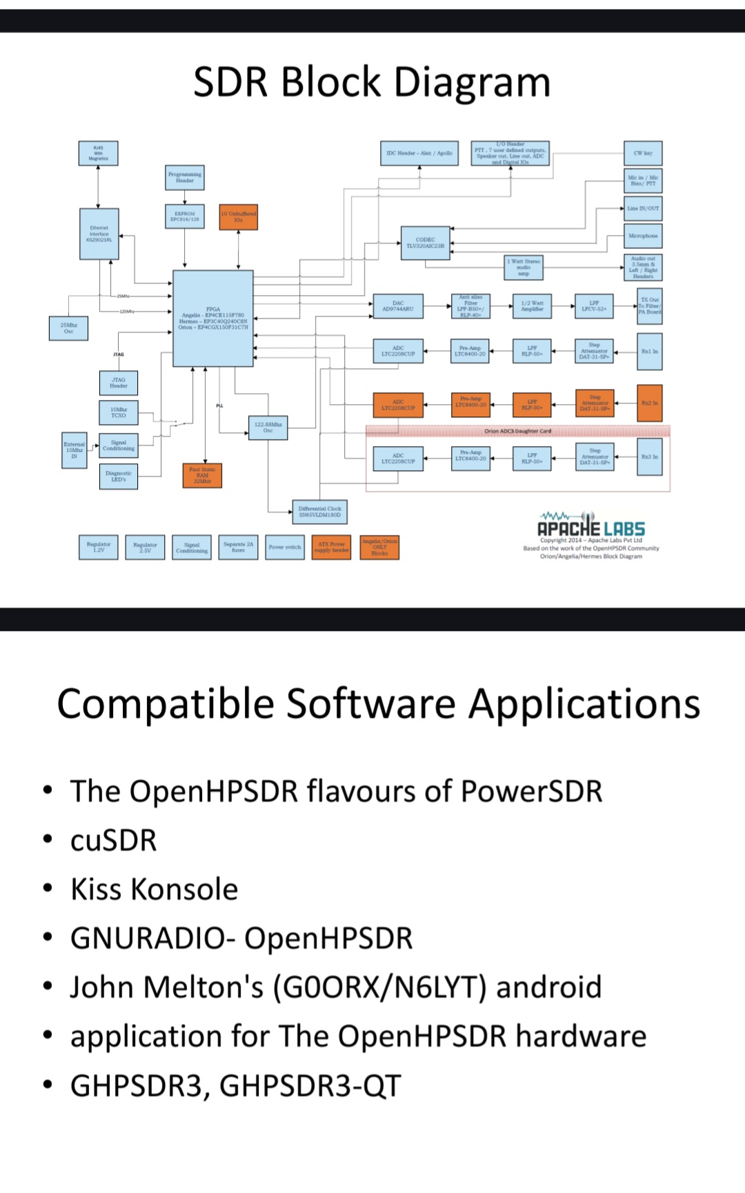

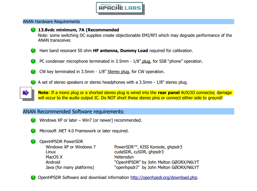

hem başlıkta hem de bazı fotoğraflarda Anan-10E modeli hermes HF sdr var ama
resimlerini paylaştığınız kart gene aynı markanın (apache labs) Hermes HP SDR kartı bu çok daha eski bir kart (2010-2011)
elinizdeki karta göre sizin open open HP SDR projesi üzerinden ilerlemeniz ve bilgilere ulaşmanız gerekiyor.
yazılım olarak GNU sdr kullanırsanız bu size direkt olarak bir alıcı gibi kullanma şansız vermez.
GNU sdr daha çok görsel olarak sistem yapılandırma sinyal analiz ve üzerine kod geliştirme gibi durumlarda işinize yarar.
HF alıcı olarak Power SDR yazılımı önerilmiş ama source listesinde hermes gördüğünüz diğer tüm sdr yazılımları da
kart üzerinde gerekli kurulumu ve network ayarlarını yaptıktan sonra aynı şekilde iş görecektir. sdr console ve sdr angel en yaygın iki yazılım.
bu yazılımlar içine eklenen envai çeşit pluginler ile ft8, wspr, analog tv, sstv gibi birçok sinyali demodule edebilir.

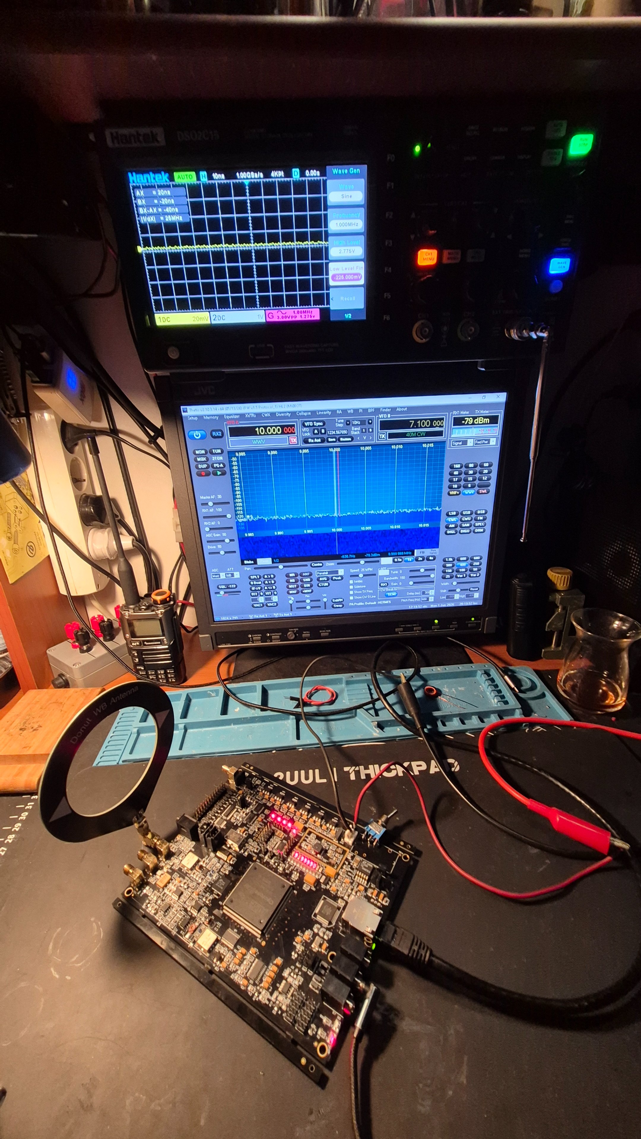

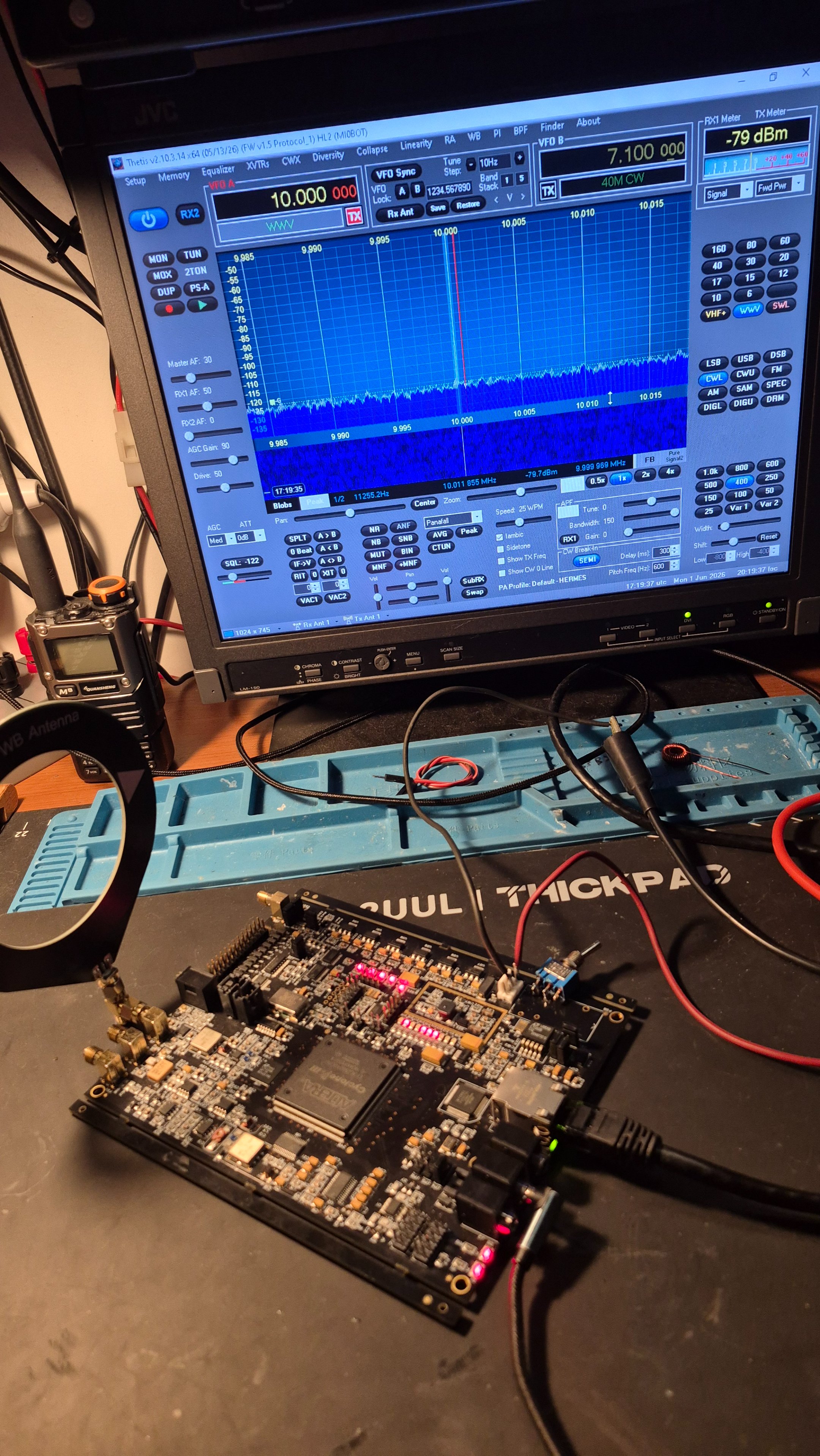

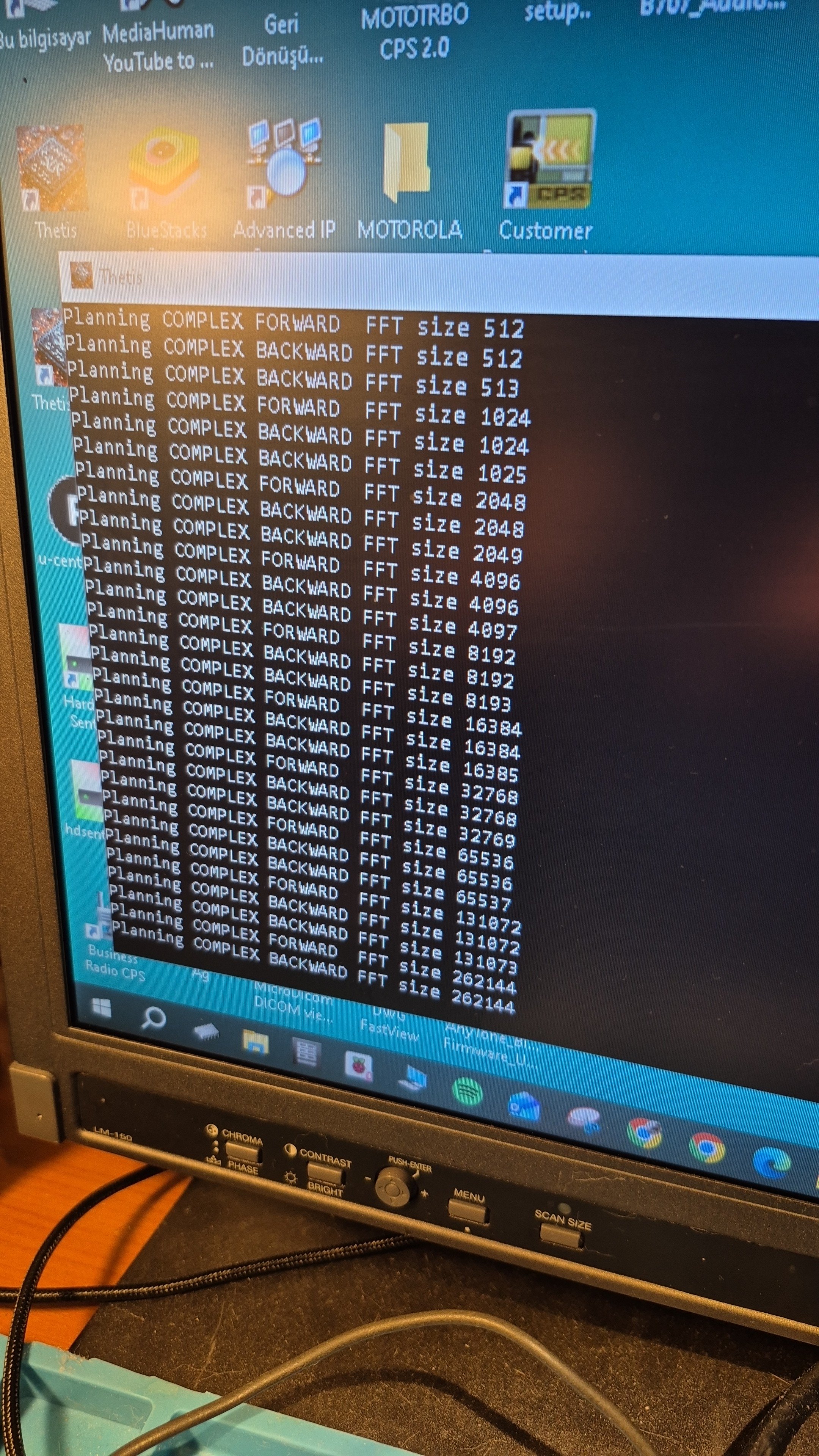

Bu gün bi bakayım dedim.Hermes sdr ye.Bununla ilgili site kapanmış hiç bir yerde bi bilgi yok.Pin bağlantısı şema program kırıntı bile yok.Neyse saga sola bir iki mail yolladım.Mr.Greg şema yolladı sağolsun.Thetis sdr prog. ile çalıştı nihayet.
Bu SDR çaliştı çalişmasınada!Hassasiyet çok kötü.Dinleme berbat ötesi.Greg zaten söyledi ama inanmamistim adam hakli cıkti."""Sure! Mine is in a complete 10e radio. I posted about it in the Facebook group you posted in. I can TX, but RX is deaf....hears no signal.""""
