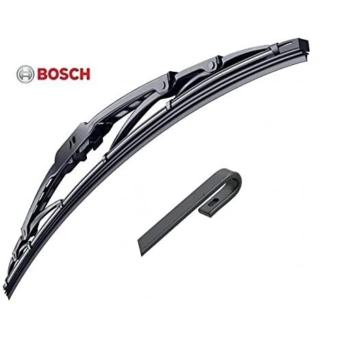

inWells takmıştım bir ara. Fena değildi. Bosch orjinal iyidir ama o fiyata değmez.

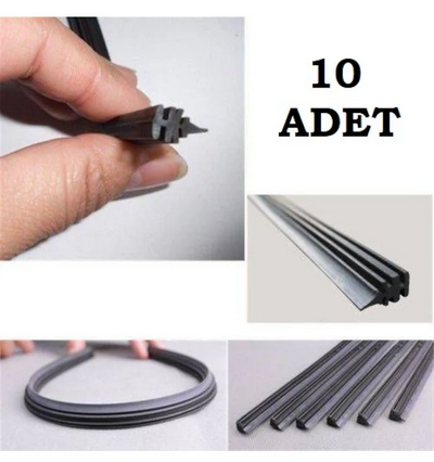

Orjinal metalli olanların lastiğini değiştirmenin verimli olacağını sanmam.
En çok yorum alan şu var, aldım bakalım. Eğer çok çabuk bozulursa bosch'u deneyeceğim.

2 kes araya Bosch marka girmişti: ilk günden başlıyarak hiç memnun kalmadım.
