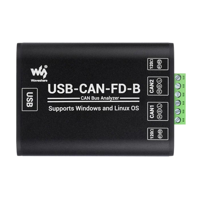

Can-fd destekli stm nucleo serisi ile araç motorunun o anlık stop/çalışma durumunu, hız, rpm gibi basit birkaç bilgisini öğrenmek istiyorum. Yüksek hızlı ve kapasiteli bilgi almaya ihtiyacım yok. Ancak, görsel okuma kolaylığı açısından aşağıdaki OBDLink MX+ serisini, data çerçevelerini detaylı ve bit bazında görebilmek için de Usb to Can Analyzer cihazını almak istedim.

iş makinalarının can hattı için şu cihazı kullanıyorum, can FD versiyonu da var. türkiyede samm marketden almıştım. 2 kanal olması güzel can testi yaparken bir kanaldan üretip diğerinden capture edebiliyorsun.

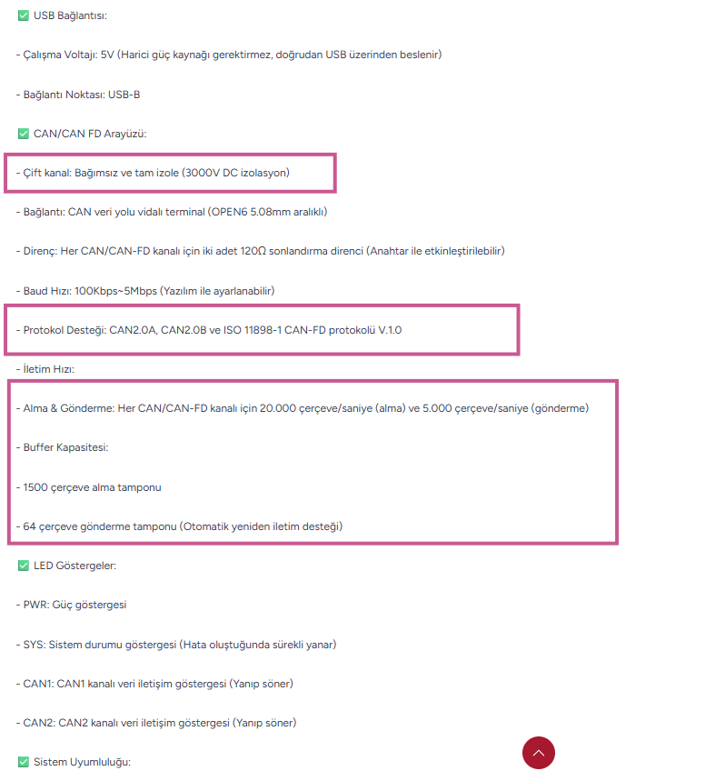

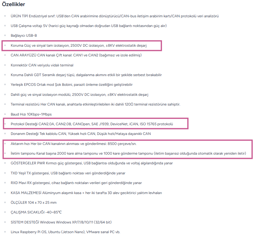

@czorgormez siyah ve kırmızı can adaptör arasındaki fark nedir? Daha doğrusu siyah olanda hem protokol fazla hem de daha ucuz. Bu aklımı karıştırdı.
Kırmızı ve pahalı olan için
Siyah olan için
İzolasyon voltajları, Desteklenen Hız ve Protokoller, Çerçeve sayma ve kayıt sayısı farklı olarak gördüm. Hız bilgisini işaretlemeyi unutmuşum. :kafa_samar: :kafa_samar:
