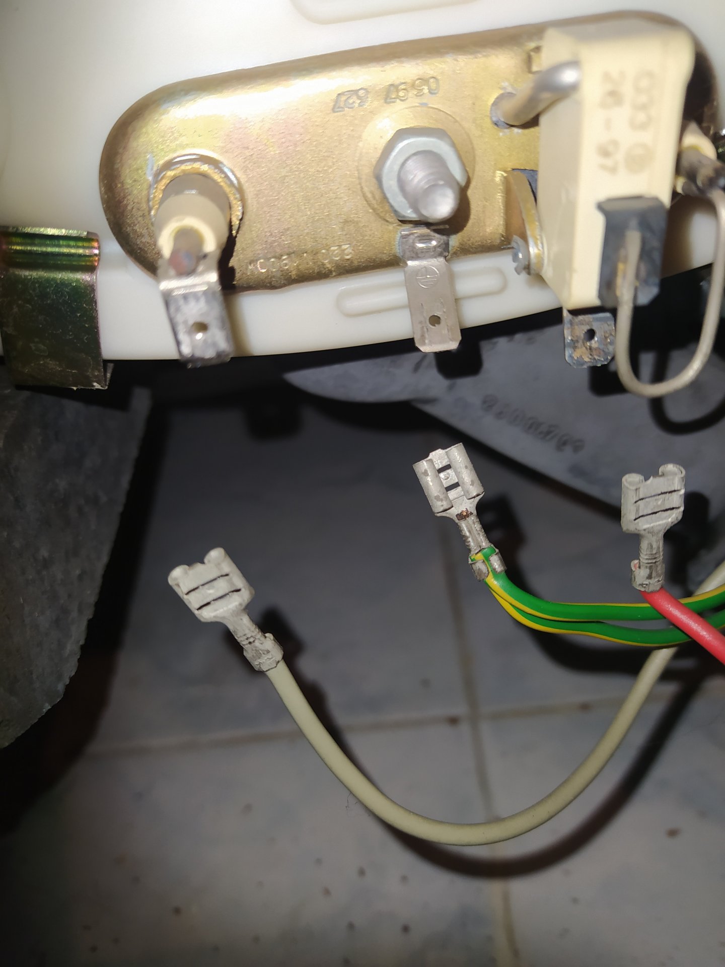

Merhabalar,
Arçelik 3340 çamaşır makinesini sorunsuz kullanıyordum, geçen günlerde kullanmak için başlatma düğmesine bastım, sigorta attı.
Sigortayı açtım tekrar denedim makinenin açma kapama ledi yanıyor, kapı kilitleniyor fakat başka bir tepki yok ne su alıyor ne başka bir şey.
Su giriş ventilini harici denedim çalışıyor, ventilde sorun yok yani.
Herhangi bir yerde yanık göremedim motor, kart, soket, kablo.... vs
Makinenin sadece açma kapama ledi yanıyor ve kapak kilit kısmı çalışıyor, yıkamaya başlamıyor, tepki vermiyor sorun nerede olabilir?
Rezistansı kontrol ettiniz mi?
En çok bozulan genelde rezistans oluyor. Zamanla kireçten dolayı çalışmaz hale geliyor.
Rezistans bozuk olsa çalışır diye düşündüm makineyi her çalıştırdığımda sigorta atmıyor. Soğuk suyla çalışması lazım diye düşünüp bakmadım rezistans bozuk olsa çalışmayı engeller mi?
Teşekkür ederim.
Teşekkür ederim.
Benim eski makine rezistans bozulunca çalışmıyordu. Her makinenin kendine has özellikleri var. Sizin makineyi tanımıyorum.
Rezistansı, kısa devre kademesinde ölçtüm; buzzer ötüyor ve ekranda 25.88 değerini gösteriyordu, ohm kademesinde de 25.88 değerini gösteriyordu rezistans sağlam mı anlayamadım.

Rezistansın ölçümünün ne olması gerektiğini önceden bilmek lazım. 25,88 Ohm normal olabilir. Sağlam olan bir rezistansla karşılaştırmak lazım.

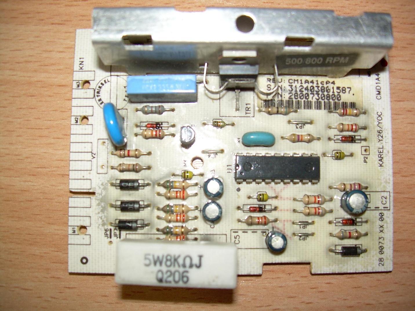

Motor fırçalarını kontrol ettiniz mi? Transistörün orta ayağında soğuk lehim var galiba.Ayrıca kapı kilidini de detaylı kontrol edin.Bu tür arızalar genelde kapı kilidi ve motor fırçalarından yapar.
Devredeki MOSFET'i kontrol et. Eğer kısa devre olduysa o anda evin sigortasını attırmıştır. Sigortayı kaldırınca da artık hiç çalışmaz çünkü MOSFET'in içi eriyip gitmiştir ve açık devredir.

Evet hız modülü sanırım, makinenin çalışmasını engeller mi bu parça acaba?
Aşağıda örneği var parçanın.
Teşekkür ederim.
Bu parça
Teşekkür ederim.
Bu parça
Kart devresindeki bir kısa devre motorun çalışmasını engeller. Ayrıca motoru söküp sokete iki köprü atarak motorun sağlamlığını kontrol edebilirsin.
