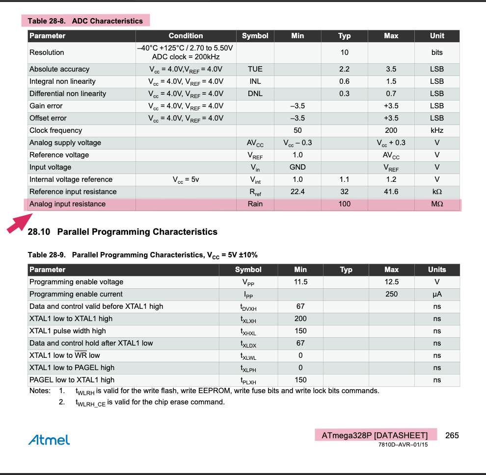

Arduino analog pinlerinin giriş empedansı nedir?
Forum sayfalarında ayrıntılı bilgi bulamadım.
Girişine voltaj bölücü koyacağım.
Ölçülen devreyi etkilememesi için yüksek olmasını istiyorum voltaj bölücü dirençlerin.
Arduino analog pinlerin giriş empedansını bilmiyorum ama araya opamp koyup kazanç sağlayabilirsiniz. Opamp giriş empedansı çok çok yüksek.
Hangi mcu kullanılıyorsa onun datasheetine bakmanız lazım. Yukarıdaki Atmega328P mcu kullanan arduinolar için.
I/O pinler normalde cok cok yuksek empedansa sahip. Eger I/O pinlere dogrudan iceriden pullup direncleri eklendi ve ayrilamiyorsa o zaman empedans bir kac yuz K seviyesine kadar dusuyor.
Analog pinlerde ise DC giris direnci M ohm seviyesinde iken ADC calisirken giris empedansi bir kac yuz ohma kadar duser ve bu ADC sample alma frekansi ve pencere genisligi ile alakali..
ADC nin sample sayısına göre linearite sorunu yaratmadan kabul edebileceği max direnç bazı mcuların datasheetinde veriliyor. Ona bakmak @Mikro Step in anlattığı olaydan dolayı daha mantıklı. ADC girişlerine 10K ve mertebesinde dirençlerle RC low pass yapılan tasarımların çoğu maalesef bu bilgi gözardı edilerek yapılmış oluyor. ADC nin lineerliğini genellikle ilk başta insanlar denemediği için sorunu fark etmek bazen çok zor olabiliyor.
Cevap biraz gerekli olan ölçüm hassasiyetinize bağlı. ADC, her ölçümden önce örnekleme kapasitörünü şarj ederek çalışıyor. Dolayısıyla sabit bir empedansı yok. Her an değişken. Datasheet değerleri ölçüm yapılmıyorkenki değerler.
Eğer hassas ve lineer bir ölçüm yapmak istiyorsanız:
- Arduino için 10k'yı geçmeyin. Devreniz uygunsa 5k daha ideal.
- ESP32 için 5k'yı geçmeyin. 2k ideal.
Ancak, sadece voltaj hakkında %2-%5 hata aralığında genel bir değer elde etmek istiyorsanız, ölçümde küçük sapmalar çok önemli değilse daha yüksek de ğerler dekullanabilirsiniz.
Alternatif olarak
- Ölçüm süresini arttırarak daha yüksek dirençte de kapasitörün yeterli şarj süresini elde etmesini sağlayabilirsiniz.
- Birden fazla ölçüm alarak ortalamaya bakabilirsiniz.
