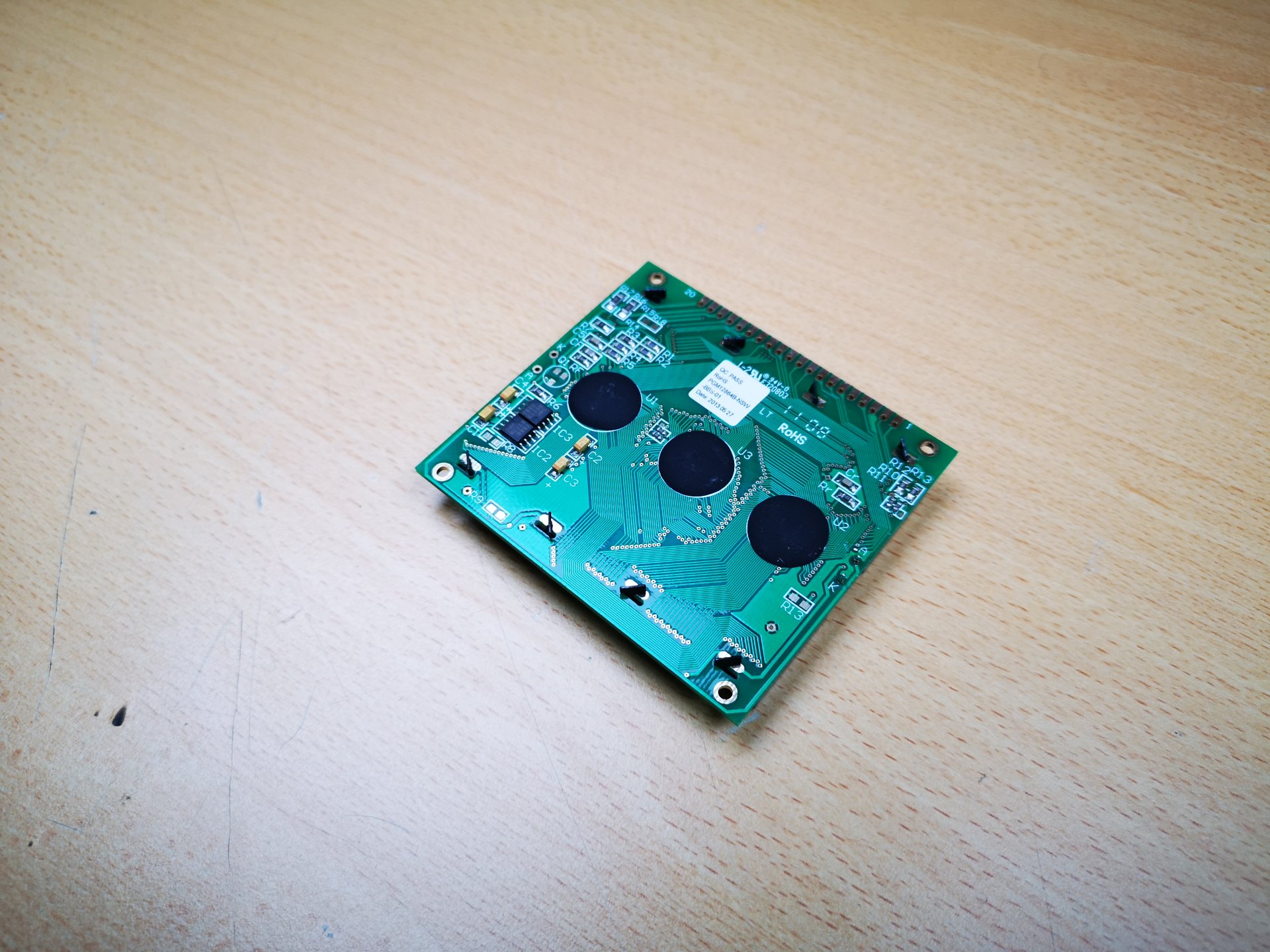

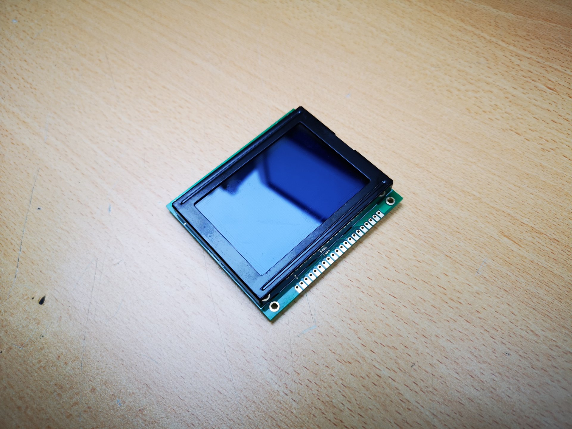

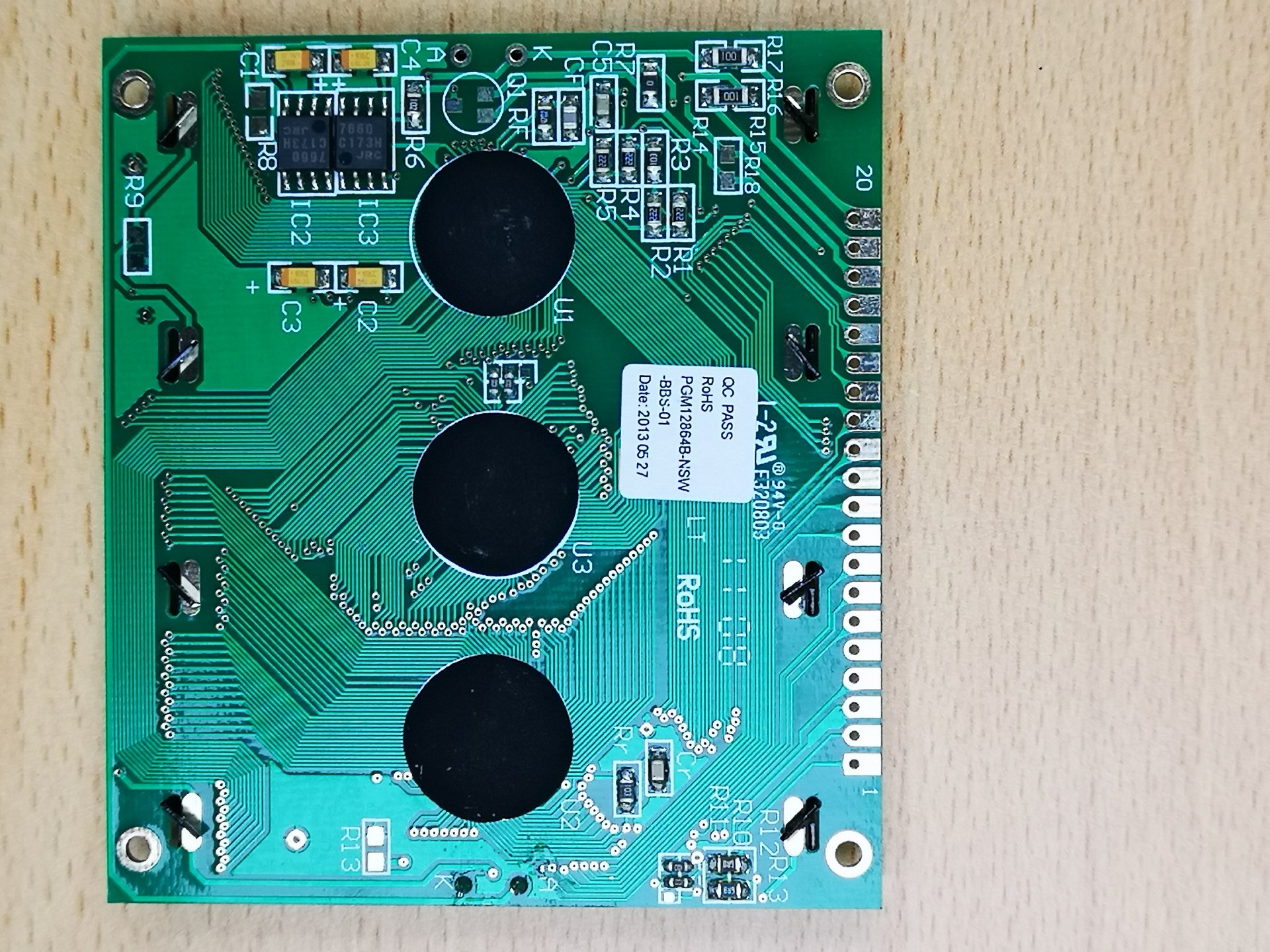

umarım ht7108 veya ht7107 değildir abi bendeki kontrolcü ht7108 hızlı olarak ekranda bişeyi değiştirmek istediğimde resmen benim ekran kasıyorBende şu modül var. Ne zaman aldım, özellikleri nedir hiç hatırlamıyorum. Bununla ilgili bilgi ve arduino'ya bağlanma şeklini bulursan ben de biraz uğraşacağım.
16214 eklentisine bak
16215 eklentisine bak
16216 eklentisine bak
senin ekran yeni abi daha.PGM12864 bunun kontrolleri herhalde.
Sendeki de 12864 aşiretinden galiba, öyle mi?
Gökhan abi de bunlar için ı2c modül de vardı yanlış hatırlamıyorsam ve g lcd kütüphanesi içinde ı2c örneği var denemek lazımHerhalde buna özel header file hazırlanacak Gökhan'ın dediği gibi. xxx_device.h baz alınacak ve bunun sinyallerine göre düzenlenecek.
mcp23017 i2c modül var. Aklıma gelen her yolu denedim u8g2 den başka ekrana görüntü alabildiğim bir kütüphane yok.Gökhan abi de bunlar için ı2c modül de vardı yanlış hatırlamıyorsam ve g lcd kütüphanesi içinde ı2c örneği var denemek lazım
U8G2_ST7920_128X64_F_SW_SPI olarak initialize edince 1024 byte'lık page buffer oluşturuyor. Ama eğer sen kütüphaneyi U8G2_ST7920_128X64_1_SW_SPI olarak initialize edersen, page buffer 128 byte oluyor ve RAM kullanımı 880 byte'a düşüyor. Ama bu iş görür mü bilmiyorum.yine de ekranının spi hattı olması büyük bir avantaj bendeki gibi tarihe eser bir ekranın olsa paralel kullanmak zorunda kalacaktın ekran bağlı halde 3 pin boşta kalıyor tx rx a5mcp23017 i2c modül var. Aklıma gelen her yolu denedim u8g2 den başka ekrana görüntü alabildiğim bir kütüphane yok.
