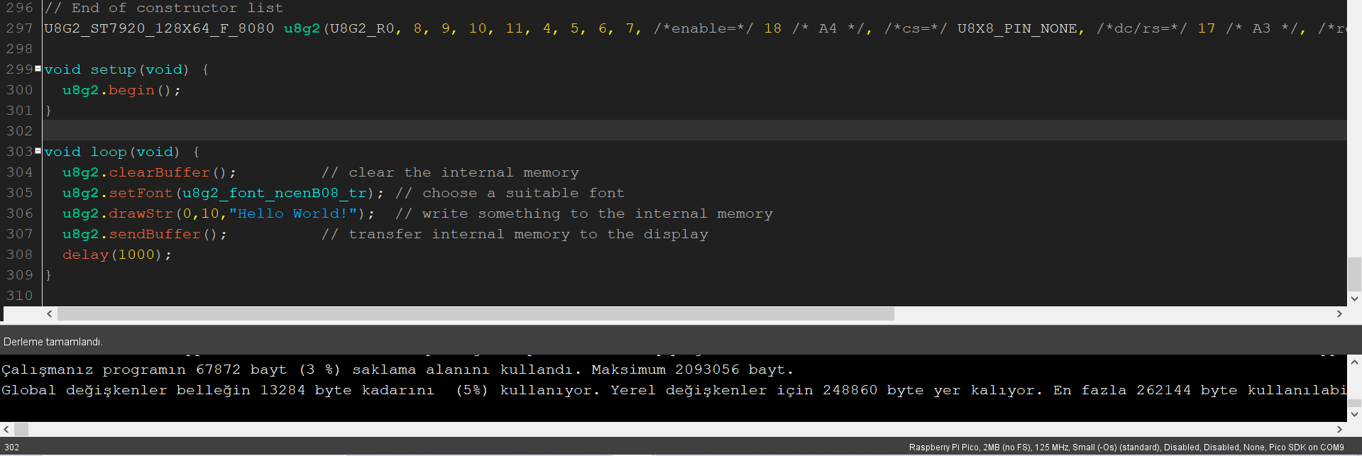

ben picoyu yazıyorum ide ile hemen deneyeyim sana derliyor mu pico bizim kütpahneleri
openGLCD için derlemiyor hata veriyor ama.

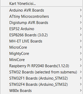

U8G2 için sorunsuz derliyor sana istersen rp2040 board tercih urlisi atabilirim eklemen için arduino ideye
bunlarda bu güne kadar arduino ide ile yazdığım kartlar w80x hariç onu daha almadım
