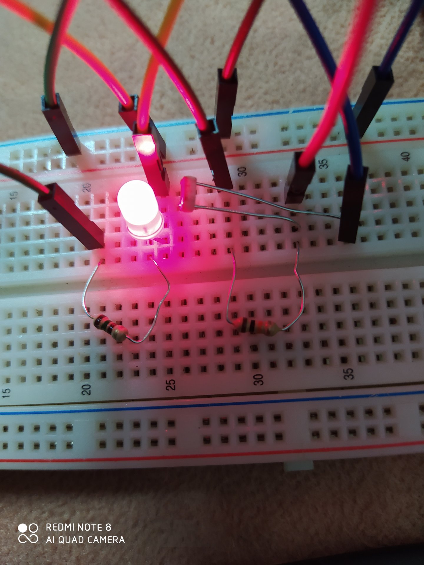

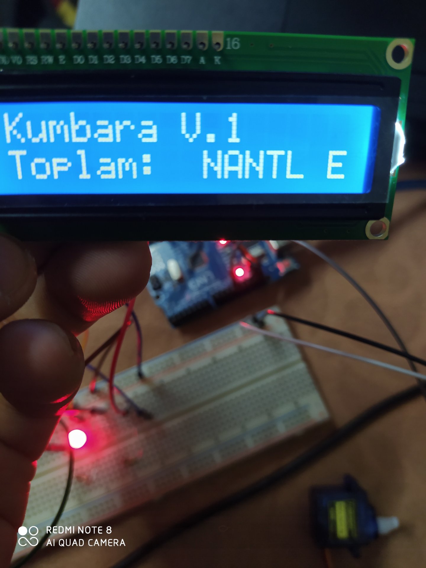

Yine olmadı ama bu şeekildde bağlantılarınıda yaptım
7231 eklentisine bak7232 eklentisine bak

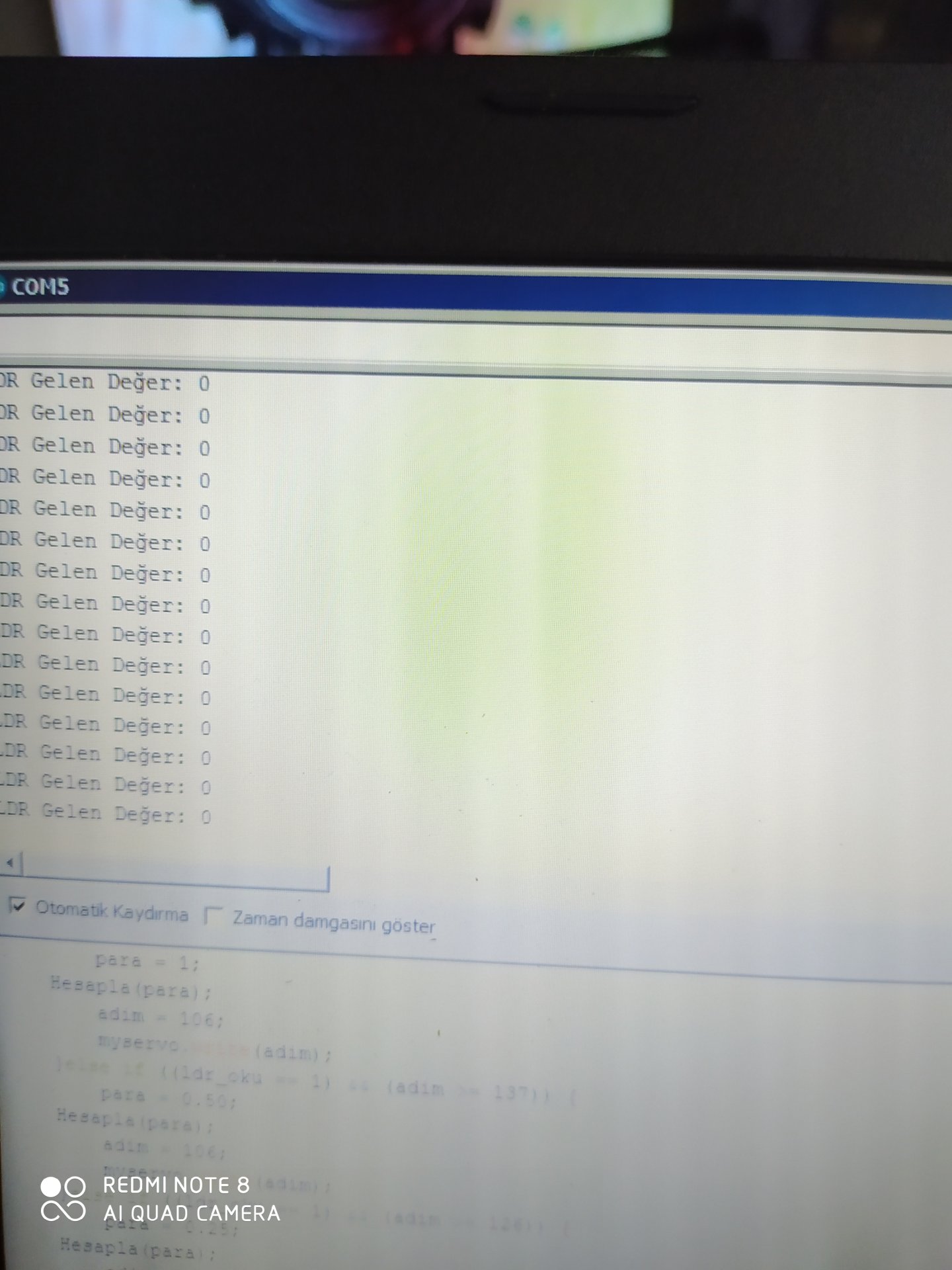

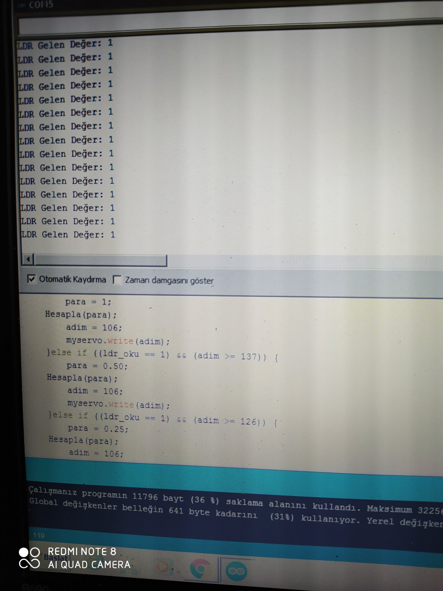

Şunu bul;
lldr = analogRead(ldr);
Hemen altına şu kodları yapıştır;
Serial.print("LDR Gelen Değer: ");
Serial.println(lldr);
Sonra Serial monitörü açıp baud rate kısmını 115200'e ayarla.
Sistemi çalıştır ve serial monitörü takip et bakalım LDR den veri geliyor mu?

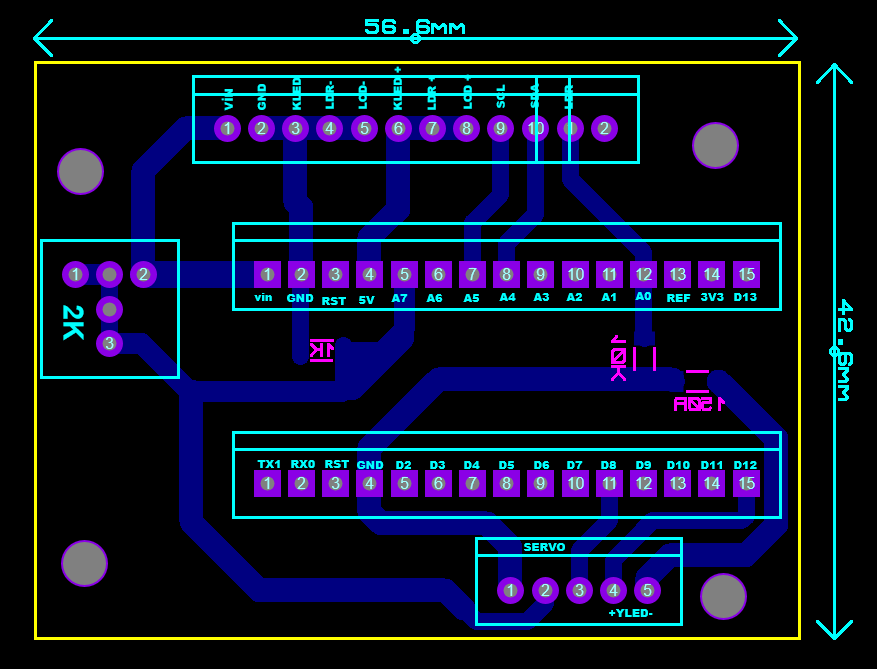

1)
Kodları biraz düzenledim. Pil karakterini lcd ye yazmak için if içinde gereksiz tekrar eden kodlar vardı. Onları fonksiyona atadım.
2) Para kanaldan çıkmadan ikinci bir para atılmasın diye ikaz ledi yerleştirdim. Bu led para kanala atıldığında yanıyor, kanaldan çıktığında sönüyor.
Aslında çok gerek yoktu. En büyük para olan 1TL'nin kanaldan çıkması 2 saniye sürüyor. Diğerleri daha az. Yine de bulunsun istedim.
3) Arduino Uno da testlerini gerçekleştirdiğim sistemi Arduino Nano da kullanacağım için pinleri Nanoya göre ayarladım.
4) Son olarak gerektiğinde nanoyu söküp takabilmek için kablo bağlantılarını sabitleyebileceğim Shield Çizdim.

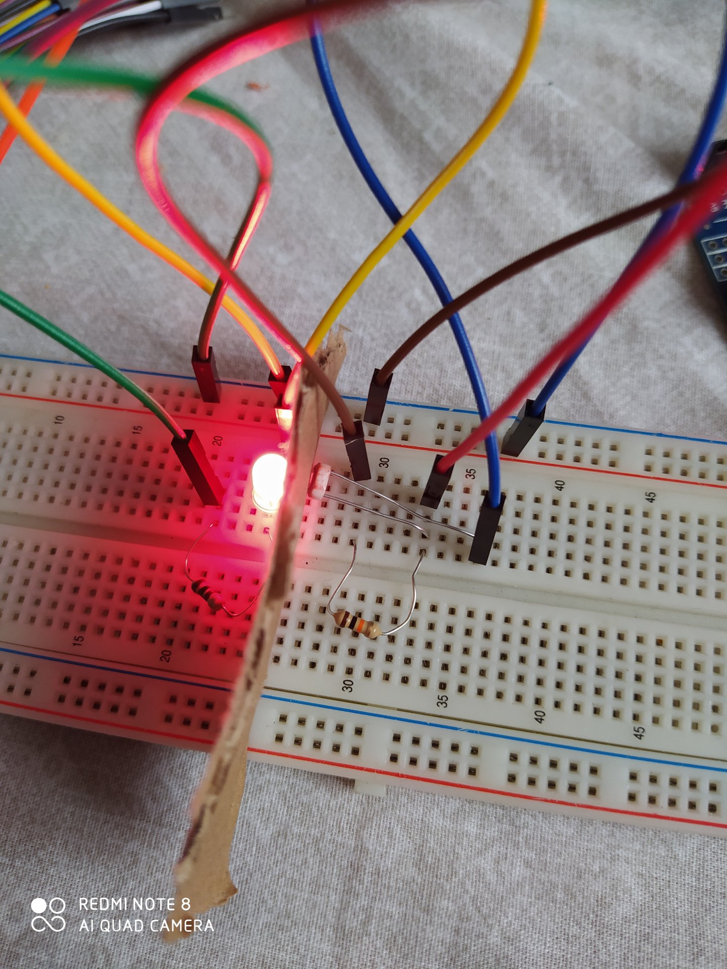

Normalde gelen değer 1 olarak gösteriyor
Ldr ile led in arasına birşey koyduğumda değer 0 a düşüyor ama ne servo motor hareket ediyor neden lcd de para ile alakalı bir değişim oluyor
Ldr ile led in arasına birşey koyduğumda değer 0 a düşüyor ama ne servo motor hareket ediyor neden lcd de para ile alakalı bir değişim oluyor7311 eklentisine bak7312 eklentisine bak7313 eklentisine bak
