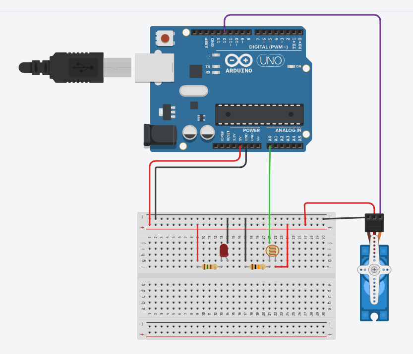

Kırmızı led ile ldr yi karşı karşıya koyuyorum. Aralarında en fazla 5mm var. Bu aradan parayı geçirip servo kolu ile durduruyorum.
Para ledin ışığını kesip ldr yi kapattığında servo 1'er derece ilerlemeye başlıyor. Parayı düşürdüğü adım sayısını değişkene aktarıp parayı tanımlıyorum. Kanaldan geçip tanımlanan para 3d yazıcı ile bastığım ayırma aparatında ilerliyor. Kendi deliğine geldiğinde otomatik düşüyor kutuya.
TinkerCad de 16x2 LCD'nin I2C modülü olmadığı için onu ekleyemedim. Ama kolay iş.
Birde bağlayacağım akünün gücünü ölçmek için voltaj bölücü devre yapmam gerek. Henüz sıra gelmedi.
1 Servo
1 LDR
1 Kırmız Led
1 Adet 10k direnç
1 Adet 150r direnç
1 Adet Arduino
1 Adet 16x2 LCD Display (i2C Modüllü)

7113 eklentisine bak
Şurdaki devre şemasında küçük bir hata var ledin + - bağlantısıyla ilgili onunla alakalı birşey yoktur değilmi ben değiştirdim bağladım
Ledin + bacağı dirence gelecek, - bacağı direk - hatta gidecek. Tinkercad de yanlış bağlamışım sanırım. Dediğim gibi yaptıysan sorun olmaz.

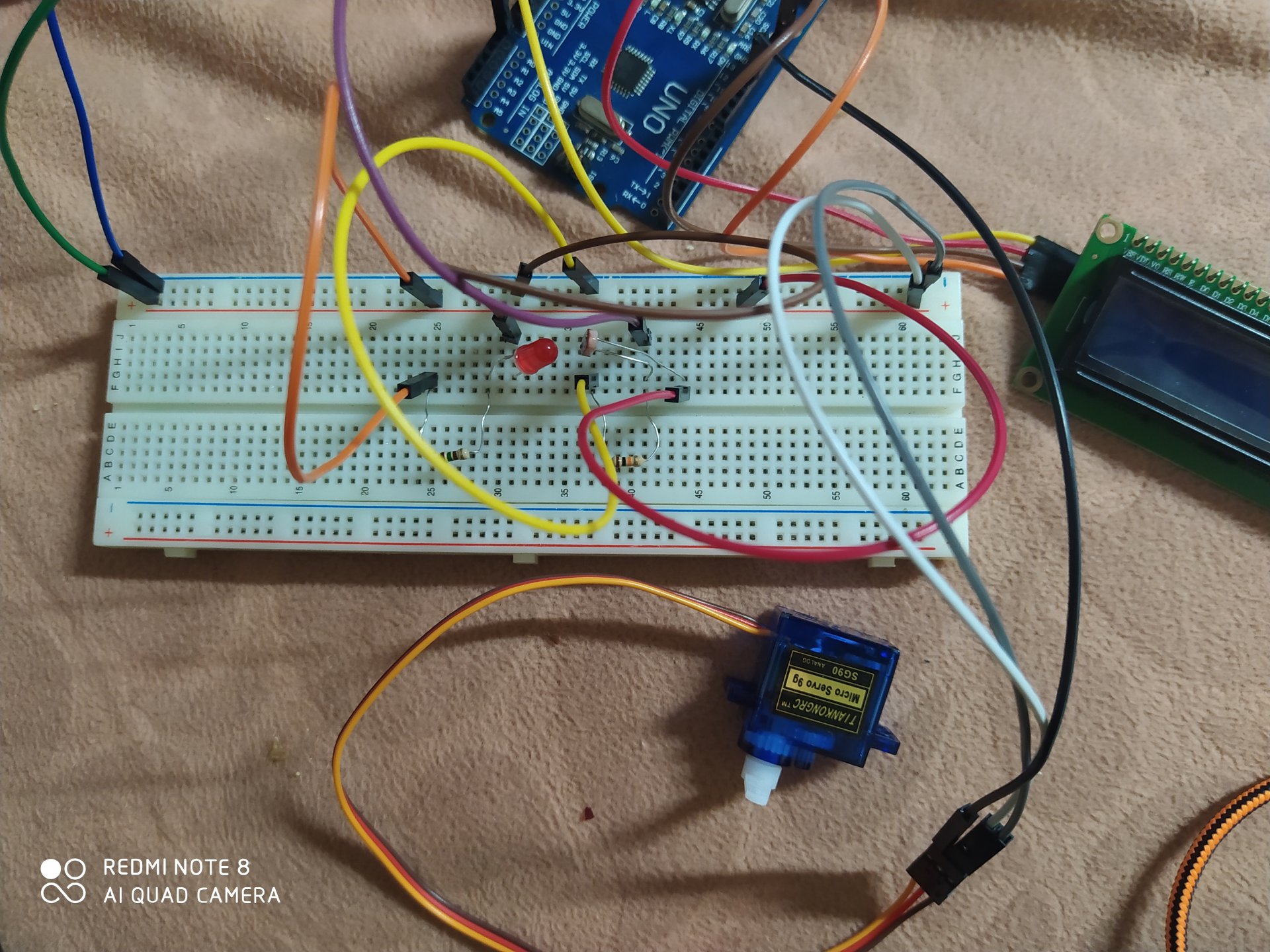

Servonun hareketi bu enerji veriyorum 180 derece dönüyo tek seferde ondan sonra adım adım ilk noktasına dönüyor
  • VID_20210116_232514.mp4
    18 MB
Peki kod içinden servonun pinini 11 olarak değiştir. Servoyu da 11 nolu pine bağla. Birde böyle pin değiştirerek deneyelim bakalım.
Şöyle devreyi komple gösteren bir kaç resim çeker misin? hangi kablonun nereye gittiği filan belli olsun.
Değişen birşey olmadı tam olarak servonun davranışını anlatayım abi fotoğraf ekledim enerjiyi verdiğim anda servo bu şekilde davranıyor uzun video atılabilseydi atıcaktım
    160.4 KB · Görüntüleme: 229
arduino da kodun en üst tarafını çekip atar mısın? Telefonla çekme ama prnt scrn ile ekran görüntüsü al
Pil kodlarını kaldırmışsın sanırım. Onları kaldırırken fark etmeden lazım olan bir kodu silmiş olabilirsin. Önce benim paylaştığım gibi komple yükle. Çalışır hale gelince kaldırırsın pil kodlarını. Çalıştığından emin olduğumuz kodu kullanalım ilk başta.
Sonra da devrenin resimlerini at kablo bağlantıları görünecek şekilde.
abi pil kodlarını sana gönderirken kaldırdım ilk çalıştırdığımdan beri böyle yeni kaldırdım kodları yani
İkisini tek karede çek. Servoyu da aynı kareye al. tüm sistemi göreyim.
Tamam eski resimden gördüm hepsini. Bağlantıların hepsi doğru. Kod da doğru olduğuna göre o unoyu at çöpe ve benim önerdiğim modeli al.
