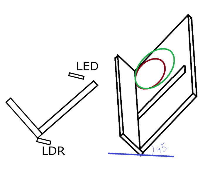

Abi parayı dik atıp ldr önünden yuvarlanmasını sağlamak için çok dar bir aralık olması lazım(paranın yan devrilmemesi yada biraz da olsa yamulmaması gerek) bunkadar dar aralığa ldr mekanizmasını nasıl yerleştireceğim? Ldr yi alta koyup parayı yatık şekilde kaydırsam daha mantıklı olur ama bu seferde aralığı 1tl ye göre açmalıyım. Öyle oluncada 5 kuruş için alan çok geniş oluyor. Sağa ve sola kayarsa ldr yanlış ölçüm yapabilir.
45 derece yuvarlayacan tüm paraların bir tarafı aynı yerden geçecek
@Endorfin35+ senin dediğine göre ldrleri üst üste koymanın imkanı yok. Resimdeki gibi dağıtarak koysak birbirlerinin alanlarına giriyorlar. 1TL attığımızda bütün ldr lerin önünden geçecek.
@taydin abinin dediği gibi yapsak 25 kuruş ve sonrası ldr leri tamamen kapatıyor. Ldr yi yukarı kaydırsak bu sefer de 5-10 kuruşlar yetişemiyor.
45 derece açılı da koysak olurunu göremedim - anlayamadım. Kafama bir şekilde otursa deneyeceğim. Üşenmeyen grafikle anlatsın benim kafa kalın kusuruma bakmayın :D

1 TL nin minimum boşlukla geçeceği bir kanal yapıyorsun. Kanalın bir yerine de delik açıyorsun. Deliğin bir tarafında parlak bir LED diğer tarafında da LDR koyuyorsun ve bu düzeneğin de dışarıdan ışık almamasını sağlıyorsun.
Eğer 1 TL geçerse LDR minimum ışık alacak. Diğer daha küçük paralar geçerse LDR daha fazla ışık alacak. Arduino ADC'si 10 bitlik olduğuna göre 1024 tane farklı ışık seviyesi algılamak mümkün, bence paralar arasındaki fark en az 50 gibi bir rakama tekabül eder (muhtemelen daha fazla).

1 Led 1 Ldr Paraların geçeceği yerde ışık için bir yarık oluşturman lazım

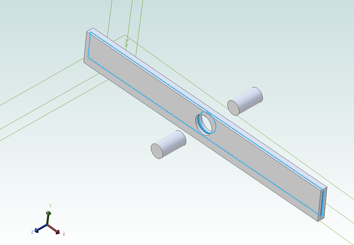

Ben böyle çizmiştim varsayım olarak. Tabi dar aralık çizemedim siz öyle varsayın.
Senin çizdiğinde ldr ve ledin tam konumunu anlayamadım. Işık yarıktan yansıyacaksa led oraya ldr de tam karşısı olmalı ama sanki sen yarıktan geçtikten sonrasına koymuşsun.
Programın biraz daha karışık olacak. Adc ki okuma farkına işlem yapmalısın. @uyesercan çözer o işi :tamam1
Bende çözebilirim gibi geliyor ama olmazsa rahatsız ederim :)
Tamam led ve ldr konumları ile ilgili jeton düştü. Anladım olayı.
Ben şöyle birşey düşünmüştüm aslında: Yani ışık kaynağını güneş gibi düşün, paralar da ay tutulması yapıyor :katil2:
