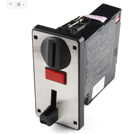

Konuyu tam okumadım ama eğer bir delikten atılan parayı algılattırayım (50 kuruşu ,1 TL yi falan anlasın) dersen onun modulleri sistemi karmaşık
Hatta kurarken aynı paradan 10 kere falan atıyorsun sistem anladım diye faklı beep sesi falan çıkarıyor.
Sistem burada izah ediliyor
https://www.best-microcontroller-projects.com/coin-detector-and-counter.html
