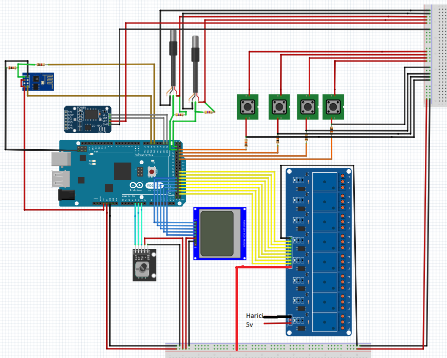

Merhaba. Arduino mega 2560 klon, esp-01, 8 li röle devresi, 5110 display, rotary encoder, ds3231 RTC ve iki tane ds18b20 ısı sensörü ile bir proje gerçekleştirdim.
Projem röleler yardımı ile 220v cihazlar ve 12 voltluk motorları kontrol ediyor. Normalde sorunsuz bir şekilde çalışıyor. ancak bazen röleler tetiklendiğinde arduino kendisini resetliyor. Sorunum çok büyük ihtimalle yazılım tarafında değil. Donanım tarafında da çok iyi bilgiye sahip değilim. Ancak şimdiye kadar bulduklarımla bu projeyi çalışır hale getirdim. fritzing ile çizim yaptım. ancak çizimi yükleyemedim. resim olarak atıyorum
Arduino mega yı 12 volt 1A ile besliyorum. Rölenin üzerindeki optokuplörler çalışsın diye rölenin ikinci tarafını ayrı bir 5v ile besledim. ısı sensörlerinde 4.7K direnç var , mega'dan esp ye giden kabloda 1k toprak kısmına gidende 2k direnç var, butonlarda 10k direnç var.
Tamamen rastgele olarak bazen röleyi açtığımda cihaz (mega kendisine reset atıyor galiba) kilitleniyor. rölelerden birisinde ısıtıcı(en çok akım çeken bu 500w a kadar güç tüketimi var) birisinde akvaryum iç filtre(toplamda 20-25 watt tüketiyor) diğerinde de 12v led besleyen adaptör var. diğer 5 röle ayrı bir 12 v trafodan küçük motorları kısa süreliğine besliyor. Sorun genelde iç filtreleri kapatıp açarken oluyor. Bir fikri olan var mı? şimdiden teşekkürler.

Acemiliğimin kusuruna bakmayın. çizimde biraz farklı görünmüş ama onların hepsi ortak 5v . yani röleye ekrana ve rotary encoder a giden 5v kablolar.
Röle modülünü beslediğin GND hattını arduino GND si ile birleştirmeyi dene.
röle modülü de yine breadboard üzerinden arduino GND ye bağlı. Zaten cihaz çalışıyor. sadece bir yerde bir sorun oluyor orayı bulamıyorum. Ben programcıyım elektronik bilgim yetersiz kalıyor :)
Çizimi biraz daha anlaşılır yapmaya çalışayım

Şöyle yaparsan elemanları harici beslemiş olursun. Ama burada bir sıkıntı var. 5110 ekranı, röle modülü ve rotary enkoder'a 3.3v vermişsin. Bunları harici kaynaktan verebilmek için 3.3v voltaj regülatörü kullanman gerek. Bir dakka yav. Rotary Enkoder 5v ile çalışır. Neden 3.3v bağladın ona? Bak bu iş böyle çok karmaşık bir hal alır. En mantıklısı şöyle ilerlemelisin. Elemanları tek tek tak ve bir süre teste tabi tut. Hangi elemanı bağladığında cihaz kilitleniyorsa yada reset atıyorsa o eleman üzerine yoğunlaş.

Resimden tam okuyamıyorum ki. Sanırım ekran kısmı 5v muş. 3.3 ile esp yi beslemişsin.

Arduionun resetlenmesi büyük ihtimal besleme voltajının çökmesindendir. Üzerinde MCU olan herşey yüksek akım kapasitesi olan bir güç kaynağına bağla. Geri kalan şeyleri ve röle kartını da ayrı bir güç kaynağı ile besle.
12726 eklentisine bak
Biraz daha anlaşılır yapmaya çalıştım. Şimdiden teşekkürler .
Bu resimde butonlarda yanlışlık var. Arduinoya giden pinler dirençten sonra değil, önce bağlanmalı. Yani bu pinler buton bacağı ile direnç arasında olmalı. GND ye giden hatlar da dirençten sonra olmalı.
Osiloskopun var mı? Varsa Arduino Mega'daki işlemcinin bacağından besleme voltajını takip edebilirsin. Reset durumu çok yüksek ihtimalle buradaki gerilimden kaynaklanıyor.
Osiloskop yoksa işlemci besleme voltajına mümkün olduğunca yakın bir yere 0.1 μF gibi bir kondansatör ekle, sorunun çözülecektir diye düşünüyorum.

fritzing çizimi biraz aceleye geldi. bende daha önce kullanmamıştım yeni yeni öğreniyorum. butonlar devrede dediğiniz şekilde bağlı .

Osiloskopum yok. olsa da kullanamazdım büyük ihtimalle. (0.1 μF gibi bir kondansatör ekle) Bunu en kısa zamanda deneyeceğim. inşallah sorunum çözülür.

resetleme sonrası çoğu ayarım dosya sistemine yazılı. bazıları da eepromda yazılı(bunu şimdilik ipral ettim). Ancak sorun şu ki arduino tam reset atmadığı zamanlar da oluyor. sadece kilitleniyor. Bir de esp-01 ile olan haberleşmede sorun oluyor. esp-01 başlangıçta internete bağlanıp bağlantı bilgilerini, zaman bilgisini ve ayarları tuttuğum dosyadan ayarları alıp mega ya gönderiyor. Ama esp resetlenmediği için bunu yapmıyor.
besleme için forumda bazı arkadaşlar gördüm pcb ile özel beslemeler yapıyorlar. 12v, 5v ve 3.3v çıkışları olan bir devre olsa çok işimi görürdü. bu şekilde halihazırda güzel filtreli bir devre bilen varsa, ya da satın alabileceğim bir link bilen varsa paylaşabilir mi?

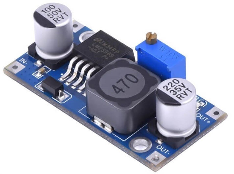

Şundan bir kaç tane alabilirsin. Boyutu küçük. Üzerindeki pot ile istediğin volta ayarlarsın.
3 Tane alsan, 2v, 3.3v, 5v ayarlarsın.
(Biraz daha paraya kıyarsan daha kalitelileri de var)
Regülatör LM2596 DC DC 1.23V-30V
  • Giriş: DC 3V ila 40V (giriş voltajı, çıkış voltajından 1.5v'den daha yüksek olmalıdır)
  • Çıkış: DC 1.5V ila 35V voltaj sürekli ayarlanabilir, yüksek verimli maksimum 3A çıkış akımı.
  • Özellikler: Tüm SANYO katı kapasitörler, 36u kalınlaştırıcı devre kartları, yüksek güçlü LED göstergesinin çıkış değerine sahip yüksek Q endüktans
  • Boyutlar: 45 (L) * 20 (W) * 14 (H) mm (potansiyometre ile)
