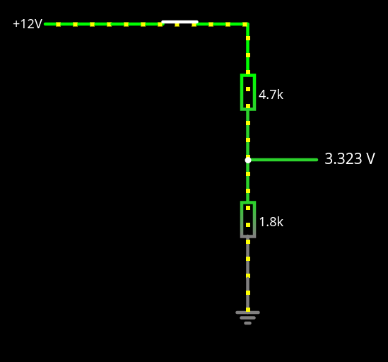

12V beslemede değişiklik olmayacak
ise zener diyot kullanmaya da gerek yok.
Reactions: nt
29764 eklentisine bak
elimde 2 tane adaptör var biri 10 volt diğeri 12 volt her ikisine de avometre ile baktım biri 14 volt diğeri 18 volt gösteriyor. acaba avometrede mi sorun var diye ayarlı güç kaynağından baktım avometrede sorun yok. bu gibi durumlarda sanırım en iyisi zener kullanmak.

Hos bir cozum olmasa da is gorecek bir baska cozum;
Girisi floating inp moduna ayarla. Girise 47K direnc uzerinden 6v sinyali gir. Input protection diyodlari girisi 4v civarinda tutacaktir.
