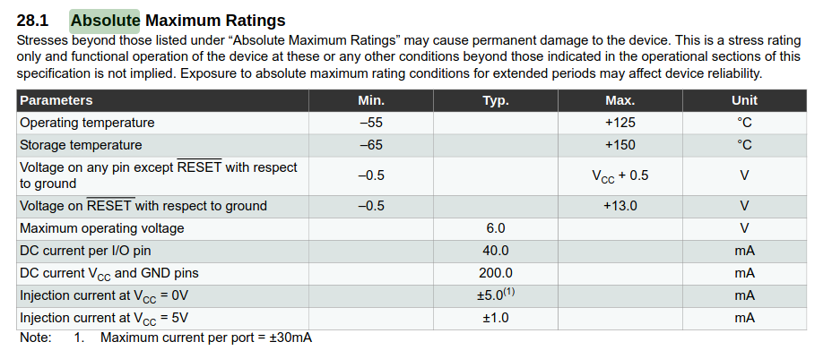

merhabalar, arduino pro mini 3.3v kullanıyorum. 7. pinini 6volt ile tetiklersem sorun olur mu. cihaz arızalanır mı? kaç volta kadar tetiklemeye izin veriyor?

6v nerede lazımsa orada kullan. Devamına 3.3v regülatör koy. Onunlada pini tetikle. Şema filan var mı? Böyle ezberden konuşmaz zor.
Böyle verileri ilgili MCU nun datasheet'inden bakman lazım. Orada her pin için limitler verilmiş. -0.5 V ... +VCC + 0.5 V
Şimdi, sen gerilim bölücü üzerinden o pine 6V verirsen, teknik olarak limitleri aşmış oluyorsun. Ama gerilim bölücü üzerinden gelen o voltaj da akım verme kapasitesi düşük bir voltaj olacaktır. Neticede eğer gerilim bölücüde kullandığın dirençler 10k gibi yüksek değerli dirençler ise muhtemelen bozulmaz.
Ama başın ağrımasın istiyorsan, böyle bıçak sırtı işler yapmaman lazım. Bağla oraya bir transistör, Transistör bazını 12V devreden sür, Kollektörü de bağla arduinoya ve o pini de 4.7k gibi bir dirençle pullup yap.

gerilim bölücü ile 6v a düşürüp oradan da zener diyor ile 4.7 volta çeksem sorun olur mu?
veya direkt 12 voltu 4,7 volt zener ile düşürüp tetikleme yapsam
Eğer 12V temiz bir voltaj ise olur. Ama dediğim gibi, böyle varsayımlar yapmak hep sorun kaynağıdır. Transistör ile tetiklemek veya optokuplör ile yapmak garantili çözümler.

Zener üzerinden vermekten bahsediyor, doğrudan 12V verirsen olmaz tabi, arduino anında gider.
veya 3.3 volt zener kullanırım mantık açısından sormuştum aslında olur mu diye.
Ama önce kontrol et. Mesela 2.2 k direnç üzerinden 12V ver zenere ve üzerindeki voltaja bak. Düşük voltajlı zenerlerin dizi daha yumuşak oluyor, 3.3V un biraz üzerinde bir voltaj olacaktır. Ama ne kadar üzerinde gör.
Bir de zenerle yapınca 12V dan sürekli akım çekip duracak. Pilli bir sistem ise boşuna pile yüklenecek.
tamam hocam teşekkürler.
O zaman bende bir soru soracağım. Direnç ile voltajı 3.3v a düşürmek ile zener ile 3.3v a düşürmek arasındaki fark nedir?
Gerilim bölücünün çıkışındaki voltaj, oraya bağlanacak yüke göre değişir. Yük yoksa voltaj doğrudur, yük arttıkça voltaj düşer. Ama seri direnç bağlı zenerde, zener uçlarındaki voltaj az çok sabittir, geniş bir aralıkta yükü değiştirebilirsin, voltaj değişmez.
