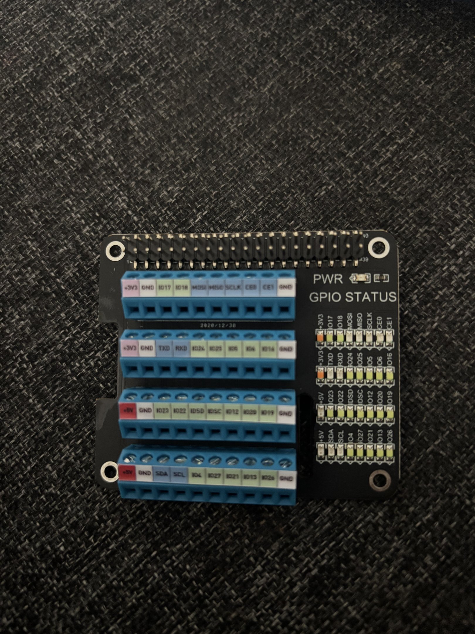

Merhabalar,
Plastik enjeksiyon makineleri için bir proje yapıyorum.
Kalıp açıldığında / kapandığında durumlarını raspberry pi pinlerine iletip high/low çevrimini +1 parça üretildi olarak okumaya çalışıyorum.
Makinelerin gücü 24 volt olduğu için Slim Röle kullanıyorum
Com a raspberry nin 3.3 voltunu bağladığım için sağlıklı bir şekilde veriyi alabiliyorum fakat raspberry pi 4 bunun için doğru cihaz mı emin olamadım.Alternatif öneriniz var ise (Ethernet girişini ve hafıza kartı destekmeli(internetin olmadığı durumlarda cihazın hafızasına kaydedecek veriyi.İnternet geldiğinde hafızadaki veri servera aktarılacak))
Makineler 7/24 çalışıyor.Stabil olur mu emin olamadım.
Bir de yaptığım bağlantı sizce mantıklı mı yoksa başka şekilde mi tasarlanmalı?

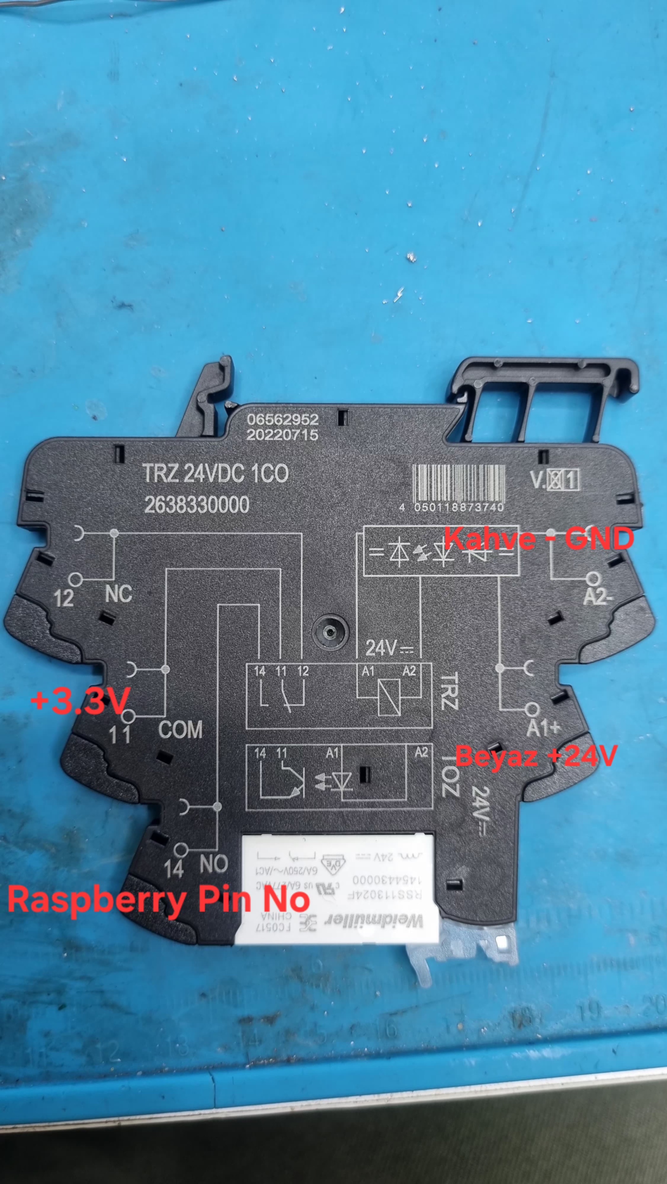

Rölenin com u 3.3v a no çıkışlardanda direkt terminal blok üzerinden kabloyla raspberry e giriyorum.
Röleye gelen a1-a2 kabloları 35 metreden geliyor.
Ben slim Röle açıldığında direkt temiz 3.3v veya 0 volt alırız diye düşünmüştüm ama 0 da kararsızlık çok fazla dediğiniz gibi direnç kullanacağım gibi gözüküyor.Elektronik bilgim yok bu arada.

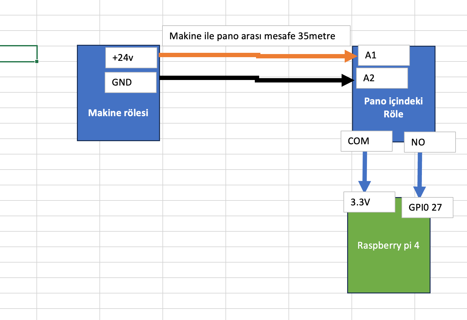

Bağlantı şemasını çizip paylaşır mısınız. Anladığım kadarıyla pull down kullanmıyorsunuz. Bu sebeple röle açılınca Raspberry girişi havada (floating) kalıyor.
Mutlaka Pull-down ya da Pull-up yöntemi kullanmak zorundasınız. Okuduğunuz rastgele değerler kablodaki kalan (ve havadaki manyetik dalgalardan toplanan) statik elektrikten kaynaklanıyor.

2- İdeal çözüm değil ama 35 mt mesafeyi 24V olarak taşıyıp röleyi Raspberry/ESP32 tarafına koyabilirsiniz. Böylece voltaj düşümünden çok daha az etkilenirsiniz. Daha mantıklısı bir optocoupler ile sinyali izole etmek. Burada yine 24V sinyal kartınıza kadar getirin, orada herhangi bir bir optocoupler (kalıp için PC817 fazlasıyla yeterli olur) a seri bir direnç ile bağlayın. Optocoupler'ın çıkış tarafını pull-down ya da pull-up yöntemi ile bağlayın. Çıkışı kartınıza verin. Hem çok çok daha ucuz olacaktır, hem de çok daha stabil. İzolasyon panonun dışında kalır ama kablo güvenli bir hatta ise kabul edilebilir. Kısdevre olaılığına karşı seri direnci kablonun makine tarafına koyabilirsiniz. 2K gibi bir uygun olacaktır. Kablo çok fazla parazite maruz kalıyorsa optocouler tarafına da yüksek bir pull down direnci ekleyebilirsiniz (100K gibi).
3- 2 numaralı çözümde izolasyon tamamen pano içinde kalsın derseniz röle kalsın. Ancak rölenin COM bacağına 3.3V yerine 24V verin. MCU tarafındaki optocoupler devresi aynı şekilde kalsın. Böylece çift izolasyon katmanı olmuş olacak. Makina için daha güvenli. Optocoupler ise bir seviye dönüştürücü (level-shifter) gibi davranacak.

Hocam excelde çizmeye çalıştım.
Pull down kullanmıyorum şuan.
Gpio pinine giden kabloya ek olarak direnç ekleyip onu Raspberry gnd sine götürmeyi deneyeceğim ilk etapta eğer olmazsa,
Sizin dediğiniz şekilde Elimde 8 kanallı PC817 optokoplör kartı mevcut onu deneyeceğim.

10k civarında bir Pull down direnci problemi çözecektir.
Raspberry Pi'de dahili pull down dirençleri de var. Bunu da kolayca aktive edebilirsiniz.
