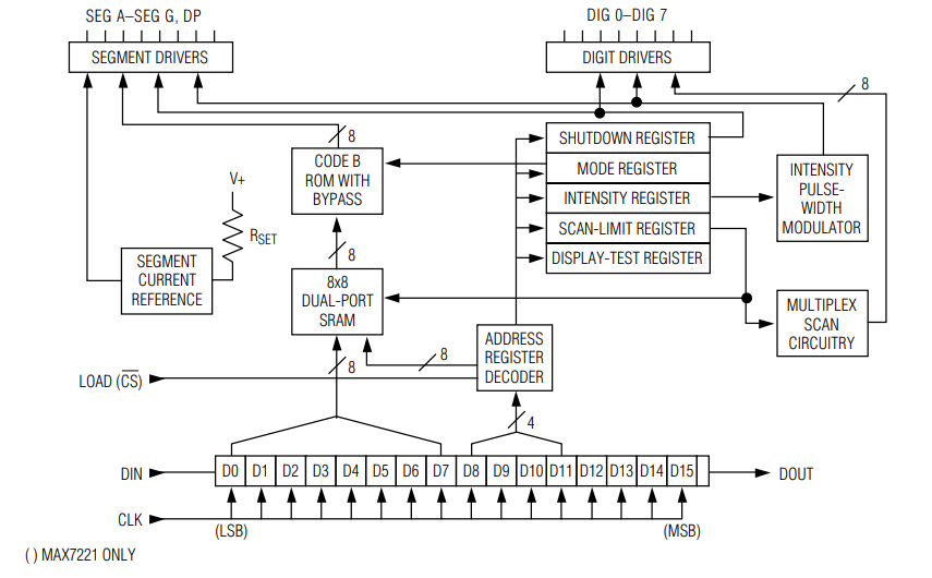

Arduino İle Max7219 ikilisini kullanmaya çalıştım ama netteki projeleri görüntüleyemiyorum. Çünkü önüne gelen arduinoya özel hazırlanmış 8 digit hazır entegreleri kullanmış. Ben ise 4 digit kullandım. Kodları biraz kurcaladım ama ortaya birşey çıkaramadım.
İlk önce portlara direkt olarak yazarak ekrana birşey çıkarmaya çalış, bu sana entegrenin çalışma mantığını öğretecek. Sonra seri veri yazmaya yarayan bazı kütüphaneler vardır (spesifik kütüphane bilmiyorum, kullanmadım), onlardan birisi ile yazma işini yapabilirsin.
Selamlar,
Simdi entegreyi inceledim. SPI yani shift register sureceksin aslinda cok basit.
Shift register surmek icin 74HC595 surme mantigini incelersen hemen anlayacabilecegini dusunuyorum.
Eger sifirdan yazmak istemiyorsan arduinoda shiftout diye bir sey olmasi lazim onu kullanabilirsin.
Bu arada duzgun calisan bir MAX7219 kutuphanesi bulamadin mi ?
Selamlar,
4145 eklentisine bak
Yarın inceleyeyim.
Arduino kütüphane yöneticisi içinde Max7219 için 3 tane örnek devre var. Ama sanırım benim beceriksizliğimden (yada displayin 8 digit olmamasından) kayda değer bir görüntü alamadım. Sadece Segmentler abuk subuk şekillerde yanıp yanıp söndü. Nettede bir kaçkod buldum ama onlardan da sonuç alamadım. Tamamen benim bilgisizliğimden kaynaklanıyor. biraz kurcalarsam doğru yolu bulurum diye düşünüyorum.
