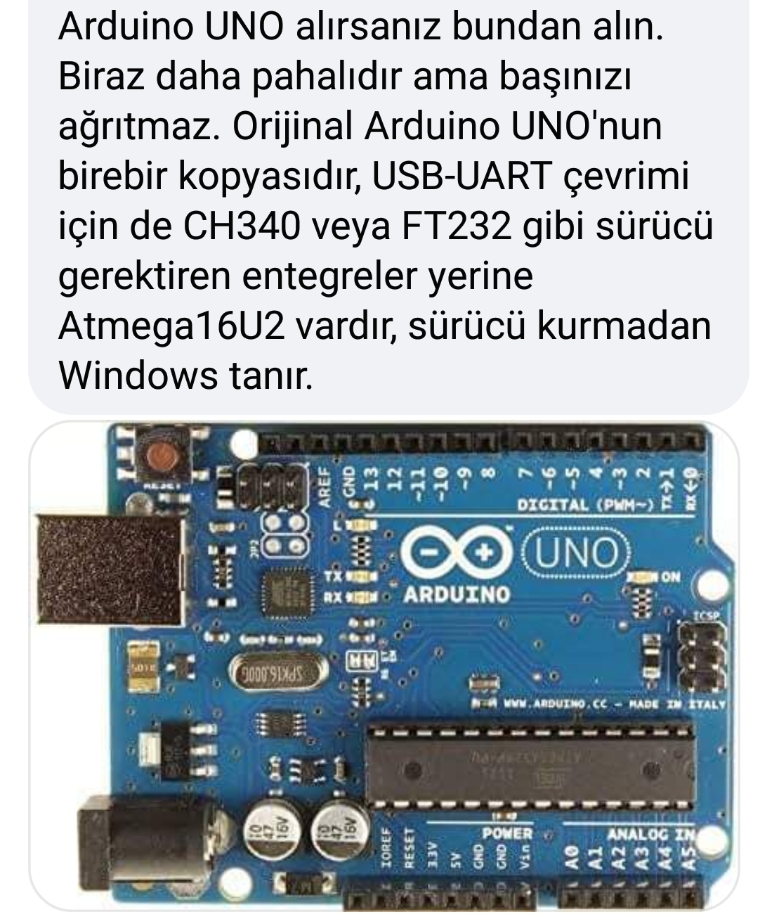

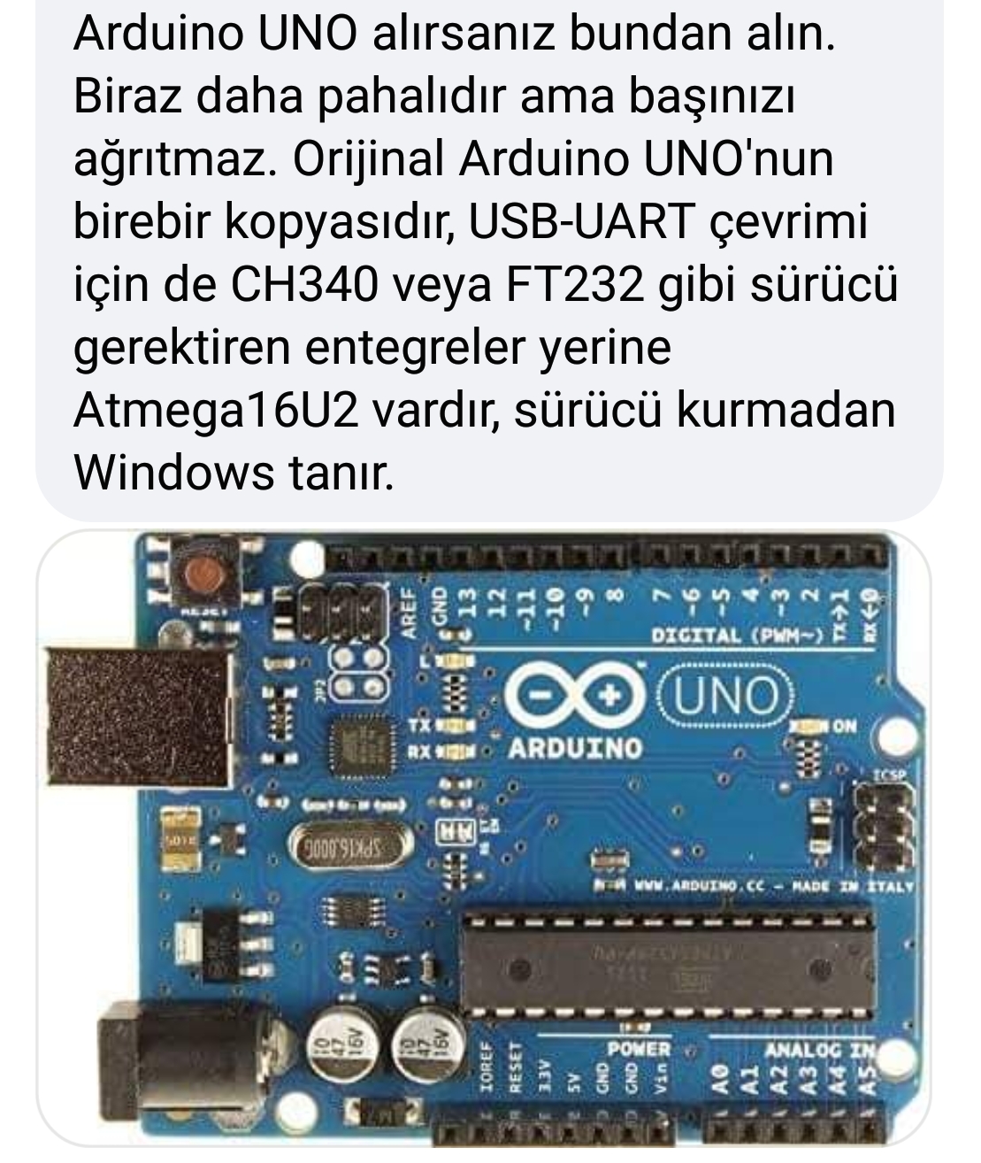

Pro mini uğraştırır seni. Nano alabilirsin. Ama biraz kalitelisini bulmaya çalış. R3 klon olanlar iyiydi sanırım.
@Serdar unonun şu modelini alabilirsin. Resmi iyi incele. Birdahaki sefere bundan al.

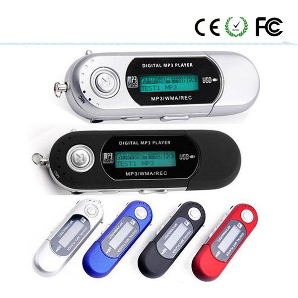

Benzer birşey yapmıştım. Şu mp3 player doğrudan çalıyor olması lazım. Bir ara sudan ucuzdu. Hala piyasada varmıdır bakmak lazım.
Anlamadım bu işi bu kartın üzerindeki işlemci vs aynı değil mi bendeki mavi orijinali yeşil tek fark bu görünüyor.
Bizideki mavi olanların çipleri patates baskı diye tabir ettiğimiz muadil çipler. Bunların bile kendi aralarında kaliteliden kalitesize doğru birkaç çeşidi var. Şöyle izah edeyim. Yeşil olanı orjinal üreticisi yapmış, bendeki mavi olanı kaliteli bir şekilde kopyalamışlar, sendekini ise daha kalitesiz olarak kopyalamışlar. O yüzden bende nispeten ses veren cihaz sende hiç ses vermiyor.
6983 eklentisine bak
