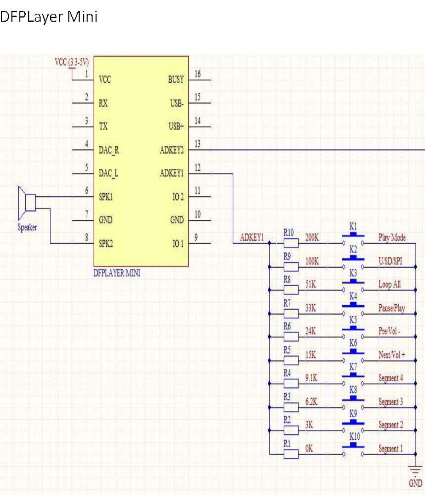

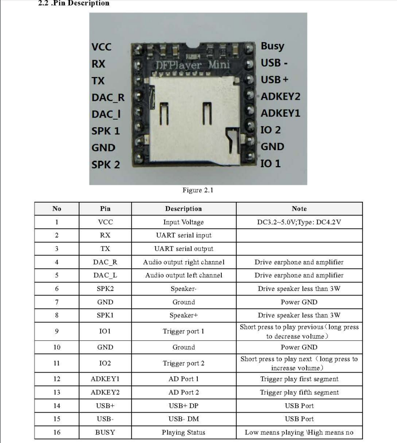

Kullanımı nasıl acaba bunun? Ardunio olmadan çalışır mı?
Bu linktekini alırsan hakkında geniş bilgi var.
Arduino olmadan direk çalışır.
Wav şartı yok. Mp3 de çalar.
Şemasına bakarak çeşitli butonlar ekleyebilirsin.
3w dan daha yüksek ses istersen amfi bağlaman gerekir.

Teşekkürler. Ben iki tane alayım da birini yakarım falan beklemeyim :)
Şimdi hoparlör (+-)
5v (+-)
Bunları bağlamam yeterli mi?
Şimdi hoparlör (+-)
5v (+-)

Ama sd kartı taktıktan sonra bir play/pause butonuna ihtiyacın olabilir. BreadBoard üzerinde denemek lazım. Yarın onuda kurcalar bilgi paylaşırım. Belki DFPlayer başlıklı yeni bir konu açarım.

Tuş olursa bizim iş olmaz :( bana elektrik gelince çalmaya başlayan bir şey lazım benim müdahale etmemem lazım.
