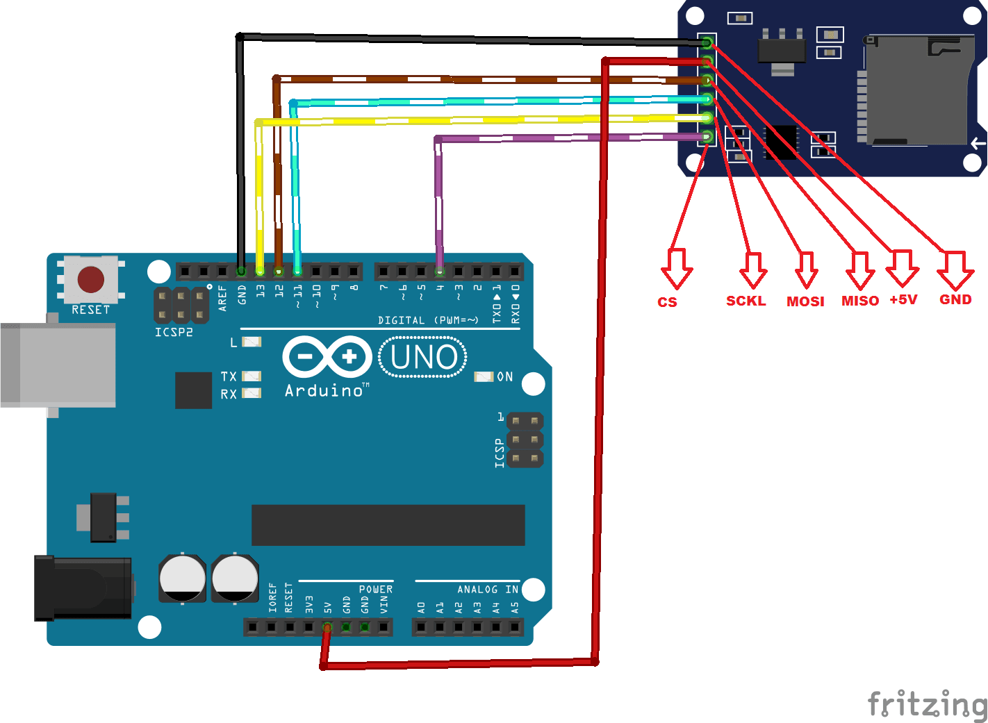

Arduino ya SD-Kart modülü aşağıdaki resimdeki gibi pin bağlantıları yapılır.
CS --> 4
SCK --> 13
MOSI --> 11
MISO --> 12
VCC --> 5v
GND --> GND

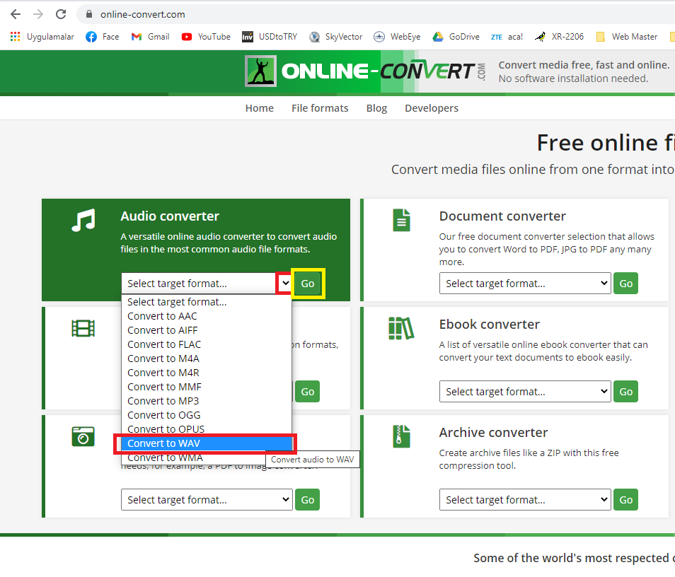

Linkteki siteden çalmak istediğiniz müziği wav dosyasına çevirin.
Anasayfada "Audio Converter" kısmında "aşağı ok " işaretine tıklayıp "convert to wav" seçtikten sonra yeni bir sayfa açılıyor.

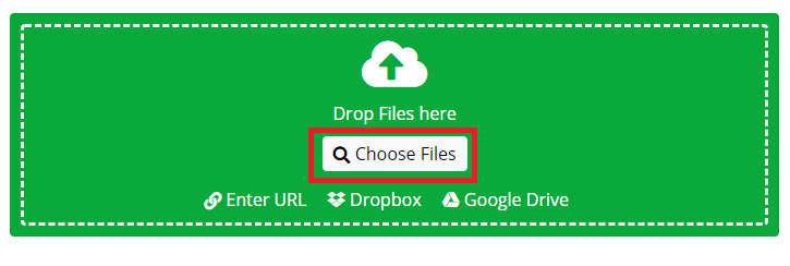

Yeni açılan sayfada "Choose Files" butonuna basıyoruz.

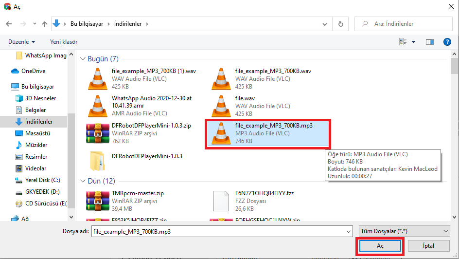

Convert etmek istediğimiz müziği bilgisayarımızdan seçip aç butonuna tıklıyoruz.

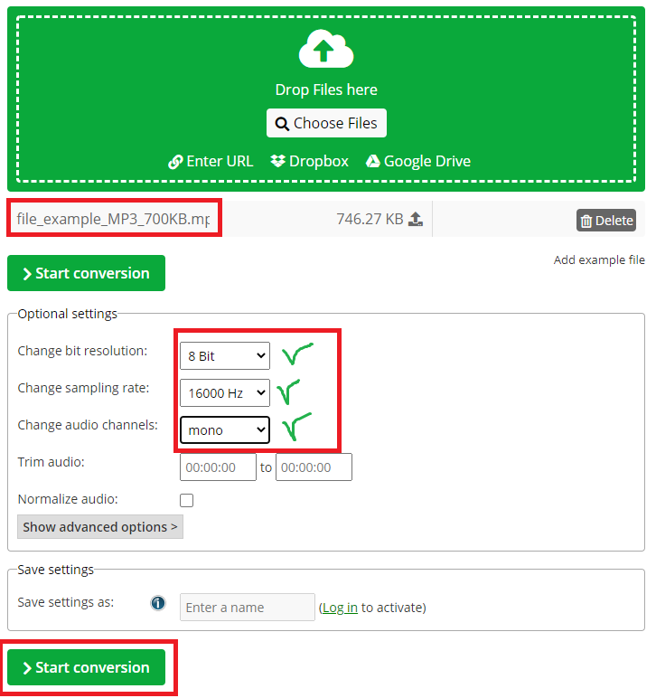

Dosyamız yüklenince aşağıdaki gördüğümüz değerleri aynen giriyoruz ve "Start Conversion" butonuna basıyoruz.

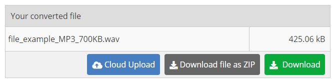

Dosya convert edildikten sonra yeni bir sayfa açılıyor ve dosya otomatik olarak bilgisayarınıza iniyor.
Eğer indirme işlemi otomatik başlamazsa Download butonuna tıklayarak kendiniz indirebilirsiniz.

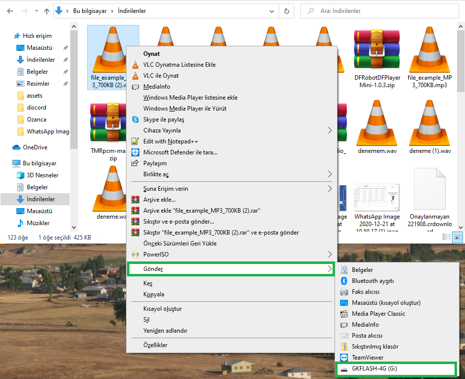

Sonra Hafıza kartınızı "FAT" yada "FAT32" olarak biçimlendirip covert ettiğiniz wav dosyasını içine atıyorsunuz.
Ve hafıza kartını Arduino SD-Kart modülüne takıyorsunuz.

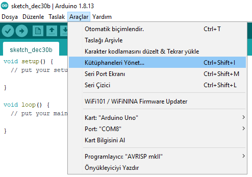

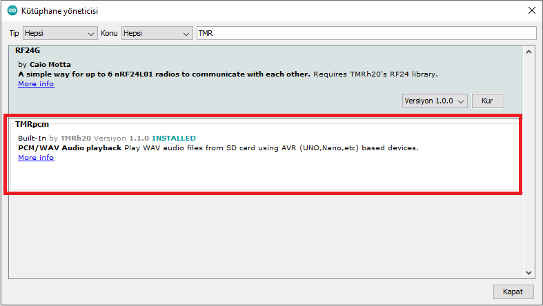

Şimdi Arduino ideyi açıp "Araçlar" sekmesinden "Kütüphaneleri yönet" sekmesine tıklıyorsunuz.
Burada arama kutusuna "TMR" yazıp kırmızı ile çevirdiğim kütüphaneyi yüklüyorsunuz.

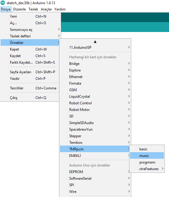

Kütüphaneyi yükledikten sonra "Dosya --> Örnekler -->TMRpcm --> music" sekmesine tıklayıp örnek uygulamayı açıyorsunuz.

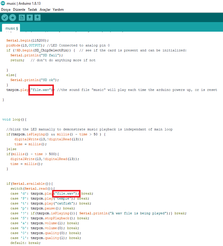

Burada kırmızı ile çevirdiğim alanlara sd kart içindeki dosyanın tam adını yazıyorsunuz ".wav" uzantısı dahil.
Ve son olarak bu dosyayı arduino ya yüklüyorsunuz.
CS --> 4
SCK --> 13
MOSI --> 11
MISO --> 12
VCC --> 5v
GND --> GND
6884 eklentisine bak
6885 eklentisine bak
6886 eklentisine bak
6887 eklentisine bak
