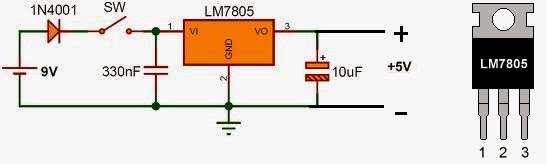

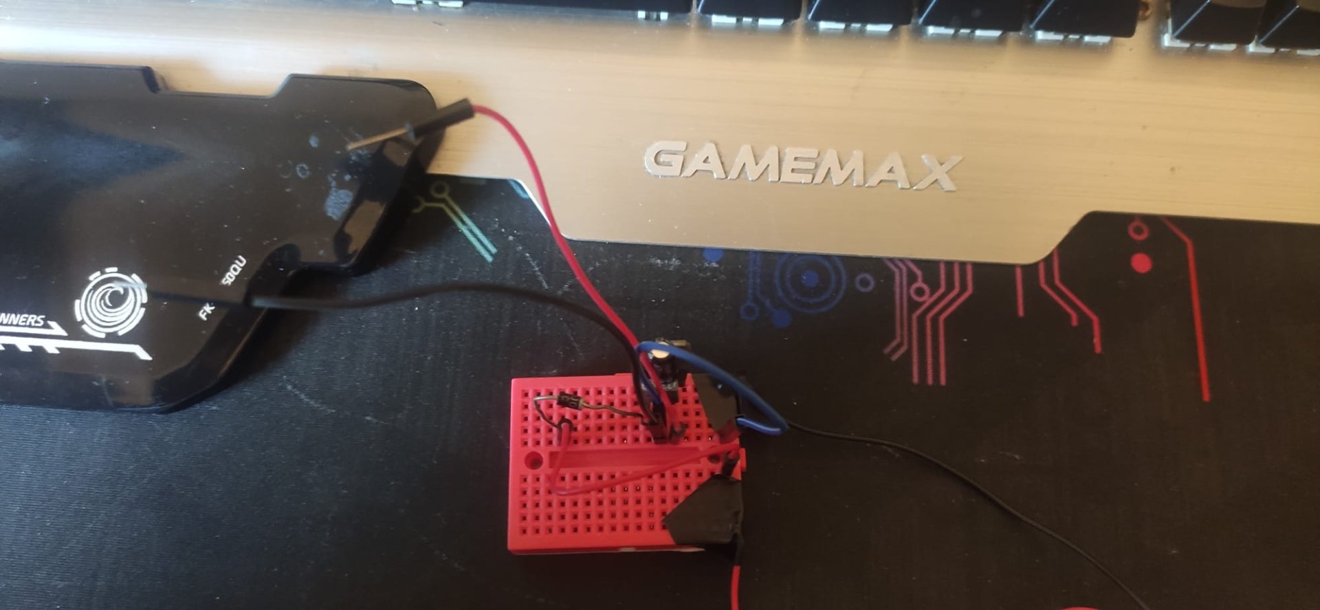

Bende güçten olduğunu düşündüm ve 9v pil aldım. Daha sonra voltaj regülatör devresi kullanarak 9V kaynağı 5V'a düşürdüm ve alıcı devresine bağladım. Kutuplu kondansatörü de takınca sorunum ortadan kalktı.
Yapmış olduğum regüle devre
Uyarlanmış hali

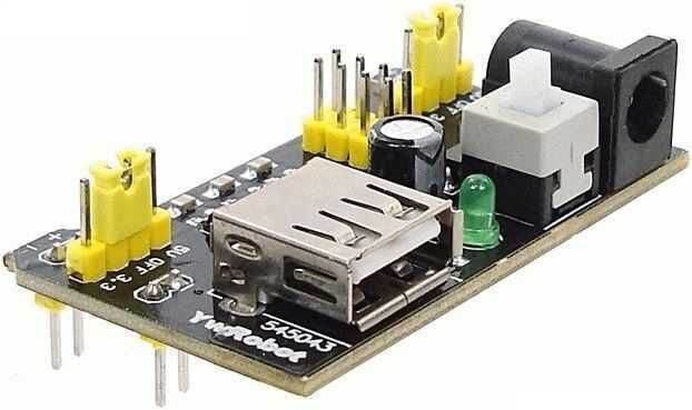

Not : Arduinoyu su tip kartlar ile beslemek iyi oluyor. Bunlarda ripple bayagi az. Tek beslemeden hem 5V hem 3.3V verebiliyor ayni anda. Sag ve sol voltaj kanallarina takiliyor, istediginiz kanal icin istediginiz voltaji seciyorsunuz.

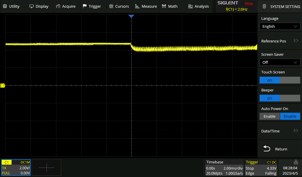

Merhaba arkadaşlar, ardunio ve nrf24 modül kullanarak kumanda yapmak istiyorum. Amacım uzaktan motor kontrol etmek fakat devreyi kurduğumda joystick ile oynamadığım halde servo ufak hareketler yapıyor. Joystick ile ileri geri yaptığımda ise yaklaşık 3-5 saniye sonra servo hareket ediyor. Bunun sebebi nedir acaba ? .zip dosyası içerisinde kodlar, devre şeması ve video mevcuttur.
@oalikorkmaz sendeki düzenin aynısın kurdum ve test ettim. Aşağıdaki videoda göreceğin üzere ilk durumda seninle aynı sorunu yaşadım.
Mikrodenetleyici ile özellikle etrafta paraztin oluşturabilecek motor, selenoid vb unsurlar varken voltajların temiz olduğundan her zaman emin olmak gerekiyor. Bende bu yüzden öncelikle voltajdan emin olmak istedim. Bunun için ise osiloskopun trigerini düşüşü yakalaması için kurdum.
23204 eklentisine bak
Motoron çalışıp voltajın düşmeye başladığı andaki sinyal görüntüsü.
