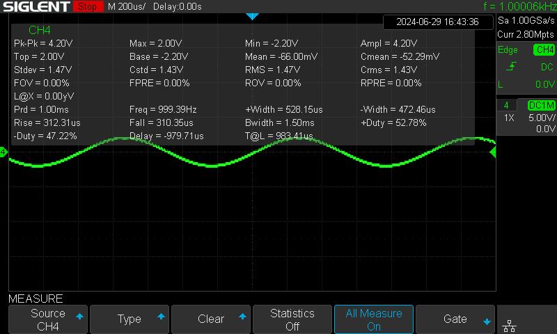

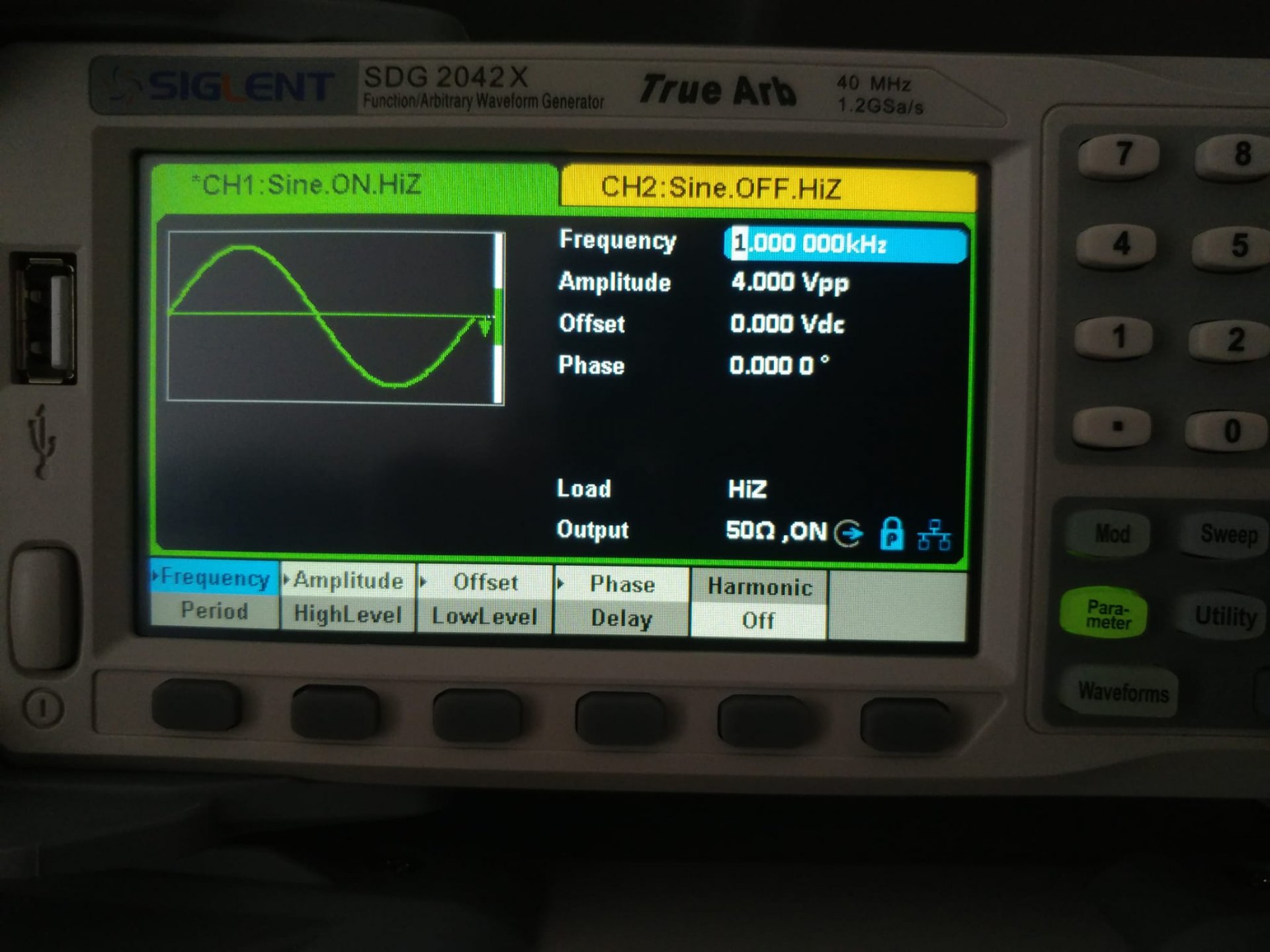

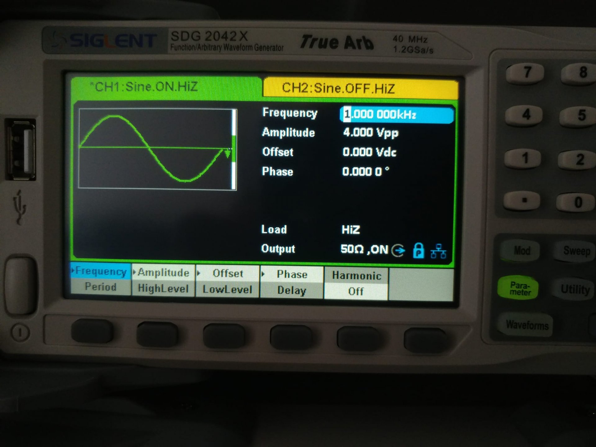

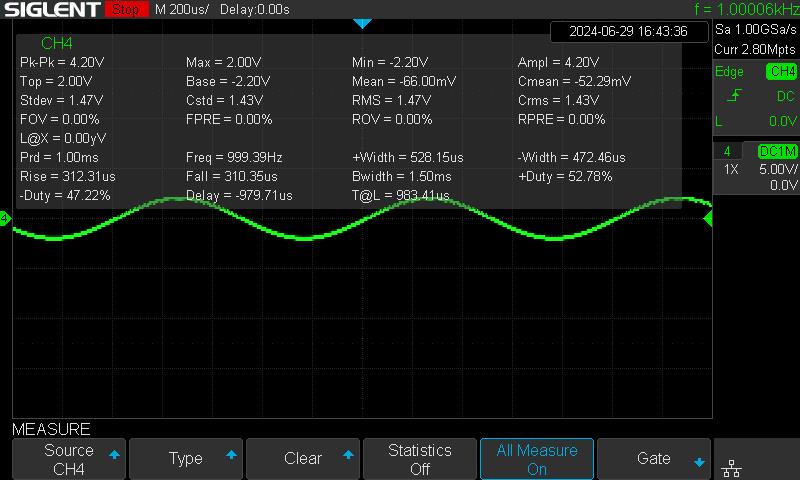

AWG ile Osiloskop farklı değerler normal mi?
AWG den frekansı 1.000.000kHz yapıyorum Osiloskopta 999.39Hz okuyor.
Amplitute AWG de 4.000 Vpp ama Skopta 4.20V
Böyle tutarsızlıklar normal mi?
34782 eklentisine bak
34783 eklentisine bak
Skopa gelen veri değerleri belli ama, neden zoom yapmadan net değerleri göremiyoruz multimetre gibi?
5V/div ölçeğiyle değil, 1V/div ölçeğiyle ölçmelisiniz.
Mevcut ayarlarınızla 8 bit bir cihazda 40V bir dikey aralığı görüntülüyorsunuz (ofsetler ve görünmeyen kısım ile birlikte dinamik aralık daha fazla). Cihaz bunu 8 bit (256 değer) ile ifade etmek zorunda. Dolayısıyla her bir basamak 18-20 mV yapıyor. Muhtrmelen 4.00V dan bir sonraki değer zaten 4.20V (bu durumda dinamik aralık 52V). Sonuç olarak hata normal.
Ama 1V/div ile ölçtüğünüzde her bir basmak 3.3 mV civarında olacak. Hata payı azalacak. O durumda 4.03-4.06 görmeniz normal olmalı. 1MOhm girişten kaynaklı empedans uyumsuzluğu, kapasitans ve gürültünün de bunda payı var. Ancak 4.10'dan büyük görürseniz hata fazla derim.
Bende de aynı sinyal jeneratöründen var. 1 KHz, 4v p2p HiZ sinyal üretip, 1V/div seçeneğinde ölçersem 4.06V p2p görüyorum. Her iki tarafı da 50 Ohm ile yapılandırırsam 4.03-4.06 arasında geziyor. Eğer 10 bit modunu (SDS2000X Plus serisinde var) açarsam, gürültü ve basamak büyüklüğü azalıyor. 4.02 civarında ölçüyorum.
İyi multimetreler ise genellikle 14 bit ve üstü bir çözünürlüğe sahip. Bu da en az 64 kat daha hassas ölçüm demek. 52 V dinamik aralıkta bile (5V/div) 3-4mV basamak yüksekliği demek. O yüzden multimetre çok daha hassas ölçüm yapabiliyor.

Bu anlaşılabilir ama peki frekanstaki hata ?
Sample rate frekansın çok üstünde ve frekans periyodik nasıl hatalı olabilir
Daha önce basit tektronix bir scopla virgulden sonra 3 4 hane hassasiyetle (virgülden sonra 11 hane ölçen countera referansla) doğru bir ölçüm yapmıştım diye hatirliyorum ama ölçüm frekansı 1 yada 10 hz idi
