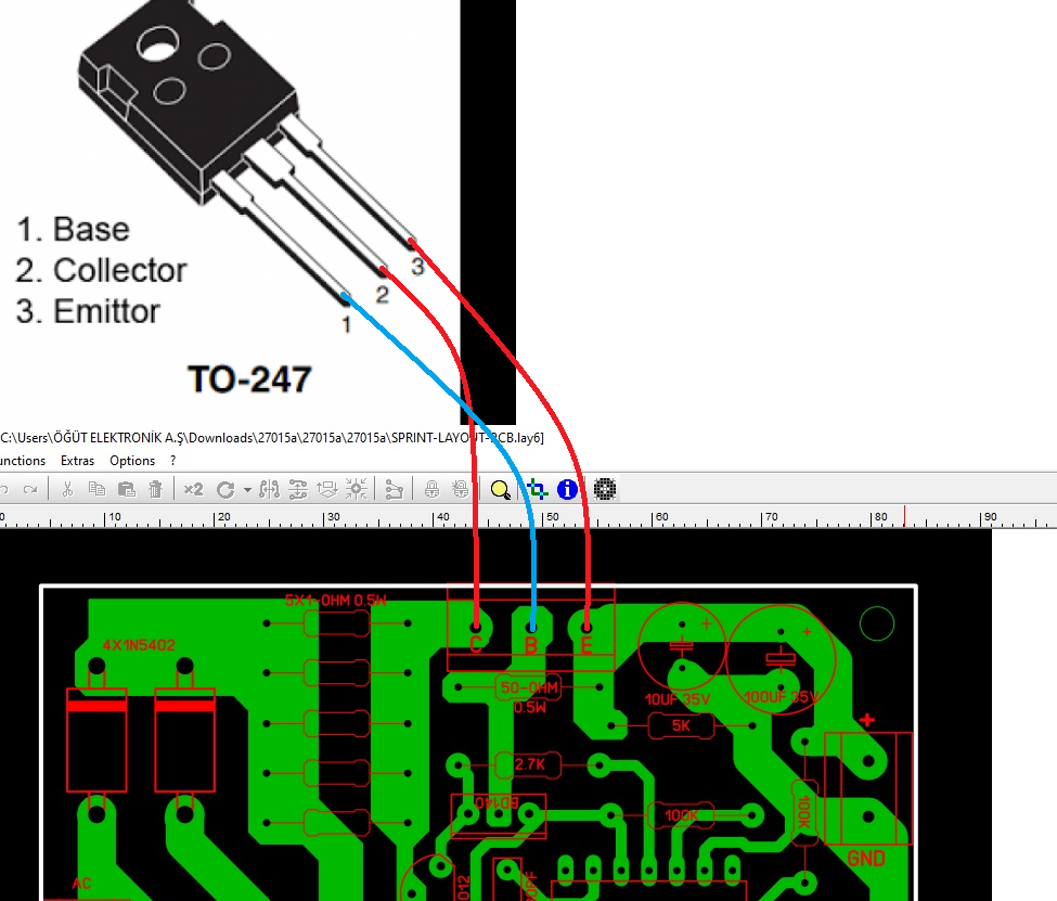

s.a dostlar ekteki ayarlı güç kaynağını biraz modifiye edip yapmak istiyorum 2N3055 yerine 2 adet TIP3055 nasıl eklerim acaba yardımcı olursanız sevinirim devre siprit layout 6 ile çizlmiş orjinali burda :
C ve B pinlerinin yerini değiştirip ve pin çıkışlarına uygun ölçüde olduğudan emin olursan doğrudan oradaki yerine sırtı dışa dönük takabilirsin. Böylece soğutucu montajı da mümkün olur.
VALLA USTAM pcb çizmeyi çok beceremiyorum bir hayır sever çizse hem forum olarak herkes faydalansa....:)
PCB çizmeden de montajını yaparsın. Soğtucuyu illa PCB'ye tutturman gerekmez. Bu kullananılacak soğutucuya göre farklılık gösterebilir. TIP3055'in bacaklarını kablo ile tuttursan, transistörür de soğutucuya monte edersin...

Devre güzel. Sanırım isteyenlere PCB gönderiyorlarki, isteyenler var.

Merabalar pcb cizmeyecekseniz transistör bacaklarına lehimlenecek kabloları aynı kalınlık ve uzunlukta kesip yaparsanız daha iyi olur özellikle emiter bacağından çıkan kabloya dikkat biri kalın biri ince veya kısa uzun hatta kıvrılmış yamulmuş v.s bile olursa direnç değerini bozabilir buda akımın eşit paylaşılmasını engelleyebilir başıma geldi oradan biliyorum,pcb de dikkat ederseniz tüm iletken yollar eşit kalınlık,uzunluk ve yerlesimde
