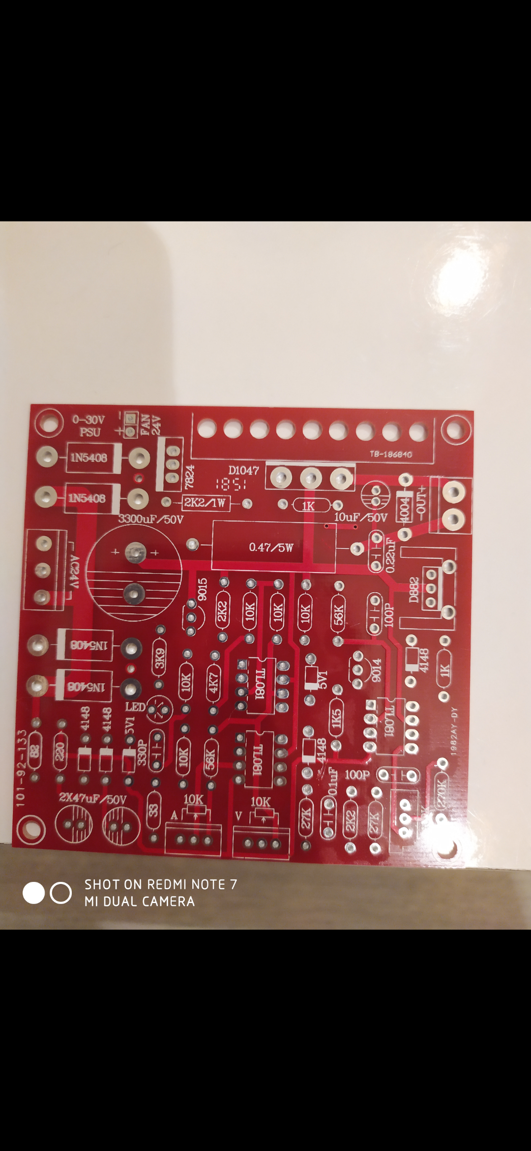

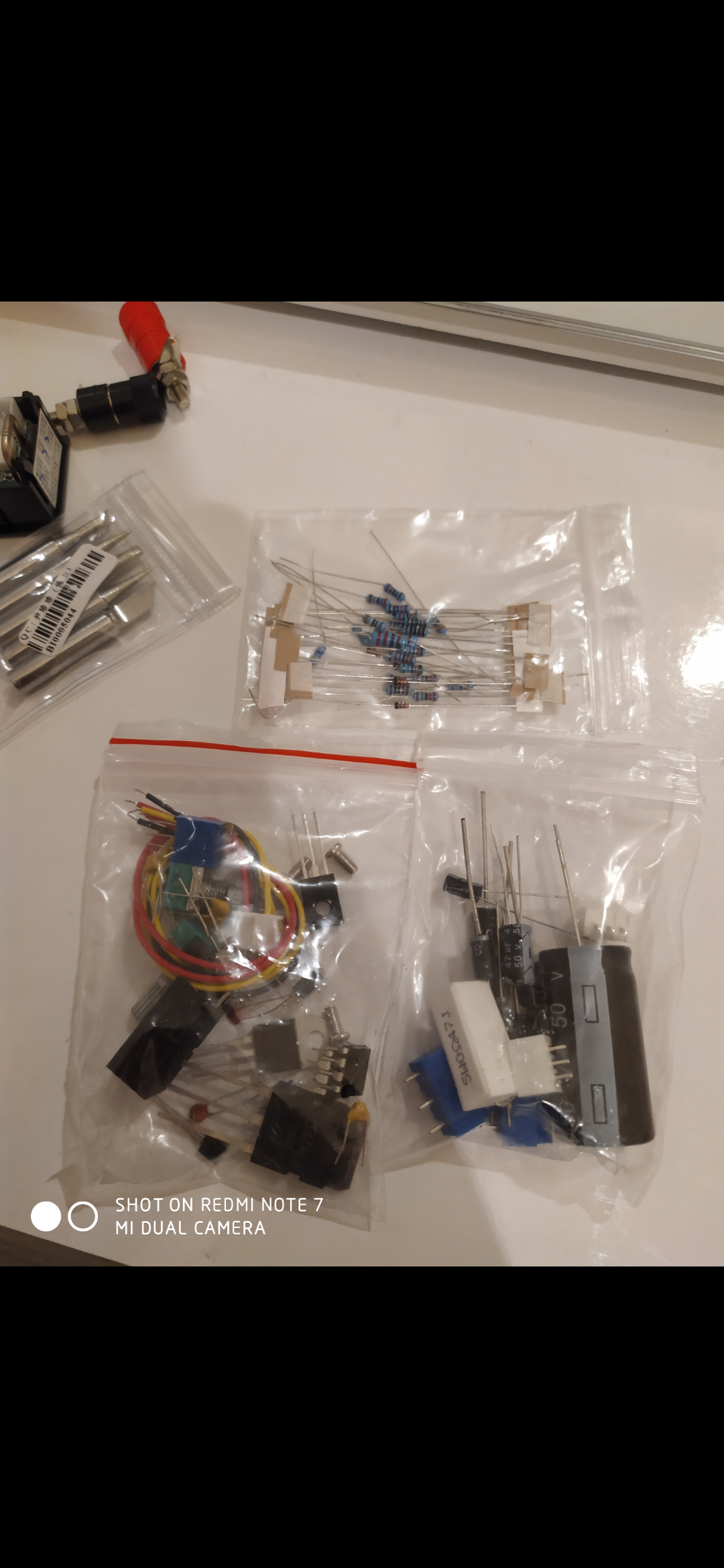

Aydın abi mesaj yerine ulaştı.İmkanlar el verdikçe iki devreyide yapmaya çalışacağım öncelikle aliexperss deki hazır kiti ile başlamak istiyorum.O biraz daha kolay gibi hem biraz tecrubede kazanmış olurum.

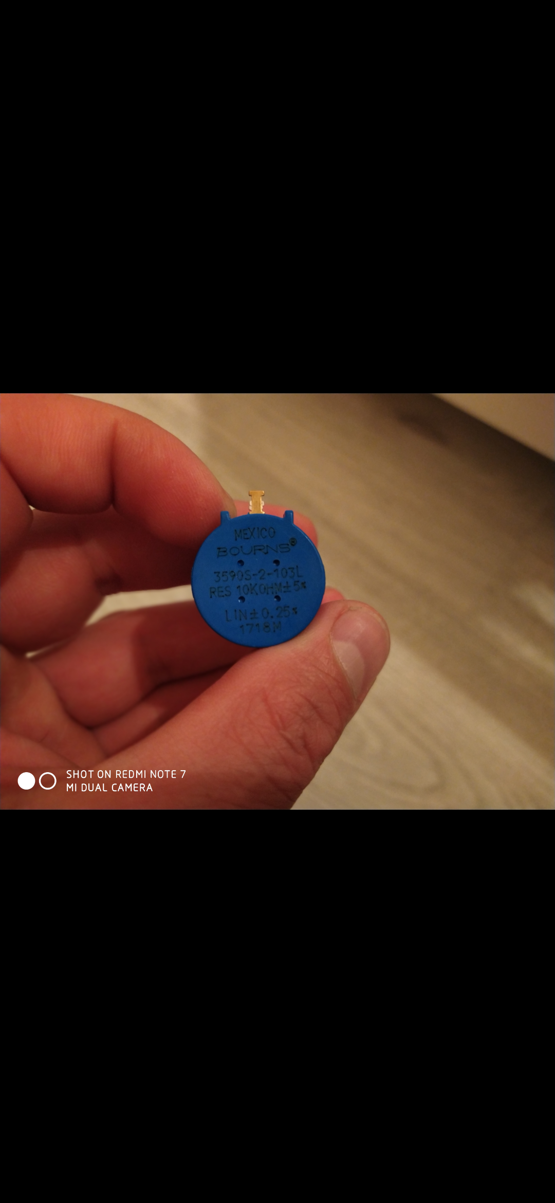

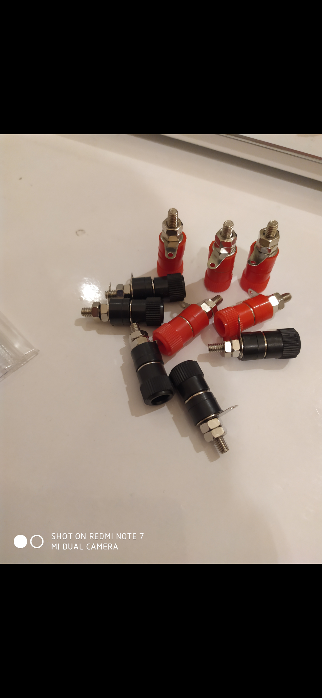

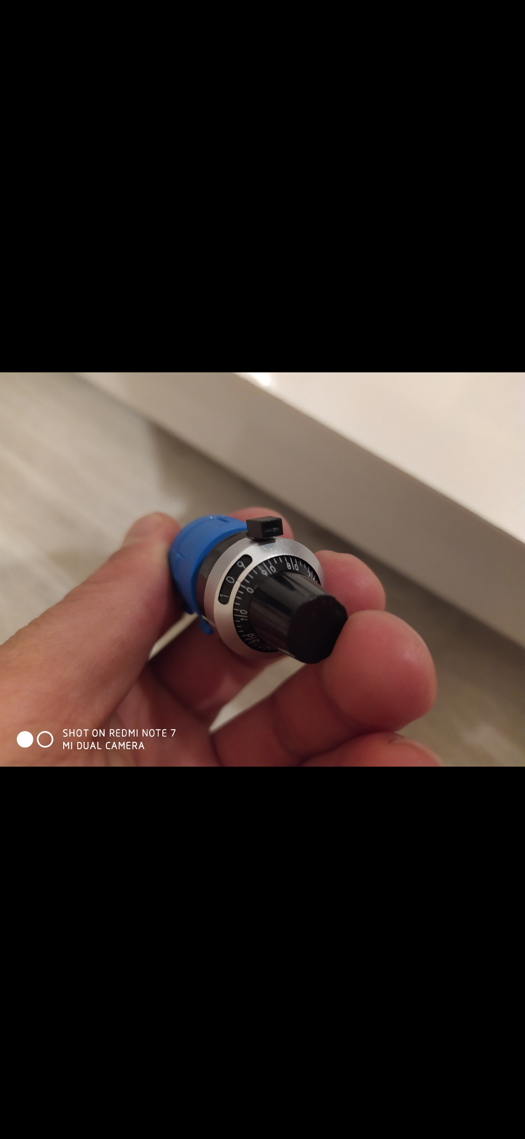

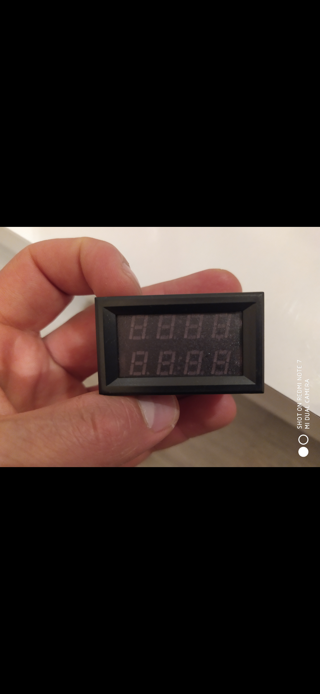

İş değişikliğinden dolayı eğitime gitmek gerekliydi o yüzden forum da takılamıyordum.Ve projemi kısa süreli rafa kaldırmıştım.Neyseki işler biraz olsun yoluna girdi ve AliExpress den vermiş olduğum siparişler de geldi sadece transformatör kaldı.Voltmetre ve potansiyometre ler işimi görür mü?

Bu trafo bu guc kaynagi devresi icin cok buyuk. Size 3 amper icin ortalama 75 watt 24 voltluk bir trafo lazim.
Voltmetrenzde potansiyometrelerde gayet uygun. Potun değerini okuyup devre ile karsilastirmadim ama siz kontrol etmissinizdir umarim yada bu pot devre ile kit halinde geldiyse sorun yok.
Bu trafo bu güç kaynağı için değil bitane daha güç kaynağı yapmayı düşünüyorum bu hazır kitden sonra elle kendim yapıcam trafo uygun derseniz eğer
Bu arada potansiyometreleri kendim ayrıca sipariş verdim.Kontrolleri ni yaptım.
