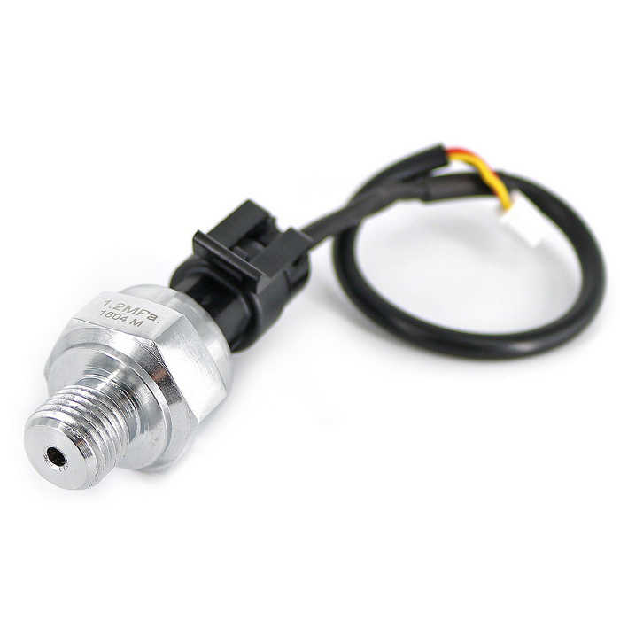

8Bar yada 10Bar basıncı ölçebilecek basınç sensörü önerisi istiyorum.
Kullanım için iki farklı yer var.
Biri LPG tankı + ekovat ile yaptığım kompresörü, kompresör + vakum tankı olarak çift yönlü kullanmak istiyorum. Bu süreçte hem LPG tankındaki havanın basıncını hem de diğer tanktaki vakum miktarını ayrı ayrı gör ek istiyorum. Vakum sensörü için de öneriye açığım.
İkinci proje ise binaya takılan hidrofor ile ilgili olacak. Şebeke suyu kesildiği zaman bina sakinlerine SMS yada WhatsApp bildirim olarak "şebeke suyu kesilmiştir. Suyu dikkatli kullanalım" diye bildirim göndermek. İkinci proje basınç şalteri ile de yapılabilir ama basınç şalterlerinde(belki bana denk gelenler dandik idi) bir süre sonra membran patlayıp çalışmaz hale geldi. Bu yüzden uygun fiyata bulursam sensör ile yapmak istiyorum.
Özetle 8bar~10bar dayanacak (ölçüm için 6 bar yeterli) basınç sensörü ile vakum sensörü önerisi istiyorum.
Hocam basınç sensörü (ya da genel olarak analog çıkışlı) sensör kullanırken bir konuya dikkat etmek gerekiyor. Sensörün transdüser yapısına bağlı olarak gnd bağlantısı kesildiğinde çıkış hattından direkt besleme gerilimini verebilir. Arduino, STM vb. 5V-3.3V gibi düşük besleme gerilimi ile çalışan mikroişlemciler için risk oluşturabilir. Bunun için ya besleme gerilimi de düşük olan bir sensör seçmeniz ya da sensör ile mikroişlemci arasında izole op amp kullanmanız gerekecek.

Şebeke ESP32 gibi bir mcu ile takip edip bir noktada eşik değeri vermek daha mantıklı. Asıl şebeke suyunun kesildiğini basınç şalteri ile algılamak kolay olmaaz çünkü 1. katta su varken 5. katta su akmayabiliyor.
G1/4 Paslanmaz Çelik Su/Yağ/Gaz Basınç Sensörü - 1.2Mpa Basınç / Pusula Motorobit - Motorobit.com
G1/4 Paslanmaz Çelik Su/Yağ/Gaz Basınç Sensörü - 1.2Mpa Basınç / Pusula G1/4 Paslanmaz Çelik Su/Yağ/Gaz Basınç Sensörü - 1.2 Mpa G1/4 Paslanmaz Çelik Su/Yağ/Gaz Basınç Sensörü - 1.2 Mpa.Aşırı gerilim koruma fonksiyonu ile paslanmaz çelik gövdeye sahiptir.Su/yağ/gaz tanklarında basıncı ölçmek için ya
www.motorobit.com
www.motorobit.com
Bu sensörü yeni gördüm. Güzelmiş. Bu sensörü kullanabilirim.

Robotistanda bunu buldum. Fiyatı da uygun
İnşallah ellerinde 2'den fazla stok vardır
Teşekkürler Hocam, ben sadece ürünü merak ettiğim için sormuştum linkini :). Şuan satın almayacağım.
5V ile çalışması iyi, 24V ile çalışanlar bazı durumlarda mikroişlemciler için risk oluşturabiliyor. Çıkışı 0-5 Volt olsa daha iyi olurdu ama sizin ölçümünüz için çok hassasiyet gerekmiyor.
