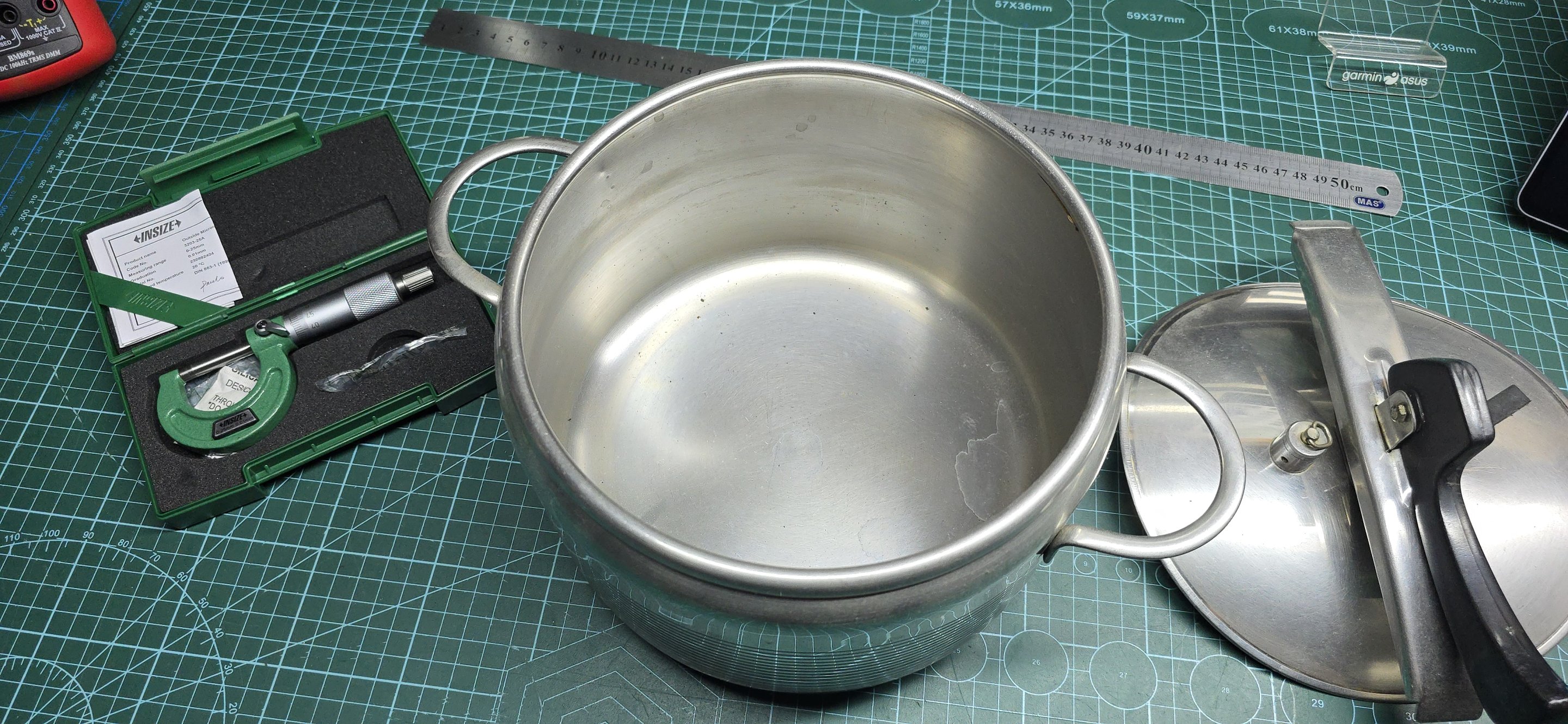

Hazır konusu açılmışken ben de bir şey sormak istiyorum. Bir vakum motorum var ve ben de bir vakum haznesi yapmak istiyorum.
Elimde 1 mm kalınlığında bir düdüklü tencere var. Çapı 22 cm, derinliği ise 14 cm.
Benim şahsi görüşüme göre bu çok da uygun olmayacağı yönünde fakat yeri gelmişken sormuş olayım, bunu kullanmam güvenli olur mu?

Merhaba, düdüklü tencere kapağı içten takıldığı için vakum tankı olarak kullanmak pek verimli olmayabilir. vakum arttıkça kapak içeri doğru yöneleceği için kullanışlı olmaz ama hava depolamak için mükemmel olur.
Sayın abicim , vakum için içini görmeye de yarayan üstten şeffaf 8-10 mm pleksi levha kullanılıyor , kapağa gerek yok yani.
Düdüklü iken basınç yüksek değil 0.7-1 bar civarı.
Emniyet ventili de yaklaşık 1.5 bar civarı , yani kompresör olarak kullanmaya uygun değil.
Tencerenin kabı dayanırda kapağı başka maksat için.

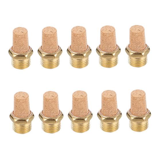

Anahtar kelime: pirinç susturucu
1/4", 3/8", 1/2" çeşitleri var.
Pirinç susturucu toz filitrelemez ?

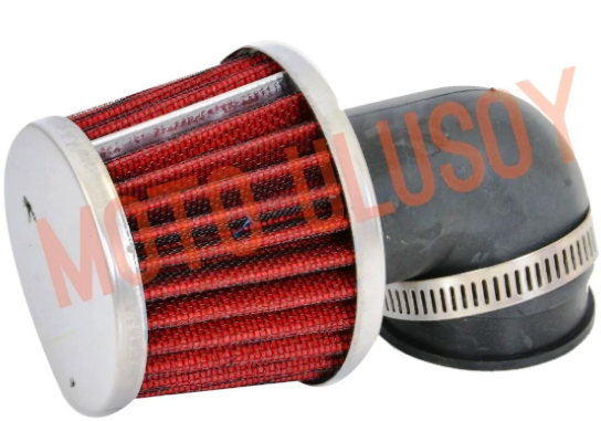

Motosiklet filtreleri idealdir , boğazına adaptör gibi bir şey uydurmak kolaydır.
Dirseksiz olanları da var.

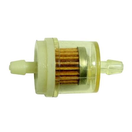

Anahtar kelime: Motosiklet benzin filtre

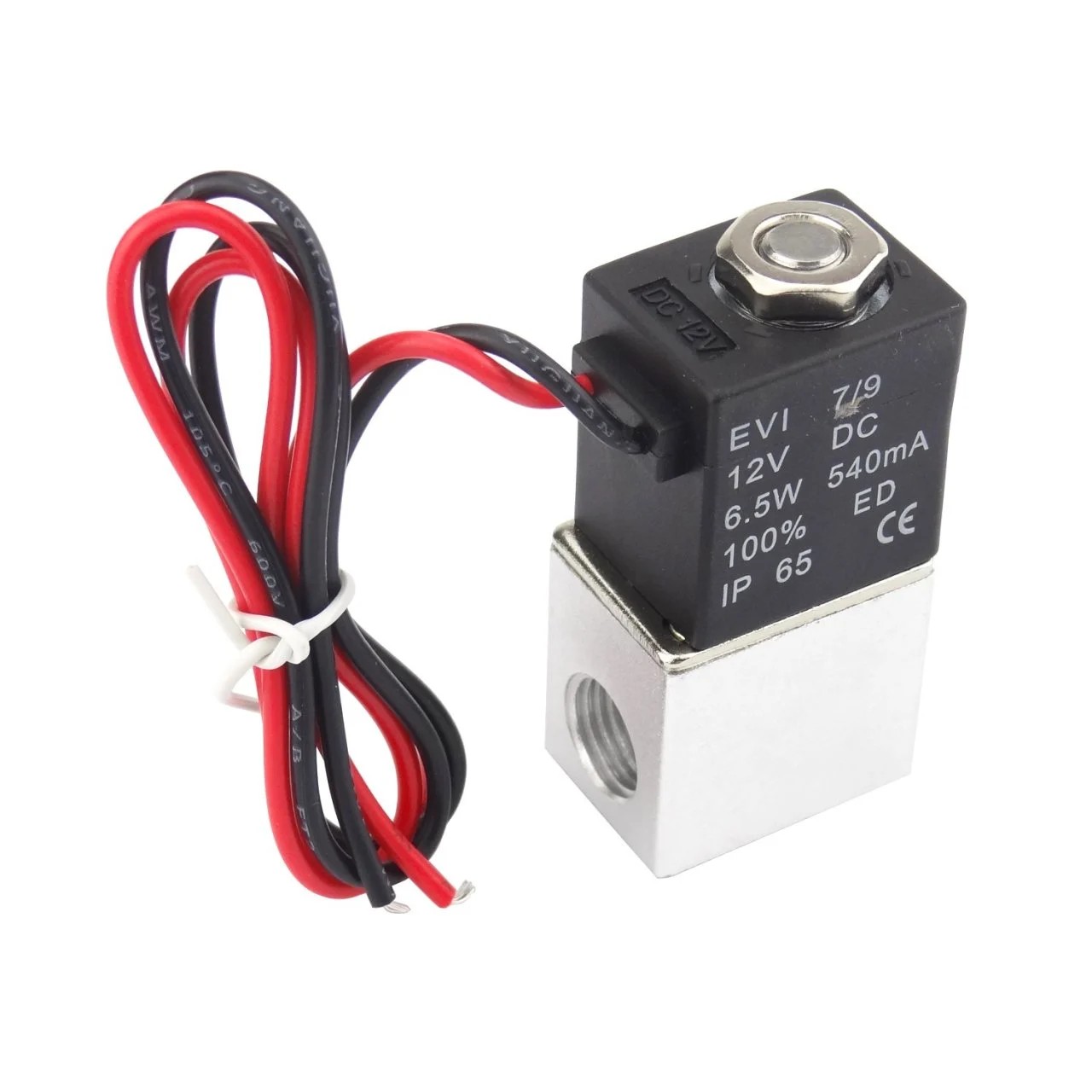

Robitshopta bu valfi buldum. Pnömatik yerine bu valfi kullanıcam.

Benzin filtresi 9 yıldır ekovat üzerinde iş görüyor. Hatta 9 yılın son 7 yılı ahşap atölyesinde ikamet etti.
