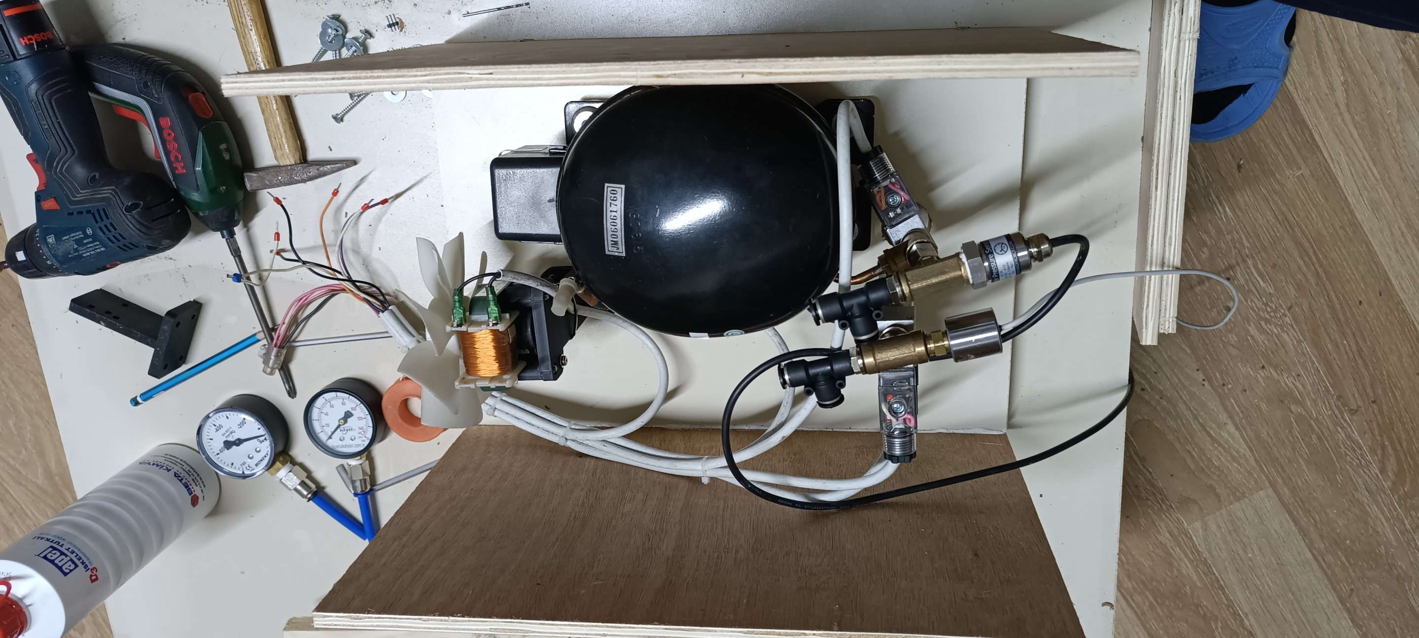

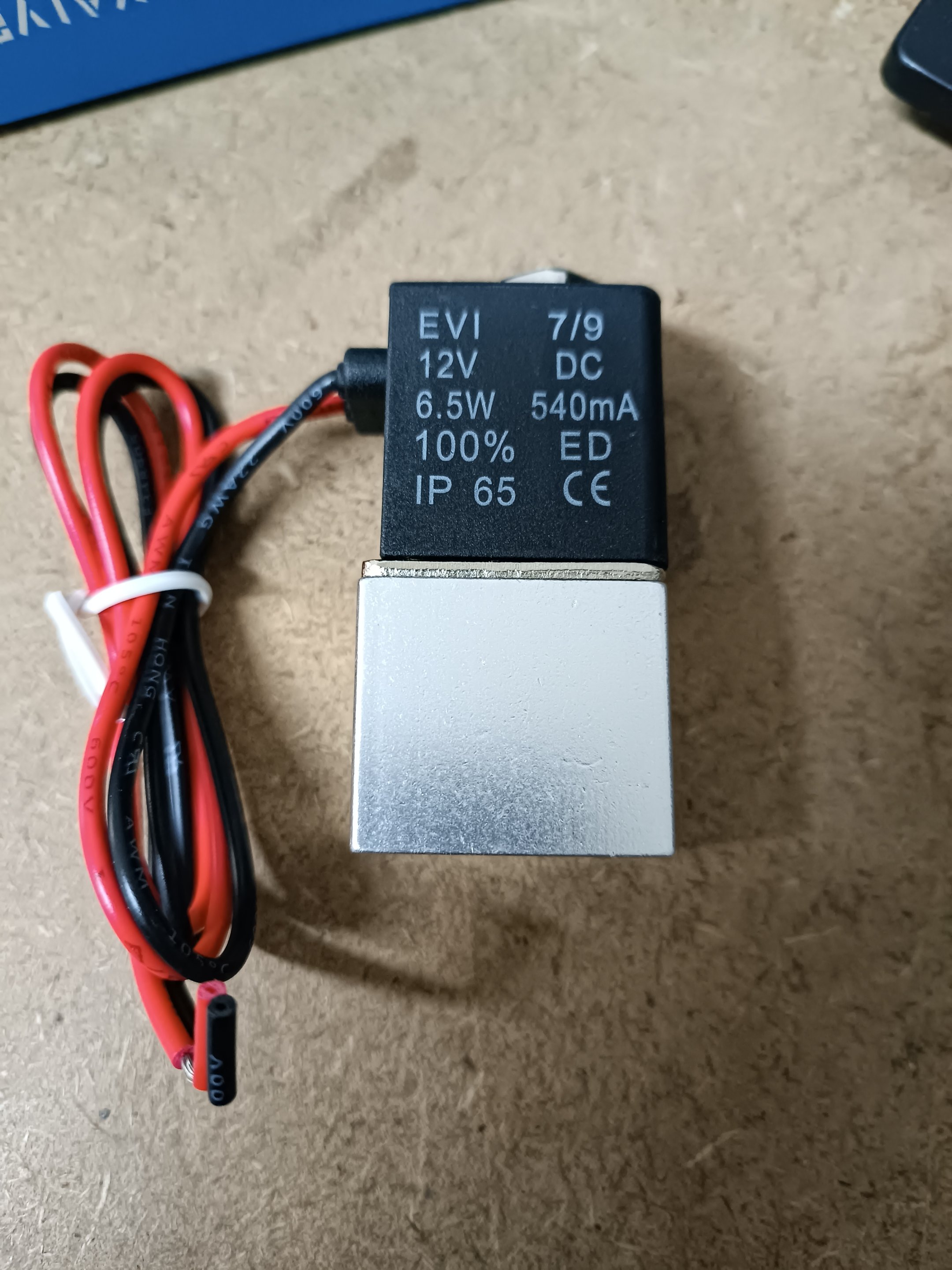

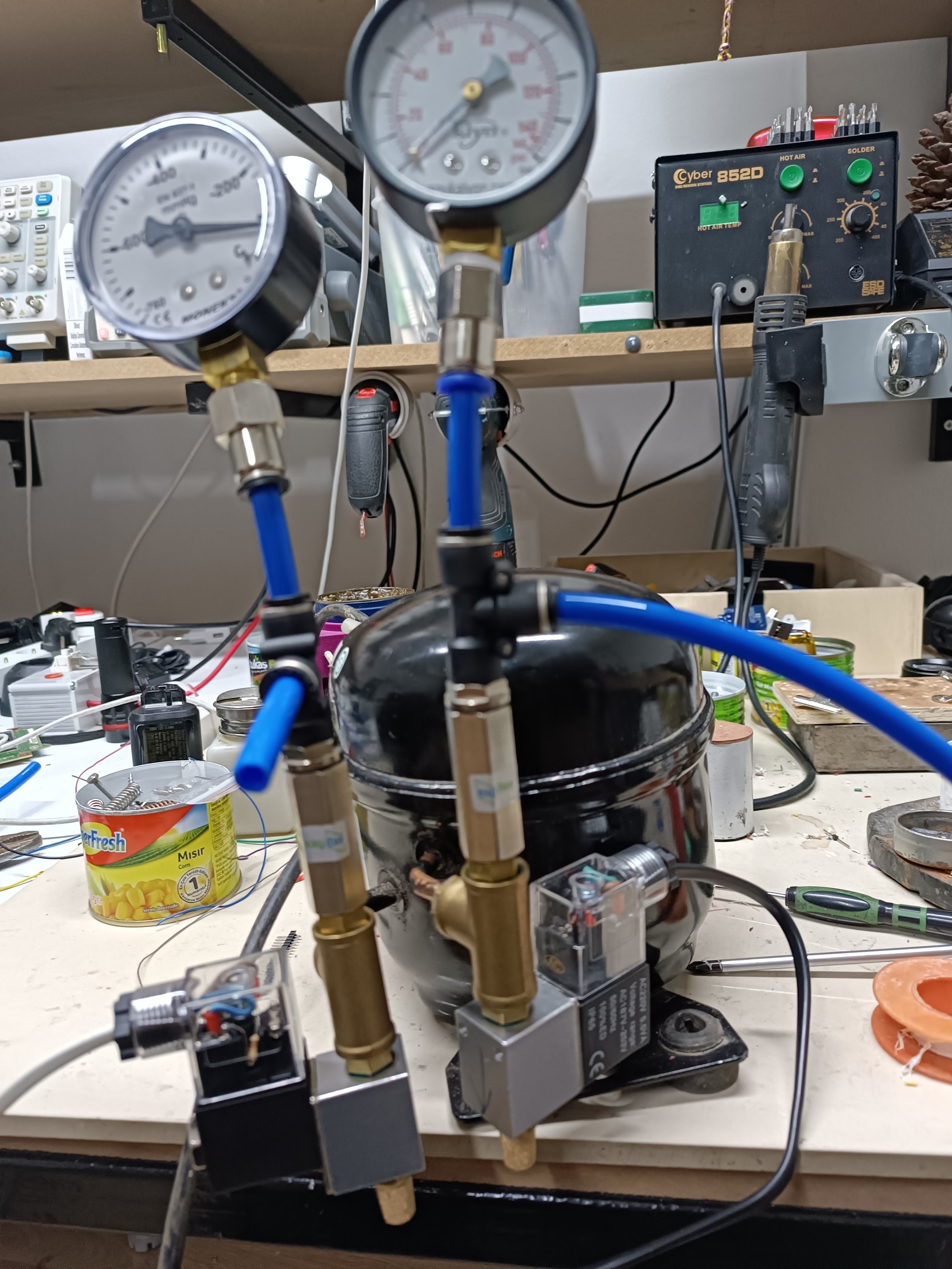

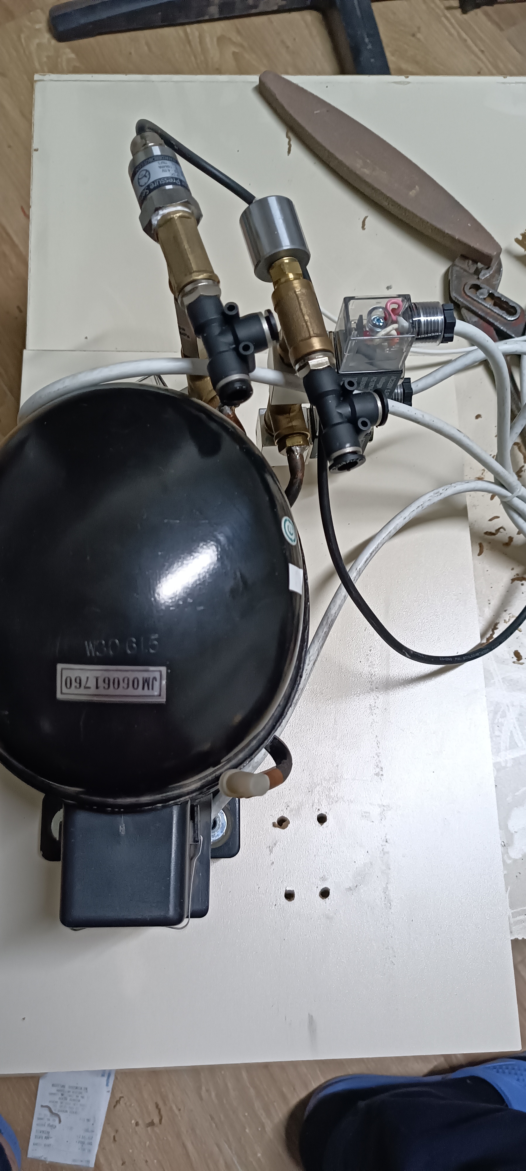

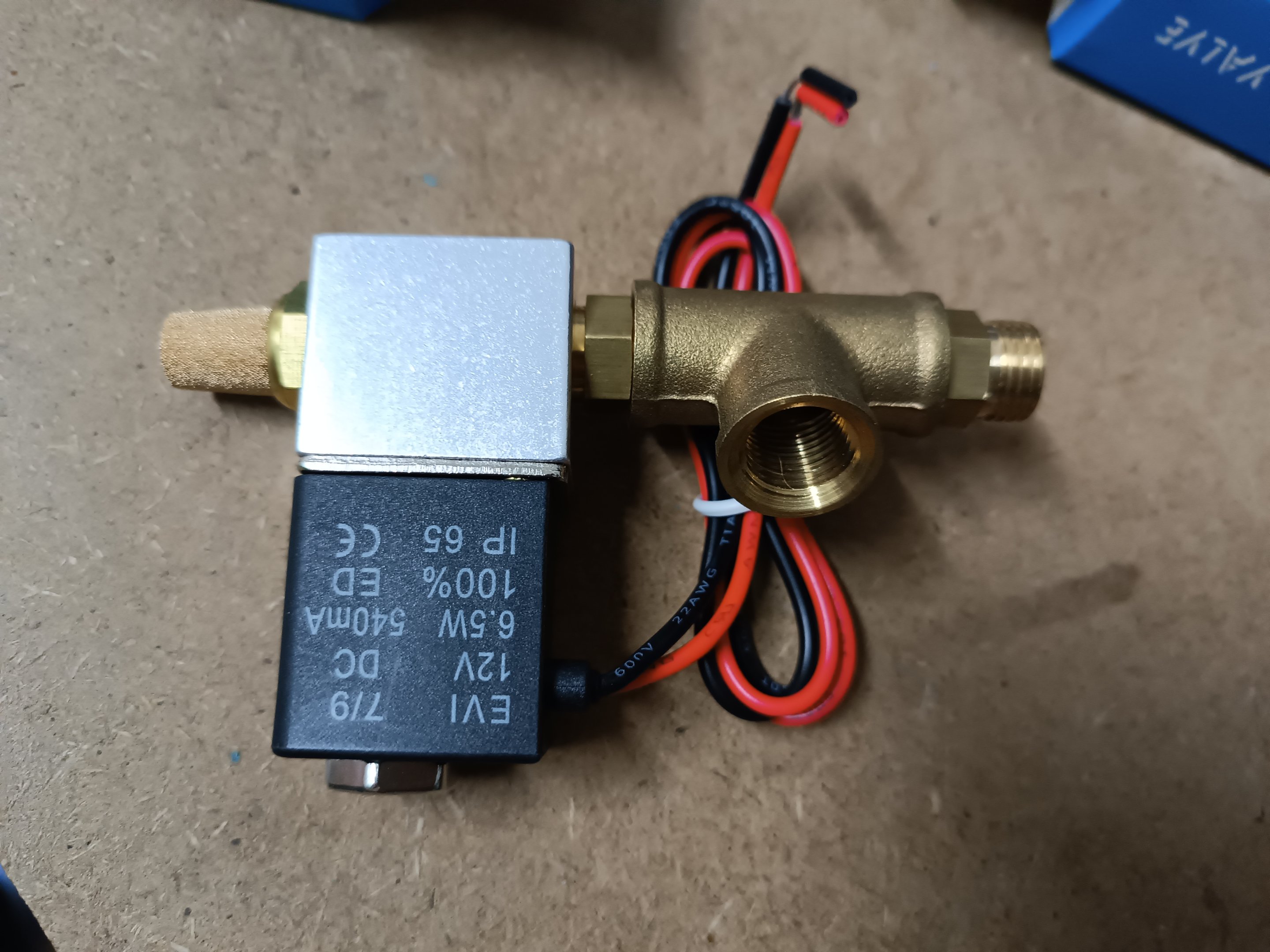

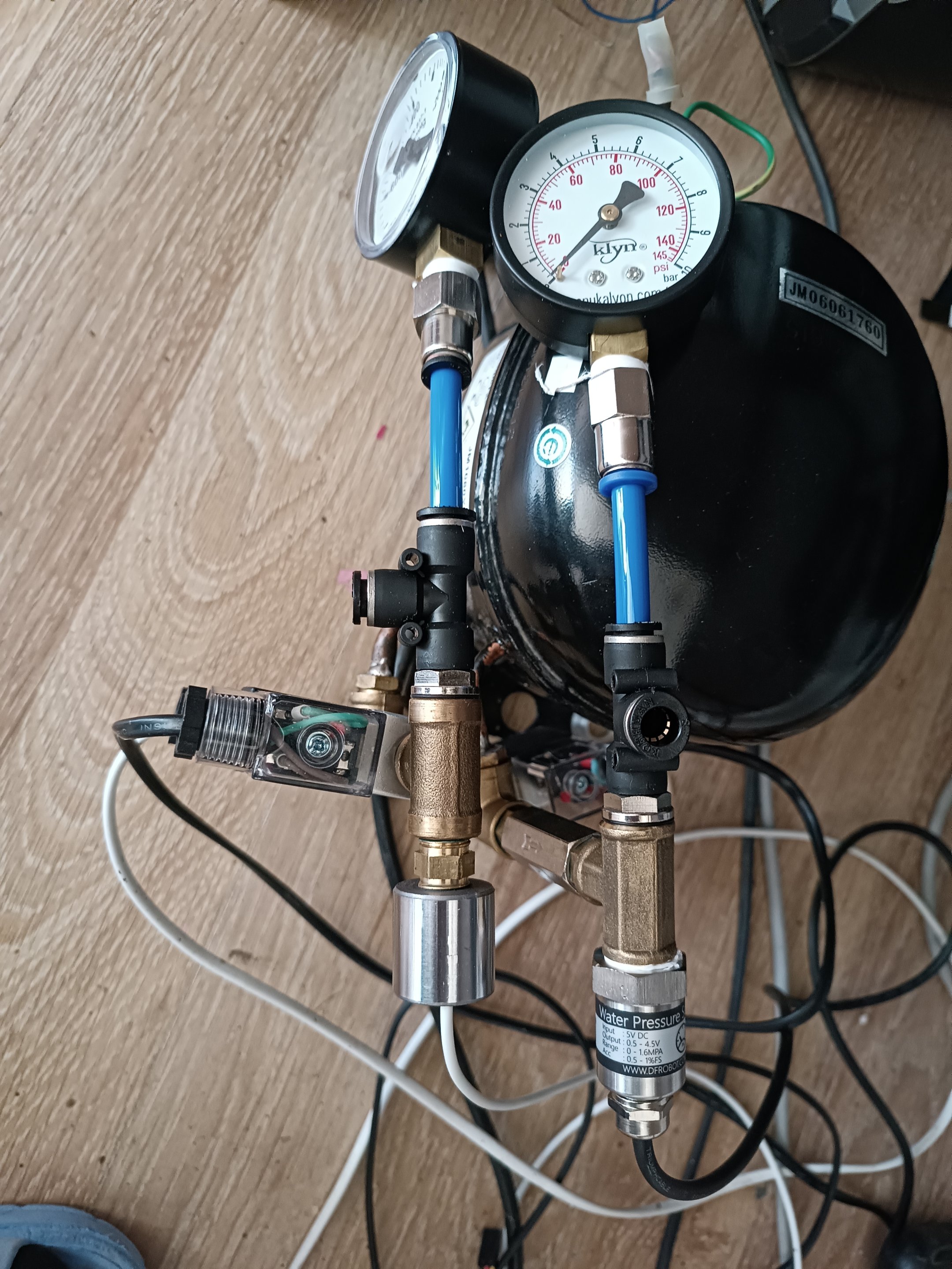

Robitshop'tan sipariş ettiğim valf geldi. Çekvalf de gelince toplamaya başlayacağım.
Valf 12V ve bobin değişebiliyor. Bobini pnömatik valf bobini ile değiştirip sistemi 220V ile çalışır hale getireceğim.
Çekvalf de eklenince bu parçadan 2 tane olacak. Hem ekovat hava emişine hem de basınçlı çıkışa takılacak.
Çekvalf emiş tarafındaki gücü oldukça düşürüyor.
Önce -700mmHg düşen basınç şimdi -400mmHg civarına anca düşüyor. Basınçlı çıkış tarafında ise çekvalften dolayı çok sıkıntı yok
Yaylı çekvalfler özellikle emişe uygun değil.
Çalparalı çekvalf kullan.
Selenoidlerin varken gereksiz gibi.
Bir kaç tane daha kullanırsan sorun çözülür.
Ve ya çift bobinli 3 konum 4 yollu pnomatik valf ( açık -kapalı merkez...)ve ya benzeri ve ya klimalardaki 4 yollu vana
Bunlardan biri daha şık bir çözüm olabilir.

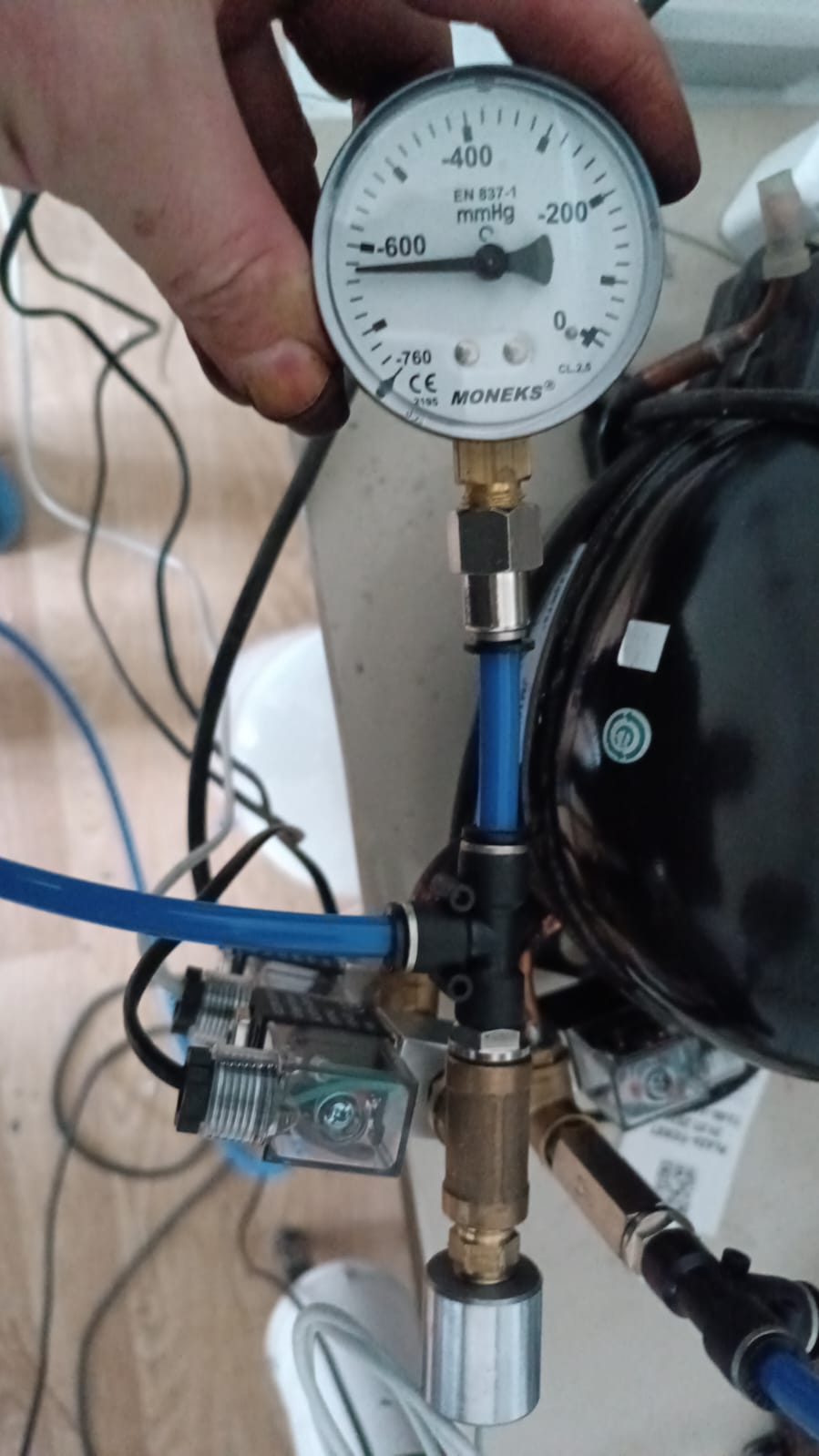

Vakum testi
Çekvalf yerine selenoid koydum ve -600mmHg kadar vakum elde ettim.

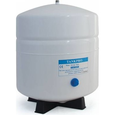

Tank olarak 10lt Su aritma sistemi tankı kullandım.
Bu kadar teknik malzemenin içinde ekovat , kelebek konmuş gibi .

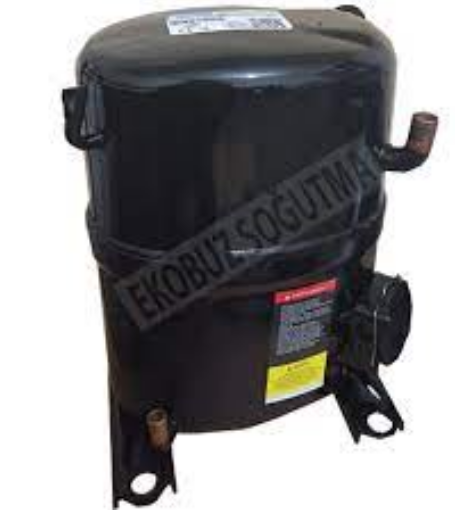

Tek kademe paletli 4k , çift kademe 5.5k gibi , çok daha hızlı bir şekilde vakum yaparlar ve sıfıra çok yakın vakum yaparlar.
Hem belki buzdolaplarına gaz basarken de kullanırsın ?
Malum gaz basmadan önce kılcalın ucunda buzlanma olmasın diye sistemin havası boşaltılır (dryer tek başına çözüm olmaz).
@fide bende buzdolabı motoru ile vakum yapmıştım. çıkma bir motor aldım. -500 gibi bir vakum elde ettim. bu değer benim işimi görmedi. elimdeki sessiz kompresörün hava girişinden vakum yaptığımda daha iyi sonuçlar alınca suçu motora buldum. motoru aldığım yere gidip derdimi anlattım. adam bana daha büyük bir motor verdi. büyük motor deli dehşet sonuçlar verdi. yanlış hatırlamıyorsam -900 leri gördüm. şu tipte uzun bir motordu...
Motor çeşidi çok fazla abi. Benim ekovatı büro tipi buzdolabından söktüm. Kasap tezgahlarının ekovatları daha güçlü.

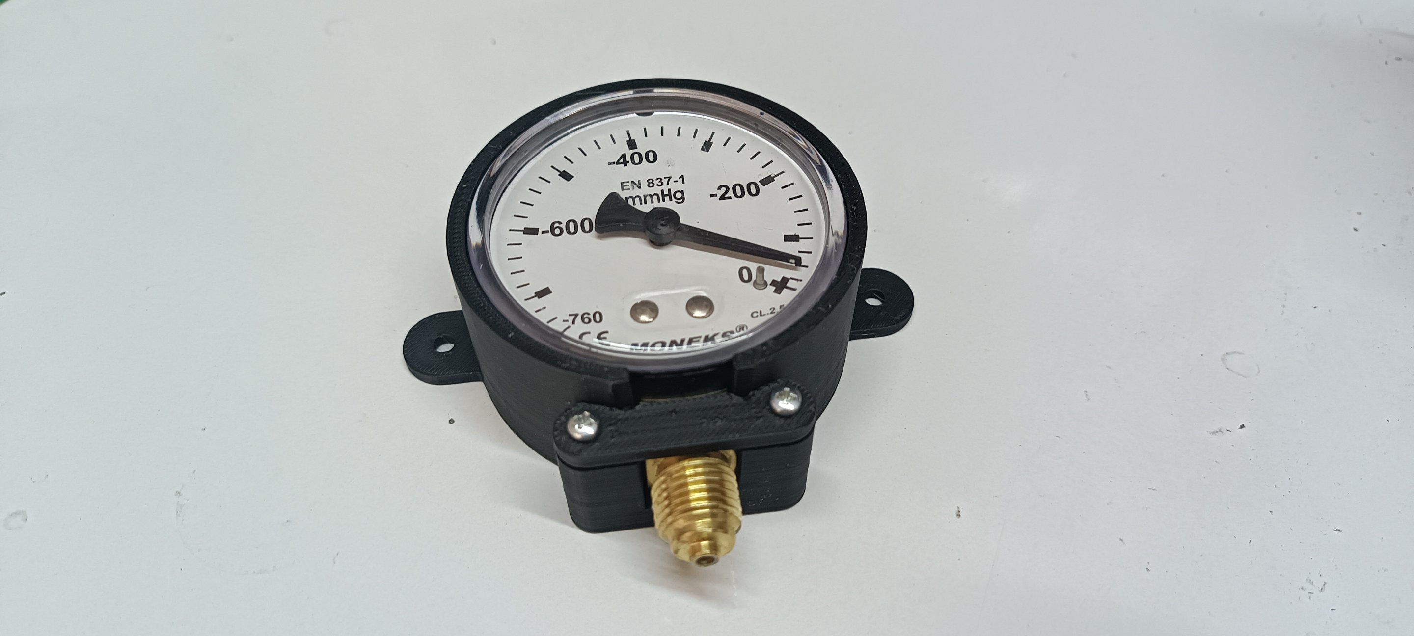

Diğer taraftan yaptığım sistemde vakum mmHg cinsinden yani -760mmHg limit. Bu da benim için oldukça yeterli.

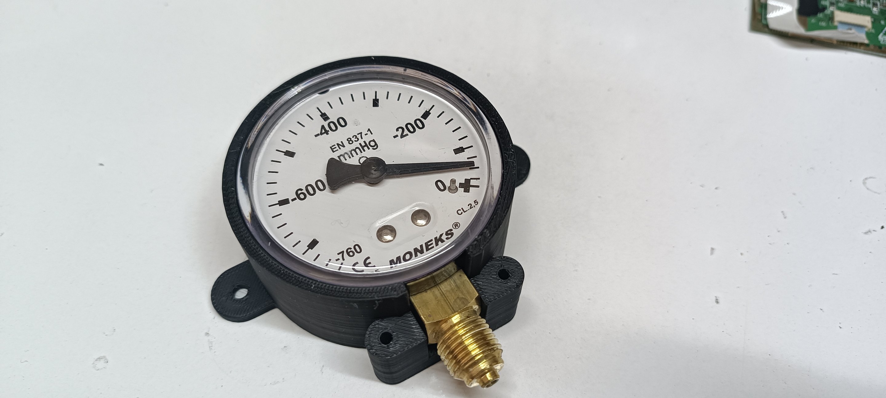

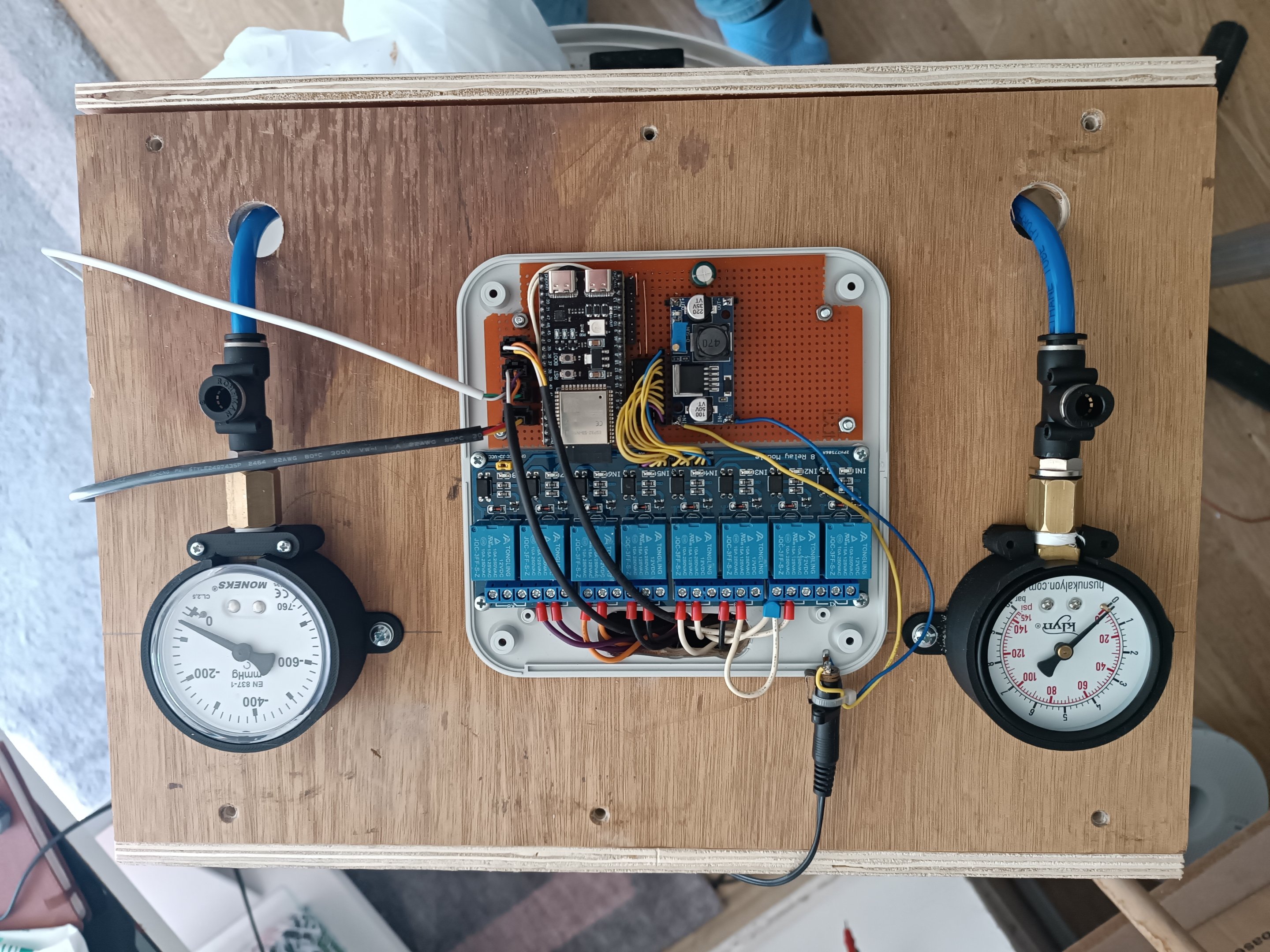

Vakum sensörüm geldi. Fotoğrafın alt-orta kısmında parlak metal olan. MPX sensör, torna ile işlenmiş parçaya epoksi ile sabitlenerek oluşturulmuş bir sensör. Daha enerji vermedim ama çalıştırınca sonuçları da yazarım.
Basınç sensörünü bekliyorum.

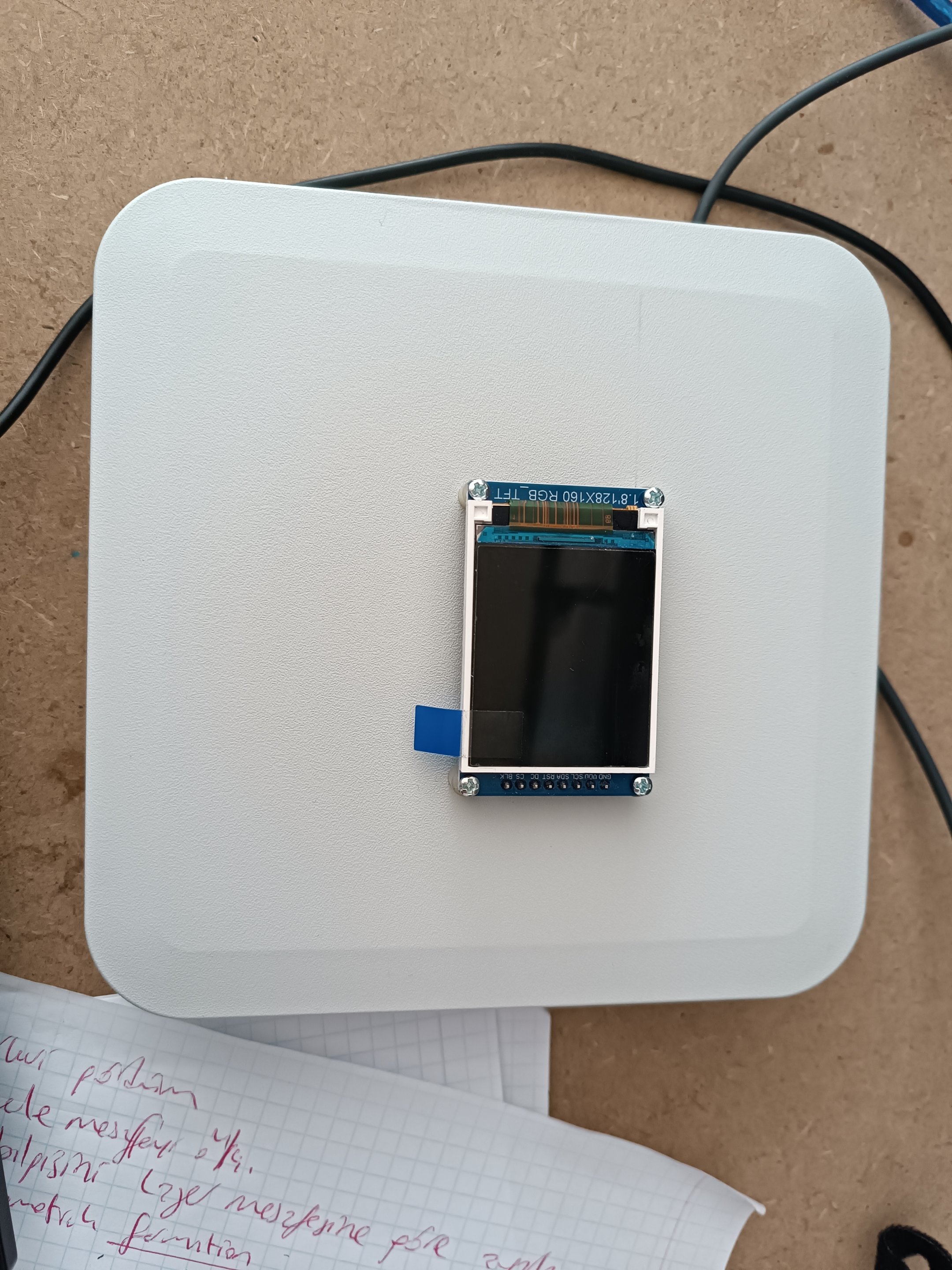

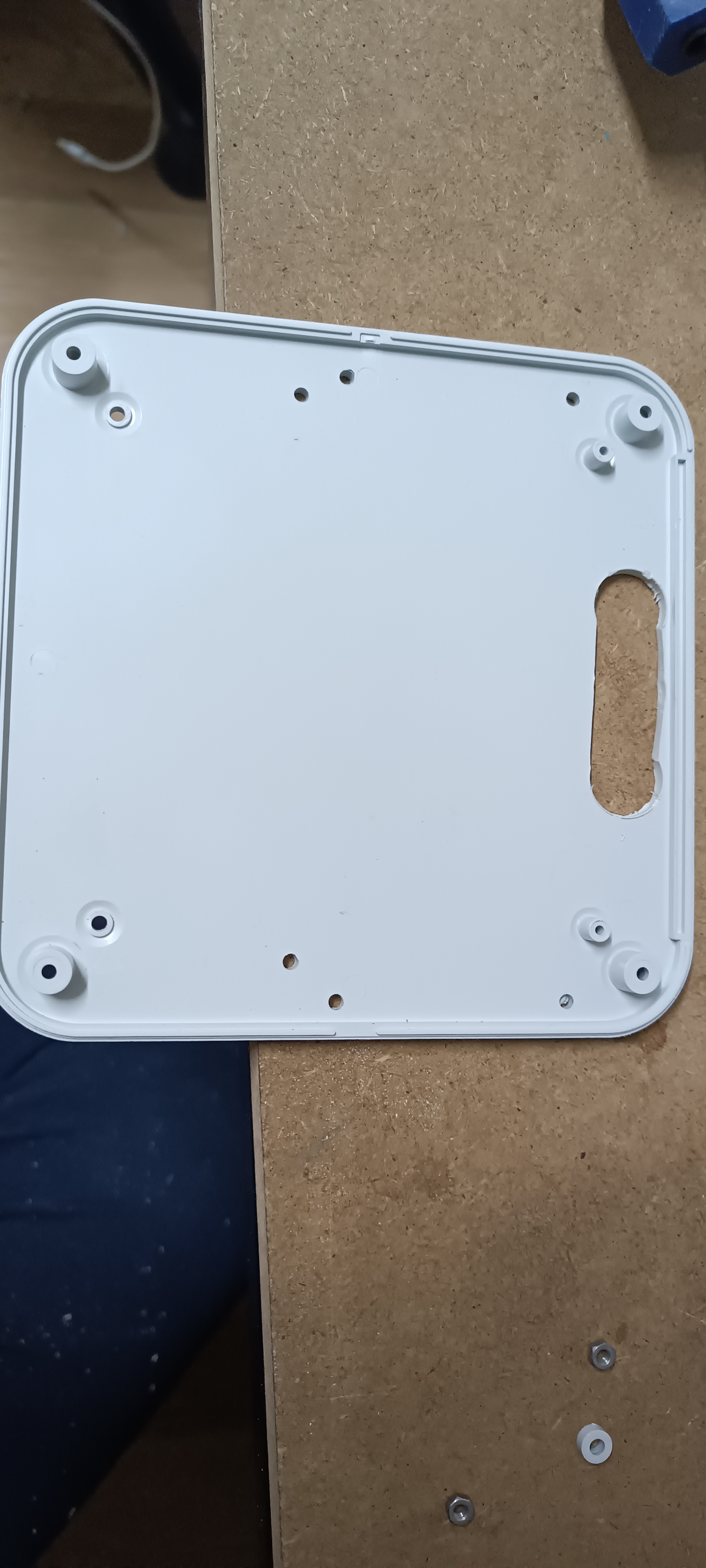

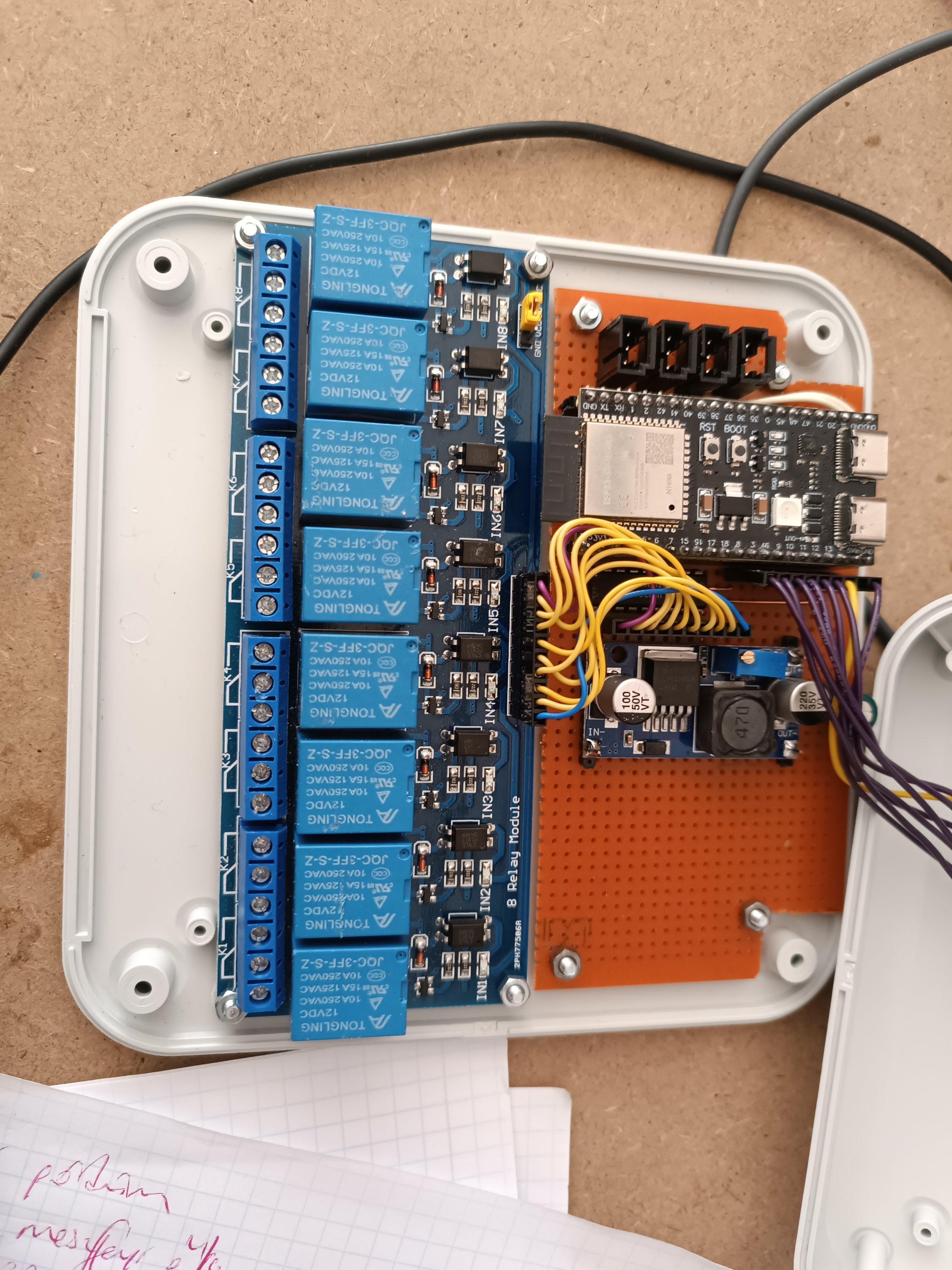

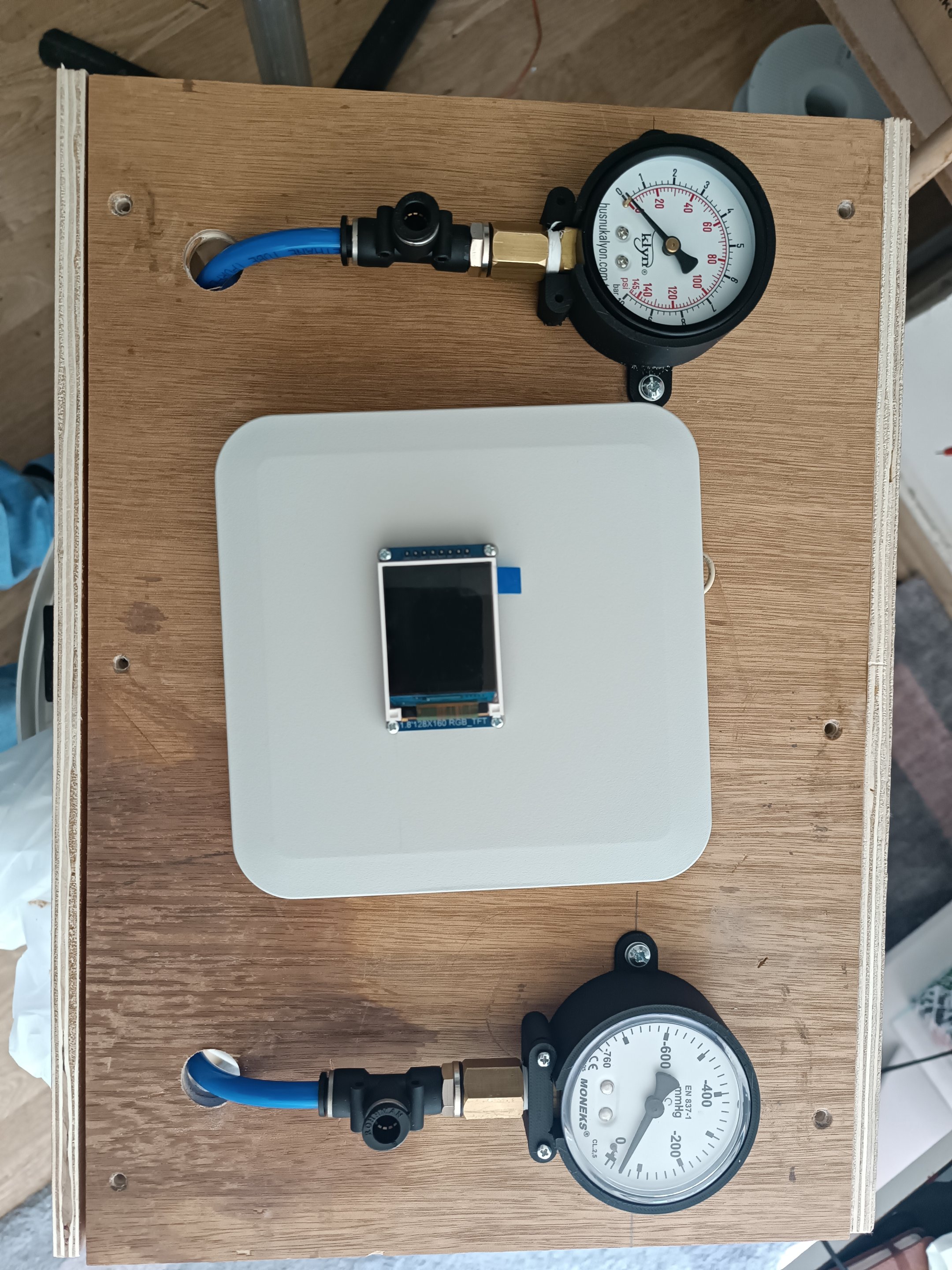

Prototip işlerde lcd ekrana yer ayarlamak benim içinde problem oluyor.
Gönül onuda estetik bir şekilde yerleştirmek istiyor.
Ama şartlar, imkan bazende bir an önce bitsin düşüncesi sizin yaptığınız gibi pratik çözüm ile sonuçlanıyor.
