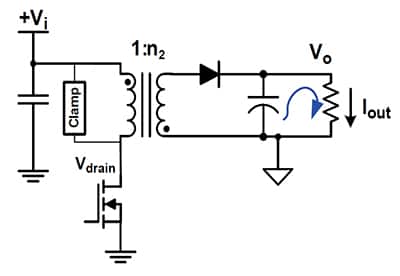

@taydin hocam, flyback tasarımı üzerine düşünüp bazı çıkarımlar yaptım. flyback için şunları söyleyebilir miyiz?
1-) burada trafo aslında dc gerilime çalışıyor. ac olması için yönünün ve zamanının değişmesi gerekiyor. burada sadece zamanı değişiyor.
2-) aslında bu tasarım buck/boost converterin izoleli hali.
3-) sekonder kısmının köprü diyot değil de tek diyotla yarım dalga doğrulmasının sebebi aslıda gerek olmaması. çünkü primer tarafı tek mosfetle tek yönlü tetikleniyor. yüksek frekansta çalıştığı için yarım dalga doğrultma o kadar da sorun olmuyor.

1 ve 3 doğru yorumlara benziyor. 2 yorum için fikrim yok.
Doğru. Bu sebeple trafo demek yerine "coupled inductor" demek daha doğru. Trafoda hem primer hem sekonderden aynı anda AC akım geçiyor. Flyback'te ise akım tek yönde, önce primer sonra sekonder şeklinde sırayla geçiyor. Önce primer manyetik alanı şarj ediyor, sonra kapanıyor ve manyetik alan sekondere boşalıyor denebilir.
Doğru. Bir diğer büyük avantajı da primer/sekonder sargı oranını değiştirerek çok büyük dönüşüm oranlarına ulaşabilmek. Normal buck/boost dönüştürücüde sadece duty cycle ile oynayarak bu kadar büyük dönüşüm elde edemezsiniz.
Bundan emin değilim ama şöyle düşünüyorum: ters yönde zaten hiç akım geçmiyor. Diyodun sebebi çıkış kondansatörünün boşalmamasını sağlamak.

Bu benim aklıma gelmemişti. doğru, akım hep aynı yönde neden doğrultma diyotu konulsun ki. dediğiniz gibi duty cycle'nin boş zamanlarında kondansatörün sekonder üzerinden boşalmasını engellemek için olmalı.
Çıkışta DC olması gerek. Bence diyodun orada olma sebebi AC doğrultuyor.
(Zaten trafolu regülede de var diyot.)
Kapasitör de ripple rı süzmek için. Burada 40-70 kilohertz arası frekans söz konusu olduğu için, hızlı diyot gerekiyor ama kapasitörün büyük olması gerekmez.
Evet böyle düşününce bu yorum daha doğru. Zaten trafo çıkışında ac yok. Kondansatördeki enerji sokendere akarsa bu sefer primere doğru bir akı daha oluşacak ve kim bilir ne sıkıntılar çıkaracak..
Yıllardır onu doğrutma diyotu olarak bildim ben. Halbu ki ne bambaşka bir mecburiyeti varmış. İnsanların karşılıklı fikir alışverişi yapması çok güzel bir şey.
aslında doğrultma görevide yapıyor. fakat ters alternans güçlü olmuyor. öyle hatırlıyorum.
tahminim primer ters voltajı debebiyle.
Flyback ya da tek transistörlü sistemlerde trafoda alternans olmaz.Çünkü ters alternans oluşabilmesi için Primer akımının iki yönlü akması gerek.Flybackte tek yönlü akım olur sadece ve trafo üzerindeki akı hiç bir zaman kolay kolay sıfıra ulaşamaz.Ki zaten flyback topolojisinde gücü sınırlayan bir özellik var trafo tekniğinde.Bilen var mı?!
Flyback tasarımının yüksek güçlerde çıkamamasının sebebi trafonun tek alternansta çalıştırılıp aslında yarı zamanlı çalışıyormuş gibi olması mı? Yani trafonun potansiyelinin tam olarak kullanılmaması. Saç trafoyu yarım dalga doğrutmak gibi.
