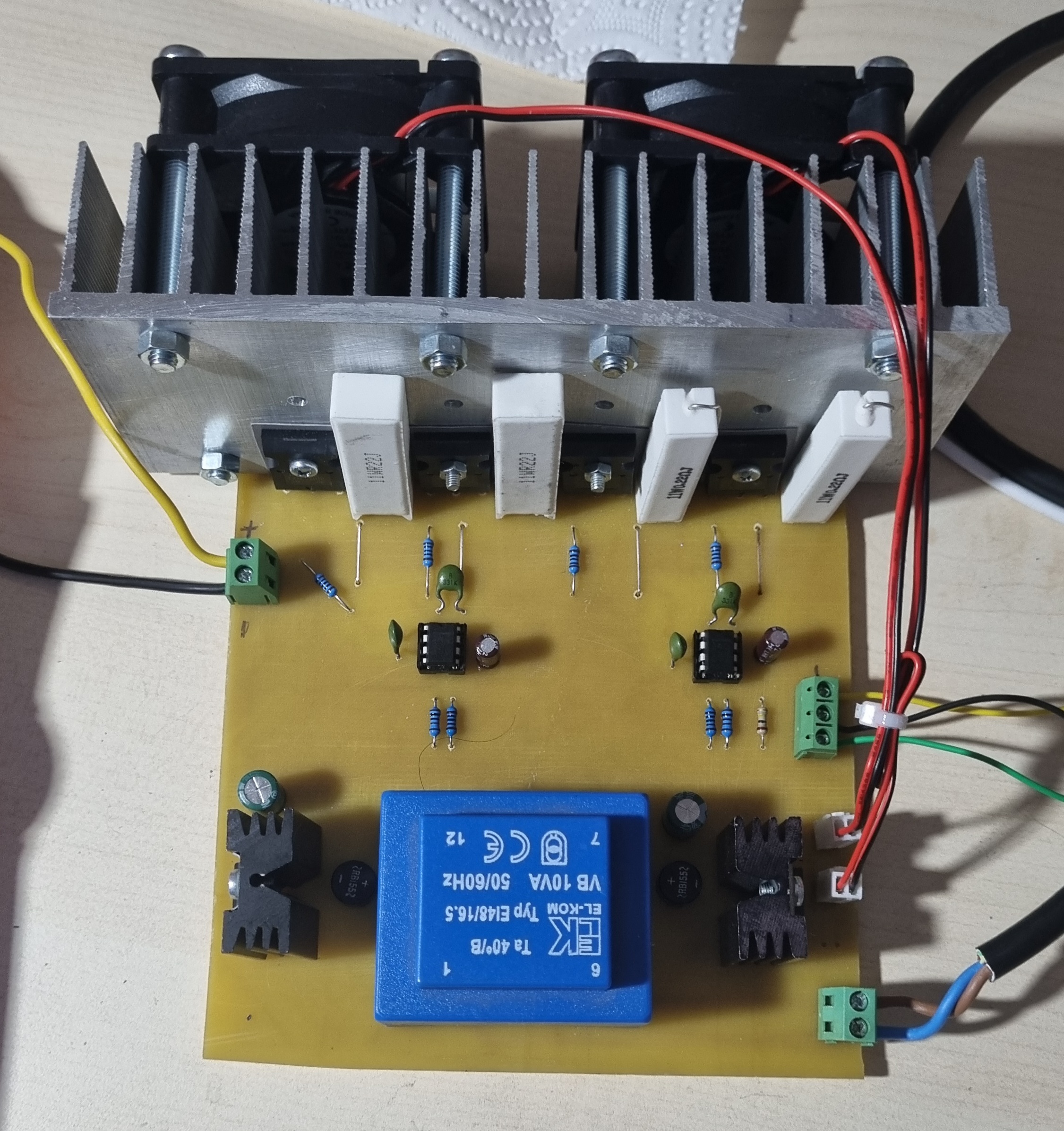

Basit Elektronik Yük Devresi V2
O zaman şöyle test edelim: Bütün opamp'leri çıkar. 24.5 V u 10R direnç üzerinden bağlayınca akım çekilmediğini gör.
Ondan sonra da potansı gene minimum yap ve ORTA ucunu R2 nin soluna bağla. Yavaşça arttır. 5V gibi bir pot orta ucu voltajından sonra MOSFET'in akım çekmeye başlaması lazım. Bunu 4 tane MOSFET için de dene.
Aynen yaptım abi. Tümünde potans değeri 0.58V'u geçemedi. O yüzden de her hangibir akım çekimi olmadı.
Acaba potansın bacağındaki 100K çok mu büyük bir değer?
Tamam, en temel problemi oluşturmuş olduk. Birşey potansiyometreyi yüklüyor, neyin olduğunu bulmamız lazım.
Potansiyometrede sorun olmadığını da teyit et. Orta ucu boşa çıkar ve döndür, 0 - 12V arasında voltaj aldığını gör.
Ha bir saniye, pota seri 100k direnç var. O zaman 12/11 V alırsın maksimum. O şekilde test edelim.

Bu şekilde ölçünce Potansiyometre de 0 - 1.1v arası ayar yapıyor.
Eğer Probu 100K nın üst ucundan (12V dan) değdirirsem, o zaman da 11.1 - 12.2V arası ayar yapıyor potans.
Tamam, şimdi 100k yı kısa devre et ve şu testi tekrarlayalım. Ama testi yaptıktan sonra kısa devreyi kaldırmayı unutma, yoksa elektronik yük maksimum akım çeker.
100K direnci kısa dvere yapınca pot ile 0-12V ayar yapabildim ama mosfetler akım çekmedi. Yani 0.000 iken 0.003 oldu. Bunu akımdan sayarsak eğer başka tabi.
Acaba R6 için 10k yerine 10R veya 100R falan mı koydun?
Bu R1 100K yı daha önce 39R kullanıyormuşuz. Şimdi neden 100K kullanıyoruz?

Sorunu Çözdüm.
Tamamen Elektronik Yüke odaklandığımdan demonte güç kaynağına bakmıyordum. Meğerse 2N3055'lerin Emiterlerine koyduğum 2A sigortalar patlamış.
Onları değiştirince sistem çalışmaya başladı. Nasıl patladıklarını bilmiyorum. Herhalde kurcalarken bir ara 2A den fazla akım çekip patlattım.
Sigortaları 5A ile değiştirdim. Sonra teste başladım.
Güç kaynağında 32V sargısı takılı.
Çıkış 24.5V Ayarlı.
Elektronik Yükten tam 5A çekmeye başladım.

2N3055 Pass transistör sıcaklıkları 40°
IRFP260N Mosfetler yanıyor. 2 Tane fan olmasına rağmen Soğutucu 60-70° civarında. (Tahmini)
Elektronik yükten korktuğum için daha fazla ısınmasına müsade etmeden kapattım. Güç kaynağına kalsa 40° de 2 saat kalır gibiydi.

Soğutucuda toplamda 120W civarı bir şey yakıyorsun, ortam sıcaklığı 20 derece olsa soğutucu da 70 desek 50 derece fark oluşmuş ortama göre. Soğutma kabiliyetin fena değilmiş demek ki. Hatırladığım kadarıyla heatsink in çok büyük değildi 2 dakika içinde oturacağı değere yaklaşmıştır baya. Yerinde olsam testi şöyle tekrarlarım 24.5V da 2.5A çekerek başlarım, soğutucu sıcaklıkları oturunca not alırım. Yarım amper arttırırım(hiç durmadan) tekrar sıcaklıklar sabitlenince not alırım. Bu şekilde güvenli hissettiğim son limite kadar giderim.

bu soğutucu intel veya amd stok soğutucu. fan da benzer bir fan. bunula sürekli 150 watta çalışabiliyor.
fanlı soğutucular için daha daha sık yapraklı soğutucular tercih edilmesi gerekiyor. hem yer tasarrufu hem de daha verimli bir fan performansı sunuyor. sık olmayan aralıklı yapraklı soğutucular aslında doğal hava akımını kullanmak üzere tasarlanıyor.
bir de dirençlerin yeri bence doğru değil. aynı hatayı ben de yaptım ve iş işten geçtikten sonra değiştirme imkanım olmadı. fanların hava akışının olduğu bir yere konulursa devre çok daha stabil çalışacaktır çünkü bu dirençler ısındıkça değerleri fazla değişiyor. ayarlanan akım direçler ısındıkça düşecektir. gerçi @Gokrtl 11w kullanmış bunun da faydası olacaktır ama mümkünse direçlerin yerini değiştir bence.
