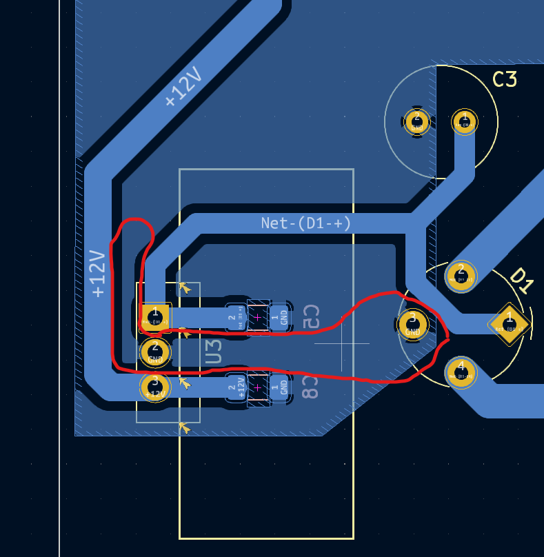

Ooo bir dirençte de 45° atraksiyonu yapmışsın :D
Basınca test ederiz artık. Her şeyi baştan çözmek yerine problemleri yaşayıp çözmek daha öğretici olur.
Bütün devrenin GND'sinin geçtiği yere bak.

Eğer basmadıysan o 220V tarafındaki plane in clerance ını arttır iyice. Orası o voltajlar için çok yakın
O ground geçişi o kadar büyük sıkıntı değil. Ana akım kolu oradan geçmeyecek, ama kalınlaşabiliyorsa kalınlaşsın tabiki

Yolu Çizdiğin kırmızının altından geçir.
Yapabiliyorsan u3 ün padlerini oval yap.
Soldaki 12V hattını en sola daya sıkıntı kalmaz

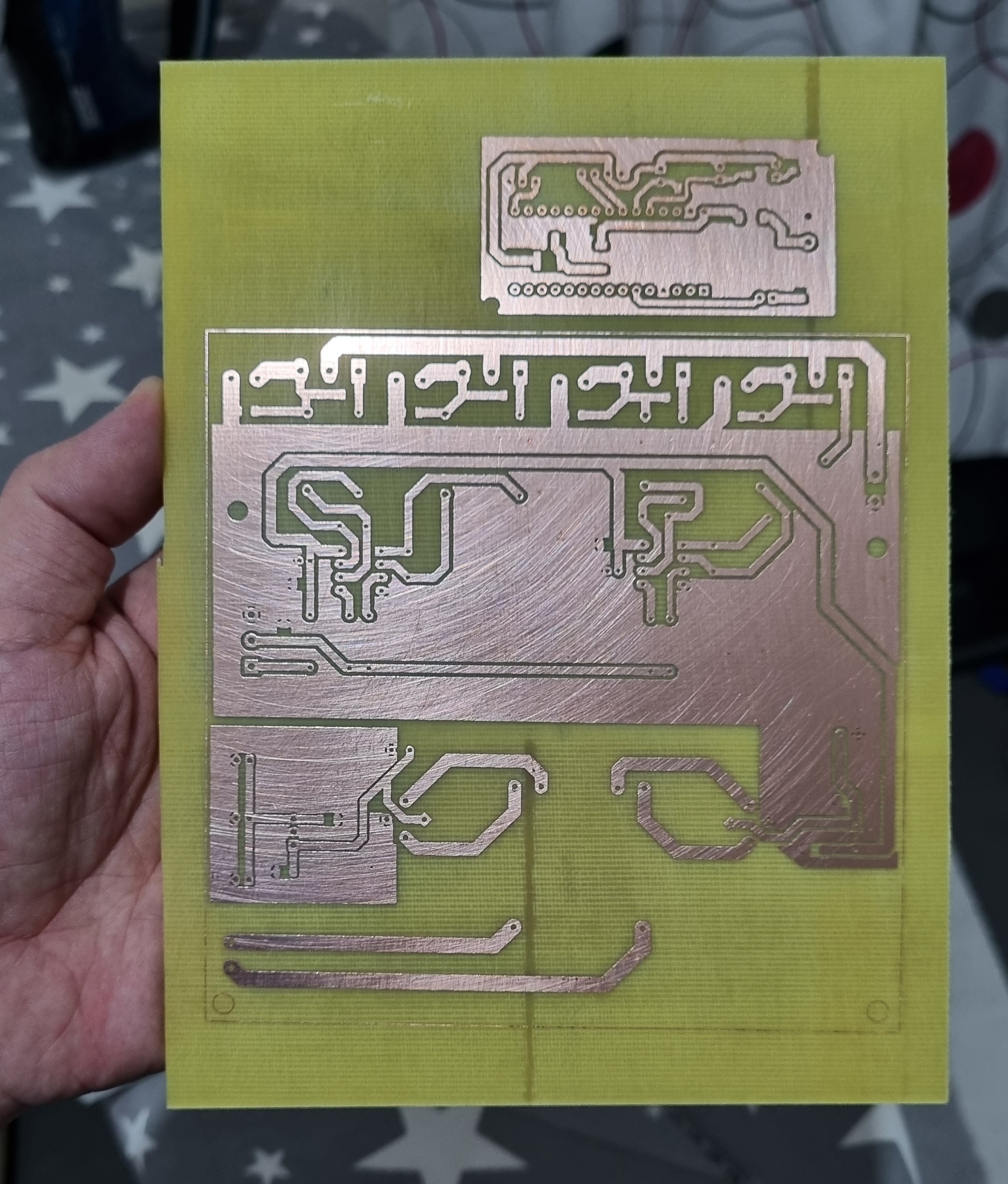

PCB çizimi hiç bir zaman mükemmel olmaz.
Sürekli daha iyi çizim revizesine gidilir. :katil1:
Bulaşık teli yerine bildiğimiz mutfak süngerinin üzerindeki yeşil yüzey ile toneri çıkartınca daha güzel duruyor, böyle çizikler çıkmıyor.
Biz yeni nesil sünger kullanıyoruz. O yeşillilerden yok evde. :katil2:
Ben transferi o kadar sağlam yapıyorum ki o yeşille çıkartamıyorum. Telle bile zor çıkıyor.
