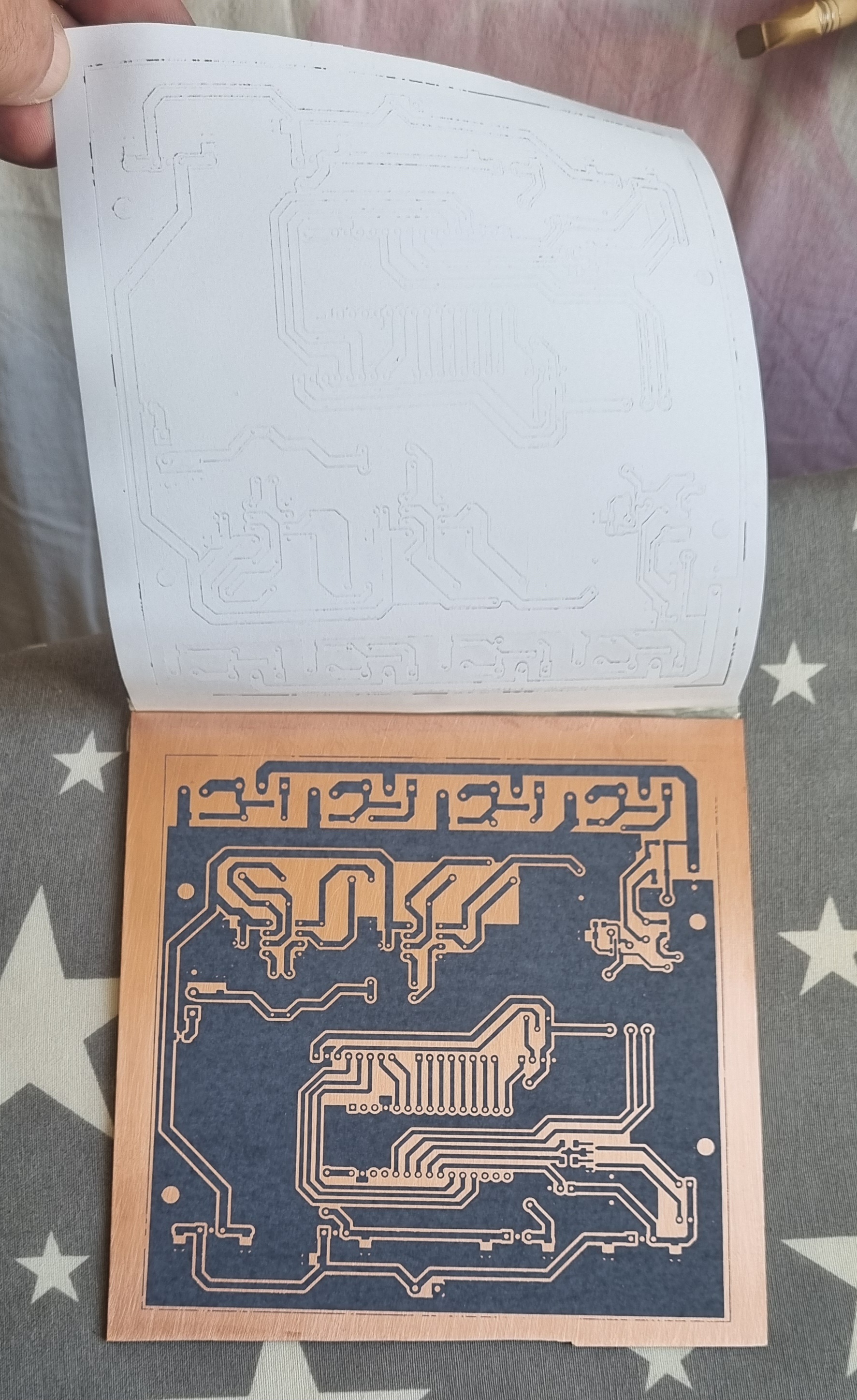

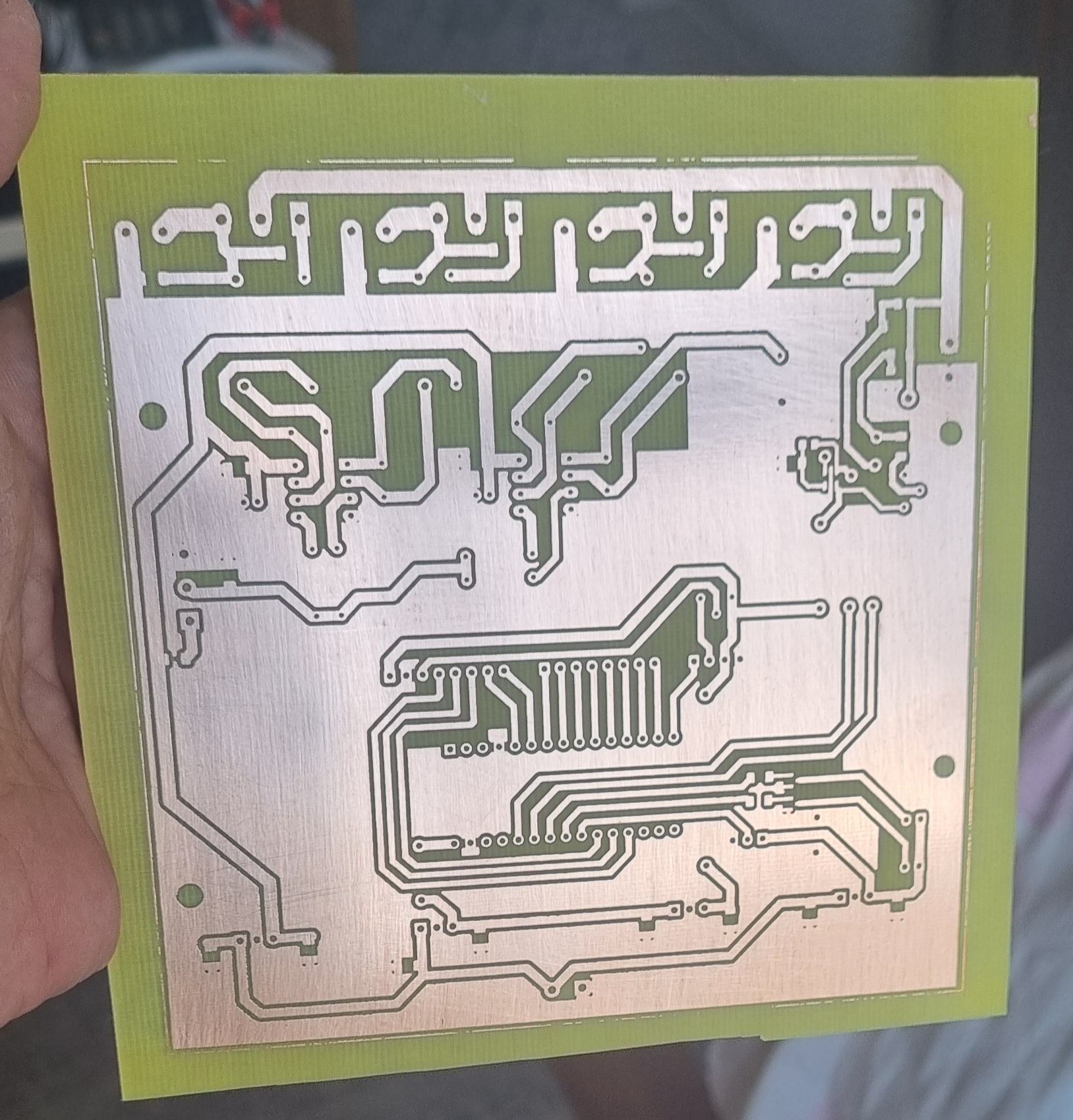

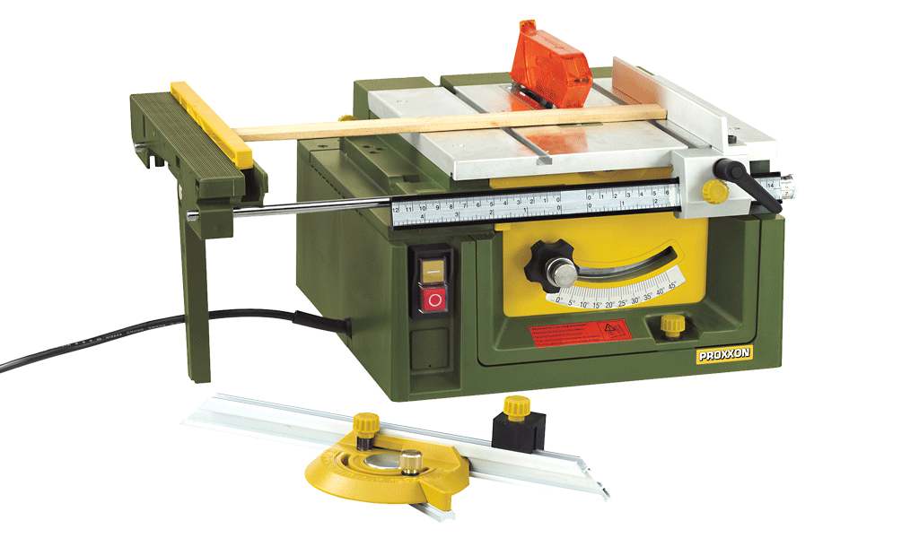

Kartın çevresini kesmek için Proskit tarzı minyatür bir testereye ihtiyacın var abi.
Gönder basayım. 100x100mm 2 Dolar+ 10$ KargoBenim de bir devre var atölye soğuk basmaya üşeniyorum sen Çinli PCB üreticisi gibisin abi
Bizzat kullanıyorum.Kartın çevresini kesmek için Proskit tarzı minyatür bir testereye ihtiyacın var abi.
38450 eklentisine bak
Amin inşallah.Darısı başıma
Eline sağlık bu tip bir PCB nasıl hazırlanır, acemiye anlatır gibi anlat ama
Daha önce anlatmıştım. Videoları izle abi. Kafana takılan bir şey olursa sor anlatayım.Eline sağlık bu tip bir PCB nasıl hazırlanır, acemiye anlatır gibi anlat ama
