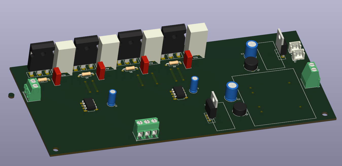

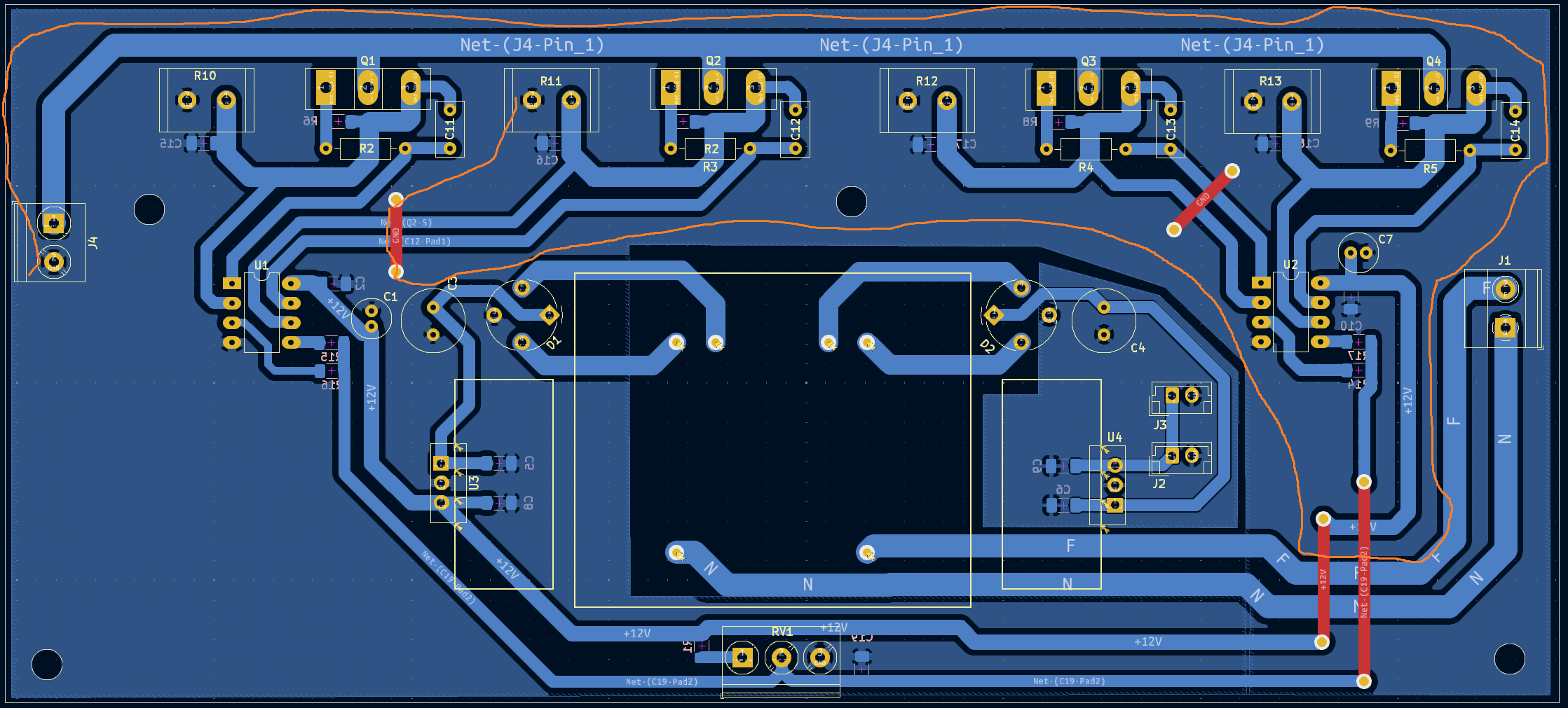

Basit Elektronik Yük Devresi V2
Mesela R11-Ground hattının ne kadar dolambaçlı, zayıf ve dengesiz olduğunu görmen lazım. Kesinlikle bu şekilde olmaz.
Dirençleri mosfetlerin source bacakları tarafına al. Dirençlerin GND bacaklarını Drain leri birleştiren gibi düz ve kalın bir hat ile birleştir.
Arada sıkışan Gate bağlantılarını ise jumper ile atla. Hatta gate dirençlerinin kendisini jumper olarak kullanırsan tamamdır.
37958 eklentisine bak

MOSFET'lerin birbirine yakın olmasının bir sakıncasını göremiyorum ben. Dördünü de yan yana koy, şöntleri de MOSFET'lerin tam önüne koy. Böylece şönt birkaç milimetre trace ile source'dan çıkacak ve ground plane'a dalacak.
Ground plane 220V tarafından uzak olması lazım. Sekonder tarafına istediğin kadar ground plane at.

Yüksek voltaj olan alanlarda sızıntı ihtimaline karşı PCB lerde şu tip tasarımı öncelemen gerekir.

Böyle yapınca da gereksiz fazla PCB kullanımı oldu sanki. Timur abinin dediğine gelicez galiba.
(İki tane eksik bağlantı var takılmayın. Bağlarım onları.)

Böl pcbleri, modüler tasarla. Bir panelin üstüne(tahta vs ne varsa elde) civata ile montajla kullan. Bu boyutta tek parça basmak zoe değil mi
Bence mosfetlerin gnd hattı bir tık daha kalın olmalı

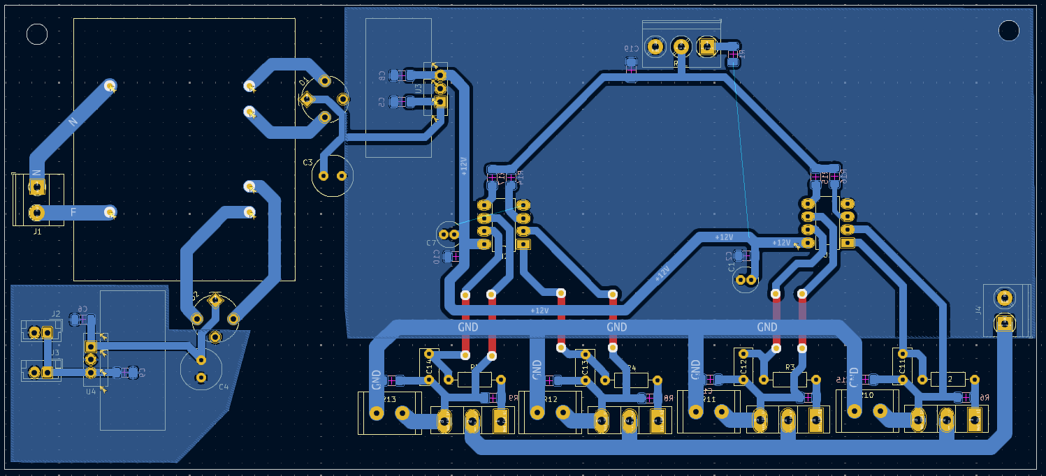

C11,12,13,14 kapasitörlerini opampların dibine taşıman lazım.
Gate dirençlerini de dikine çevirirsen opamplardan bu dirençlere gelen hattı jumper ile atlatmak zorunda kalmazsın. Dirençlerin kendisi jumper olacak yani.

Düzelte düzelte bu gün geçti artık. Muhtemelen yarın basarım.
Son hali böyle. Hala gözünüze batan bir şey varsa söyleyin.
