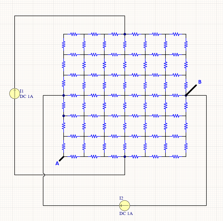

Ortadaki levhanin eni, boyu, kalinligi ve metalinin cinsi biliniyor.
A ve B uclarindaki gerilim dusumu nasil hesaplanir.
Donup dolasip geri buna takiliyorum, cok heyecanli bir olay :gulus2:. Herhangi bir multimetre, bence bu farki olcebilir.
Not: O kadar da herhangi bir multimetre degil tabii
Bende cevabını merak ediyorum. Çözümün basit olmadığını hissediyorum :)
Elektrik devresinde iletkenin dairesel kesitli degil de levha oldugu bir soru.
Levhayı bir homojen direnç ağı gibi modelleyebiliriz. Üçgen, altıgen, kare vb. şekillerde olabilir. Ağ ne kadar yüksek çözünürlüklü ise hesaplama sonucu da o kadar doğru olur.
Daha sonra süper pozisyon teoremi ile VA-VB noktaları arasındaki gerilimi hesaplayabiliriz. Tabi bu tür hesabı elle yapmak çok uzun süreceğinden bilgisayar kullanmak daha mantıklı olur.

Tek bir direncin degerini nasil tespit edecegiz? Bayagi karmasik bir problem.
V=a*b*c plakanın toplam hacmi
a=en
b=boy
c=levha kalınlığı
n=kenar uzunluğunu bölme sayısı (çift sayı olmalı.)
la=a/n (a kenarına paralel olan dirençlerin uzunluğu)
lb=b/n (b kenarına paralel olan dirençlerin uzunluğu)
an=n*(n+1) a kenarına paralel direnç sayısı
bn=n*(n+1) b kenarına paralel direnç sayısı
Va=a kenarına paralel dirençlerin toplam hacmi=V/2
Vb=b kenarına paralel dirençlerin toplam hacmi=V/2
dirençler kare kesitli kabul edilirse(daire kesitlide kabul edilebilir)
d=Va/(an*la) a kenarına paralel dirençlerin kesit alanı
e=Vb/(bn*lb) b kenarına paralel dirençlerin kesit alanı
q=plaka malzemesinin özdirenci
Ra=q*(la/d) a kenarına paralel dirençlerin değeri
Rb=q*(lb/e) b kenarına paralel dirençlerin değeri
Hata yapmış olabilirim. Kontrol edin. :)
Diğer hesabı yapmayı bilmiyorum. Çok direnç var. :)
