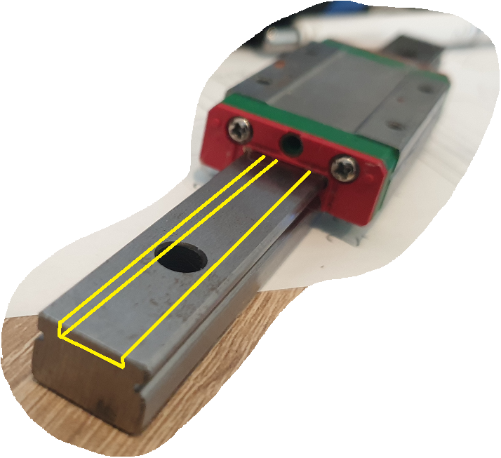

Bilyali arabanin gezindigi ray uzerine kanal acmak.
Mikro Step
25 Eylül 2022
8,325
Ray uzerine fotodaki gibi bir kanal acmak istiyorum.
Gene ayni sekilde arabanin icine de kanal acilacak.
Elektro erozyon kesin olur.
Frezeyle yapma sansim varmi?
Yüzey endüksyon serlteştirilmiş olmalı. Normal frezeyle zor girilir.
O sertlikte malzemede çalışan freze ucu ve rijit freze tezgahı bulunmalı.
İşlem sonrası malzemenin çarpılma olasılığı var.
Bolca (ırmaktan akar gibi) bor yağı akıtarak ve karbür freze kullanarak kanal açılabilir. En kritik nokta parçayı soğuk tutmak.
Kanal genişliğini mümkün mertebe düşük tutmak lazım ki ray kenarlarında deformasyon olup arabayı sıkıştırmasın sonra.
