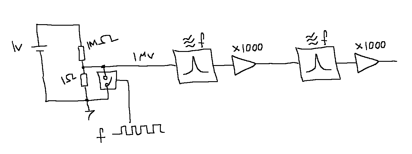

Eger 50 Ohm gibi cok dusuk empedanslar sozkonusu ise benim isime yaramayacak. 20pF gibi cok kucuk degerli kapasitif kuplajla yakaladigim dusuk genlikli 16Khz yada 32Khz sinyali frekans secici ozelligi olan bir amplifikator ile yukseltmek istiyordum.
Mevcut durumda 20pf kuplaj kapasitesi ve 16Khz gibi sinyal frekansi olunca mecburen CMOS opamplarla calismam gerekiyor. 16Khz xtal bulmam belki zor olurdu ama 32Khz ile calisir ve 32Khz xtal kullanarak isin kolayina kacmak istemistim.

çok dar bandlı ve frekansı keskin, ısıl kararlılığı çok yüksek vs gerekmiyorsa aktif op-amp filtreler biraz tune edilerek kullanılabilir. aktif filtrelerin avantajı giriş empedansı çok yüksek ve çıkış empedansı çok düşük olabilir. ayrıca filtre karakteristiği giriş-çıkış empedansından bağımsızdır.
burada band genişliği, merkez frekansı, pass band-stop band karakteristikleri, pass band ripple gibi parametreler önemli oluyor. filtre 16 khz olunca anlamlı olabilmesi için band genişliğini 50-100 hz gibi çok çok dar bandlı olması gerek.

Aslinda bu soruyu kendime cok oncesinde sormam gerekirdi.
Kare dalga kullaniyorum. Eger kare dalga kullanacaksam filtreleme ile secici bir amplifikator yapamam.
Mecburen sinuse gecmem lazim.
Fakat kare dalga ile baslayip filtreleme sonucunda sinus sinyale donusme de cok dert olmaz.
