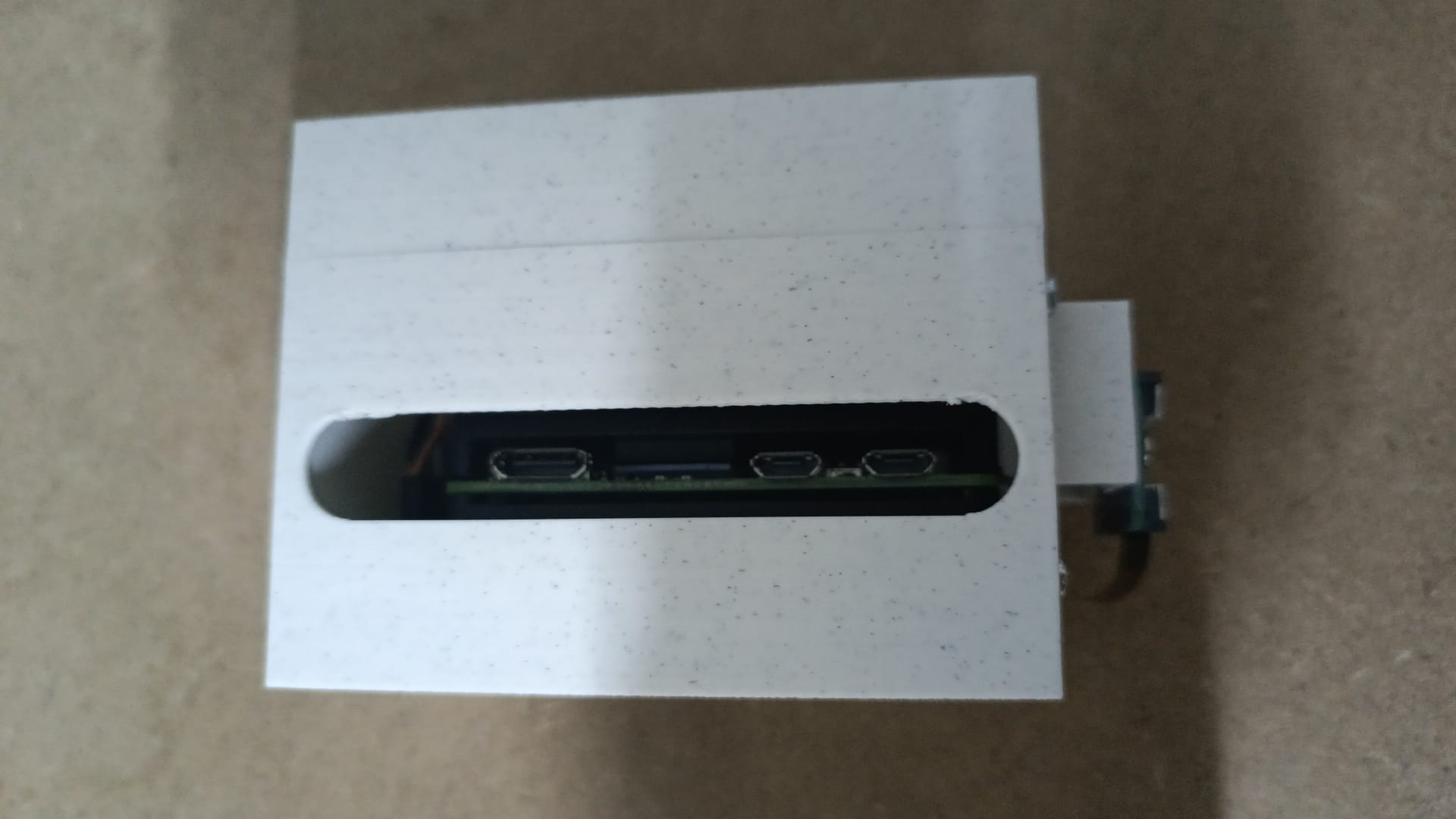

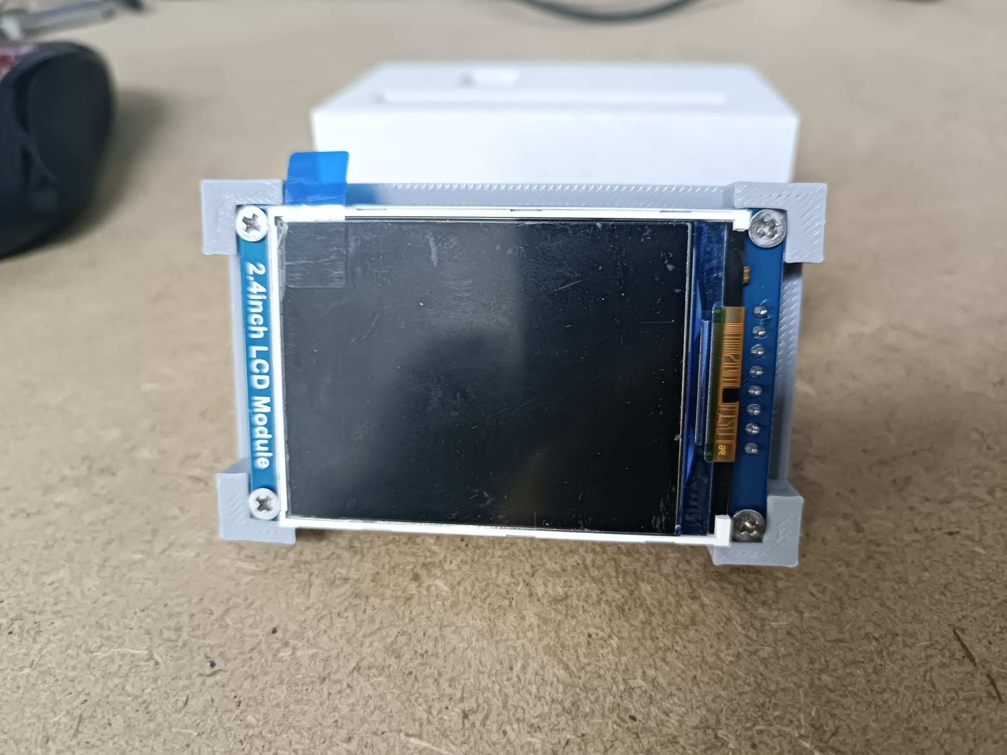

Bir Kutu Denemesi (Pi Zero + 2.4" WaveShare IL9341)
fide
8 Eylül 2021
2,306

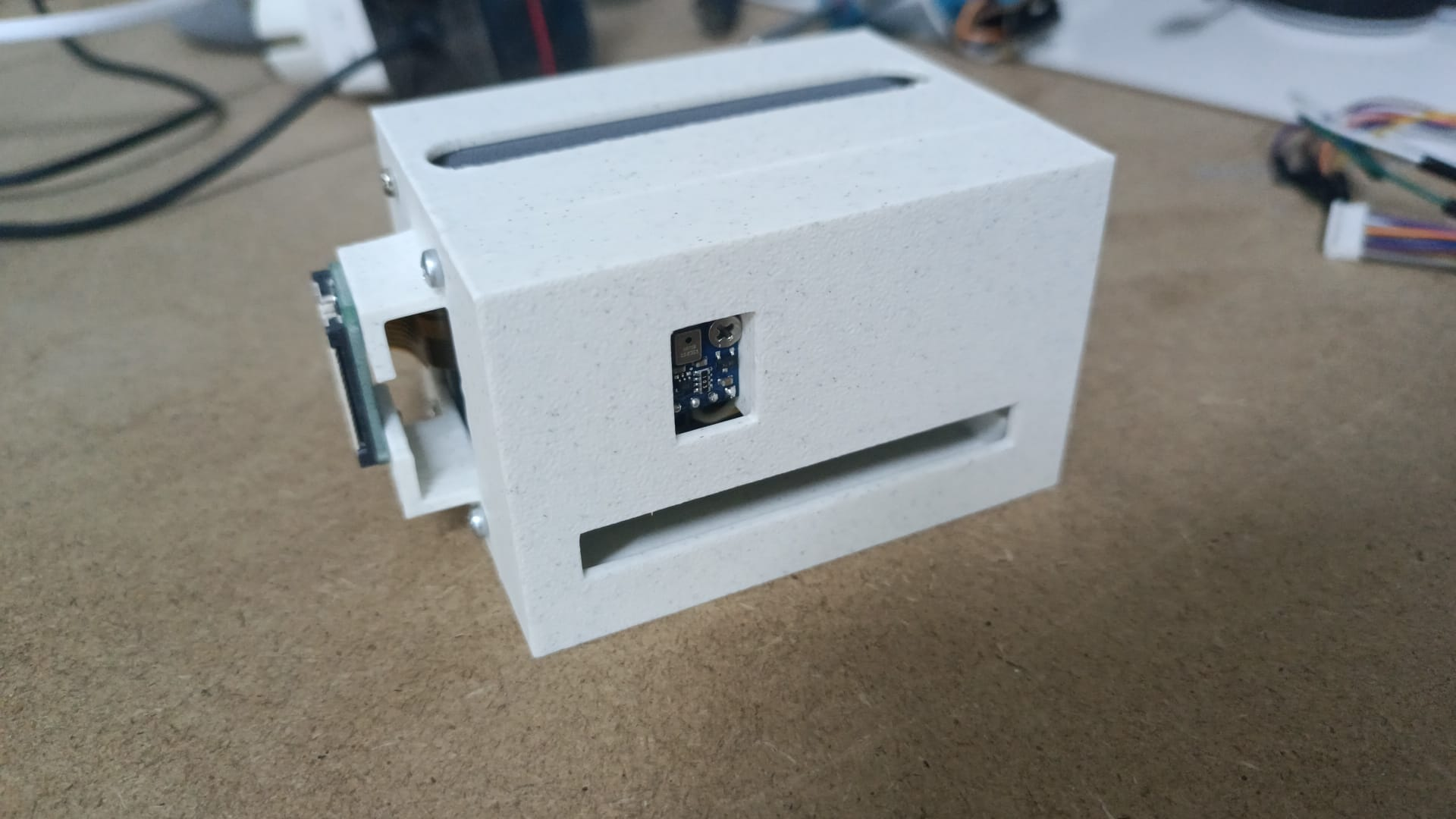

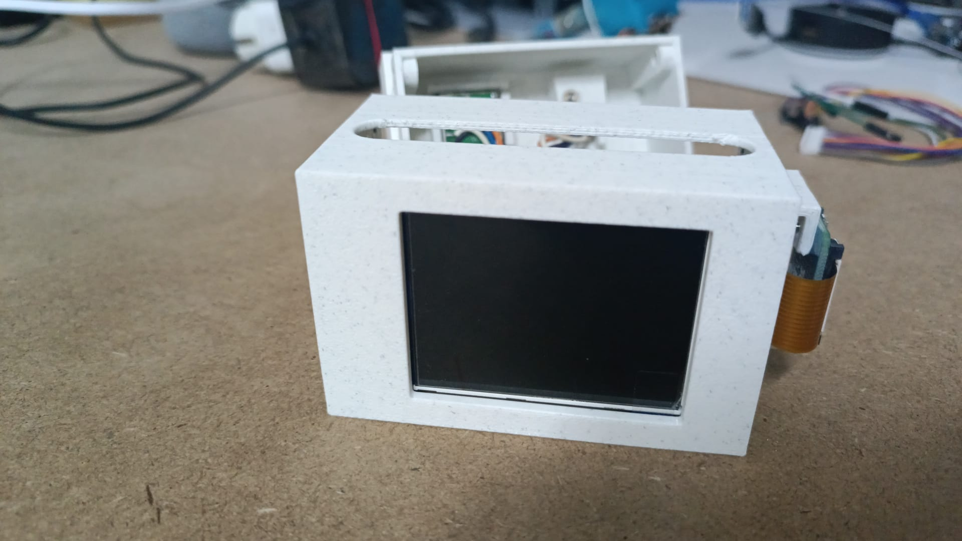

Ana mazlemeler bunlar.
Yan malzeme olarak da Rapberry Pi Camera var.

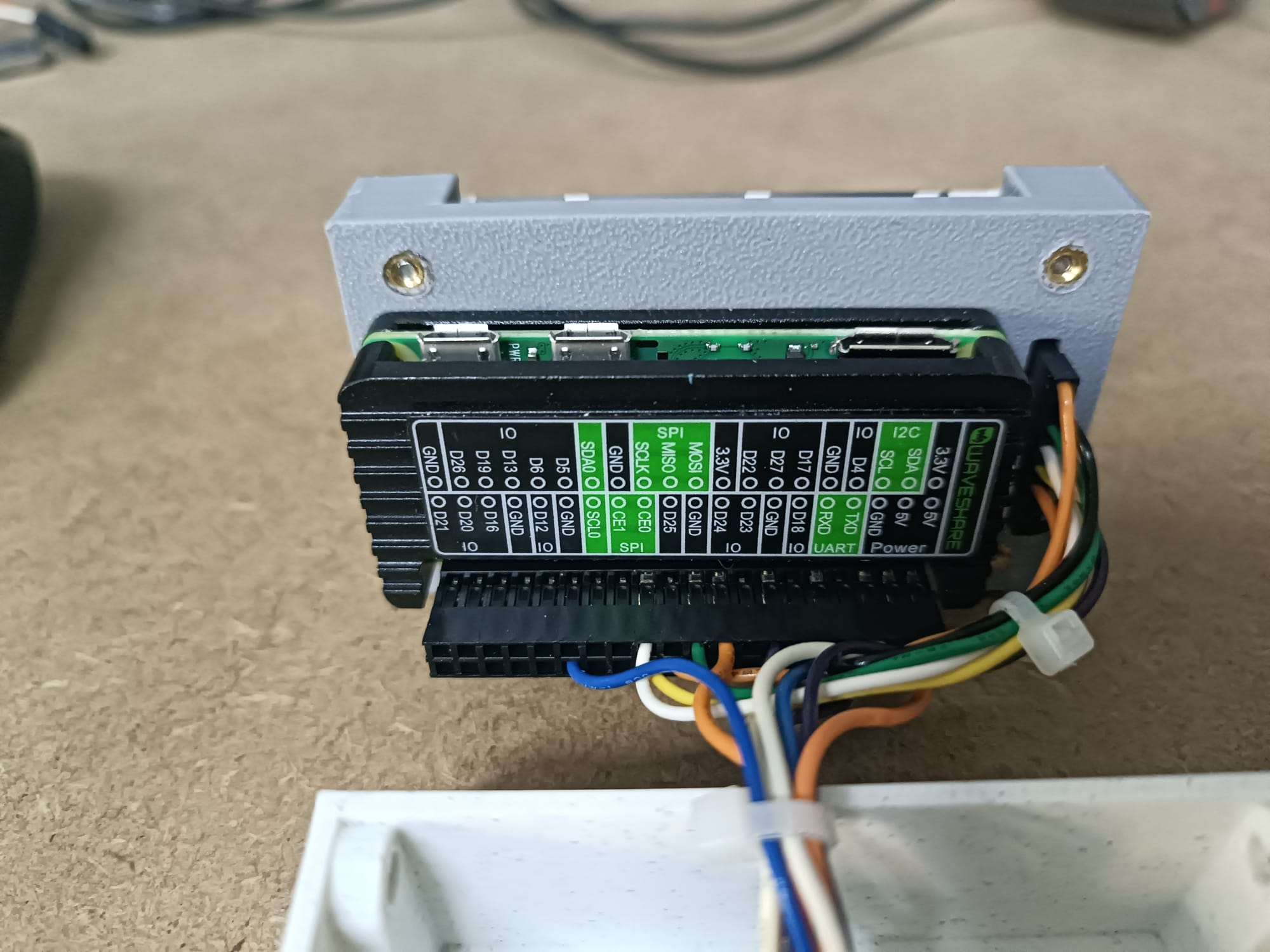

Şimdilik sadece kutu var. GPS + Sıcaklık + Nem Sensörü, Pi Zero 2 ve LCD yerleşimi yapıldı. Üzerinde işletim sistemi var ama yazılım şimdilik yok. Olacak inşallah.

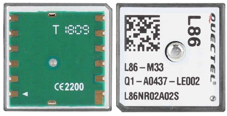

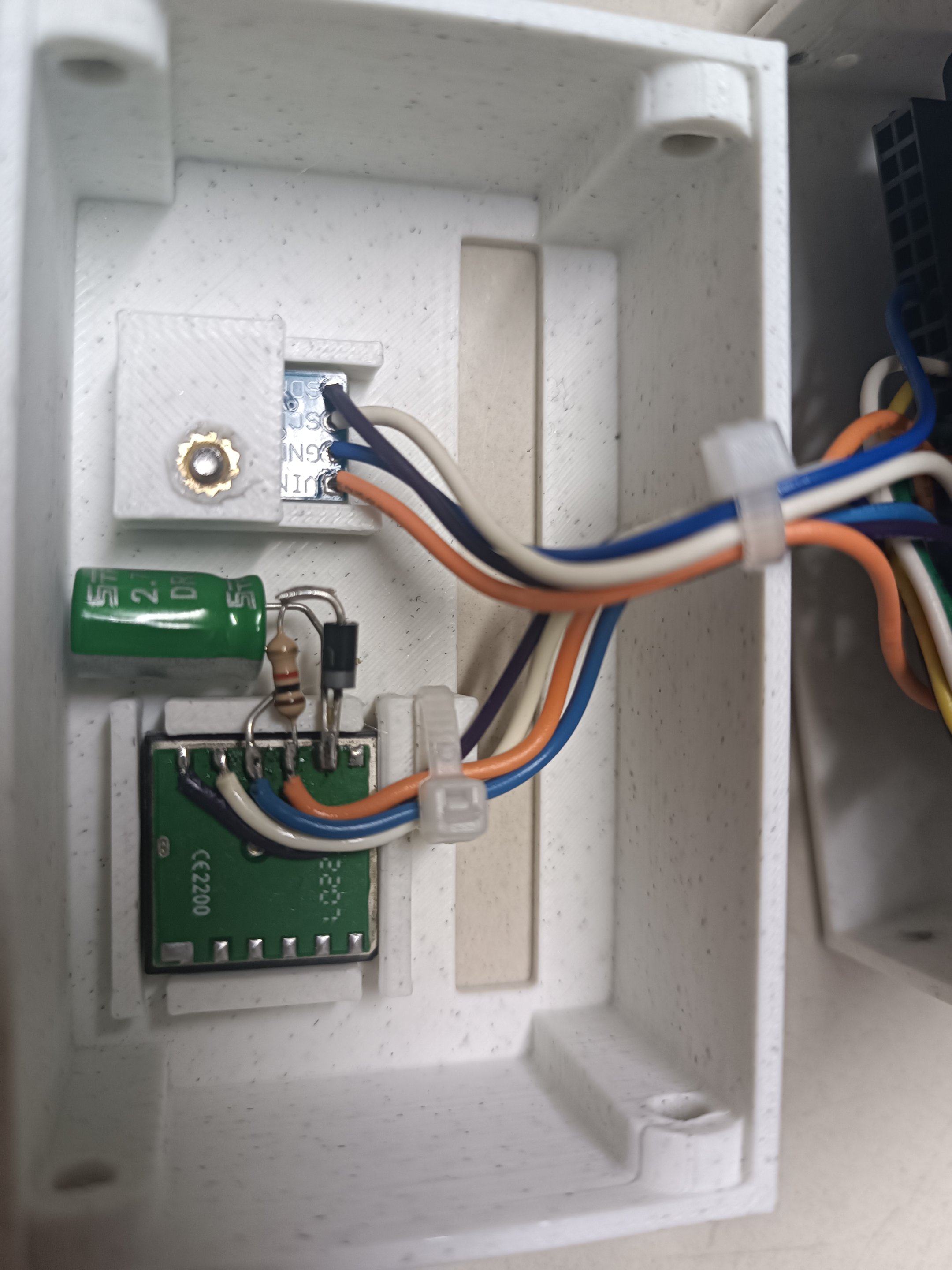

bu gps vbat pininde voltaj olmazsa kendini açmıyor. ayrıca ilk fix alması oldukça uzun süren bir model bir defa fixleyip almanac yüklediğinde backup battery de varsa daha sonra o kadar zorlanmıyor. 1-2 dakikada kendine geliyor.
bir de bunların easy denen bir özelliği var default açık gelmiyor onu da açarsan 24-48 saatlik almanac tahmini yaparak fixleme süresini 30 saniye altına indirebiliyor.
Bilgi için teşekkür ederim hocam.
Vbatt ve vcc pinleri bağlı. Hatta süpercap koymayı düşündüm ama yer açısından sıkıntı olur diye koymadım.
Ublox neo6 da 10~12dk buluyor konum vermesi. Almanac~ephemeris kaynaklı olduğunu bilmiyordum. Cold start ve warm start olaylarını duydum ama içeriğine tam hakim değilim.
vcc-vbat beraber bağlı olduğunda her enerji gittiğinde tüm gps verisi sıfırlanıyor ve ilk koordinatı vermesi çok uzun sürüyor hatta sinyal zayıf ise pencere önü vs. hiç konum bulamayabilir. ama pil bağlıysa ve önceden bu verileri topladıysa en fazla 1-2 dakika içinde koordinat üretebiliyor.
küçük bir cr2032 3v pil bağlayabilirsin. hatta çok daha ufak bir pil ile iş görür.
Sabah sabah ameliyat yaptırdınız bana.:pillowfight1::pillowfight1::pillowfight1:
gpsi öyle lehimleyince dikkat etmek lazım padler çok nazik ben bir iki tanesini koparttım. kablo bağı desteği iyi olmuş.
şimdi bu bağlantıda da şu sorun var. sistem uzun süredir kapalı. ilk enerji geldiğinde kapasitör şarj olup vbat pini 2.2 volta gelene kadar gps açılmayacak. 2.7 farad kapasitörün de 1K üzerinden 2.2 volta gelmesi 40-50 dakika sürecek :)
ilk başta marş verir gibi kapasitörü dışarıdan şarj etmek gerekebilir.
şimdi bu bağlantıda da şu sorun var. sistem uzun süredir kapalı. ilk enerji geldiğinde kapasitör şarj olup vbat pini 2.2 volta gelene kadar gps açılmayacak. 2.7 farad kapasitörün de 1K üzerinden 2.2 volta gelmesi 40-50 dakika sürecek :)2.7 farad kapasitörün de 1K üzerinden 2.2 volta gelmesi 40-50 dakika sürecek :)
Abi bir saattir şarj oluyor. 1.3V seviyesini yeni geçti.
İkinci saatte anca 2.4V seviyesine geldi.
Kablo desteği olmasa pcb gerekecekti. Bu yüzden önlem alınması lazımdı.
