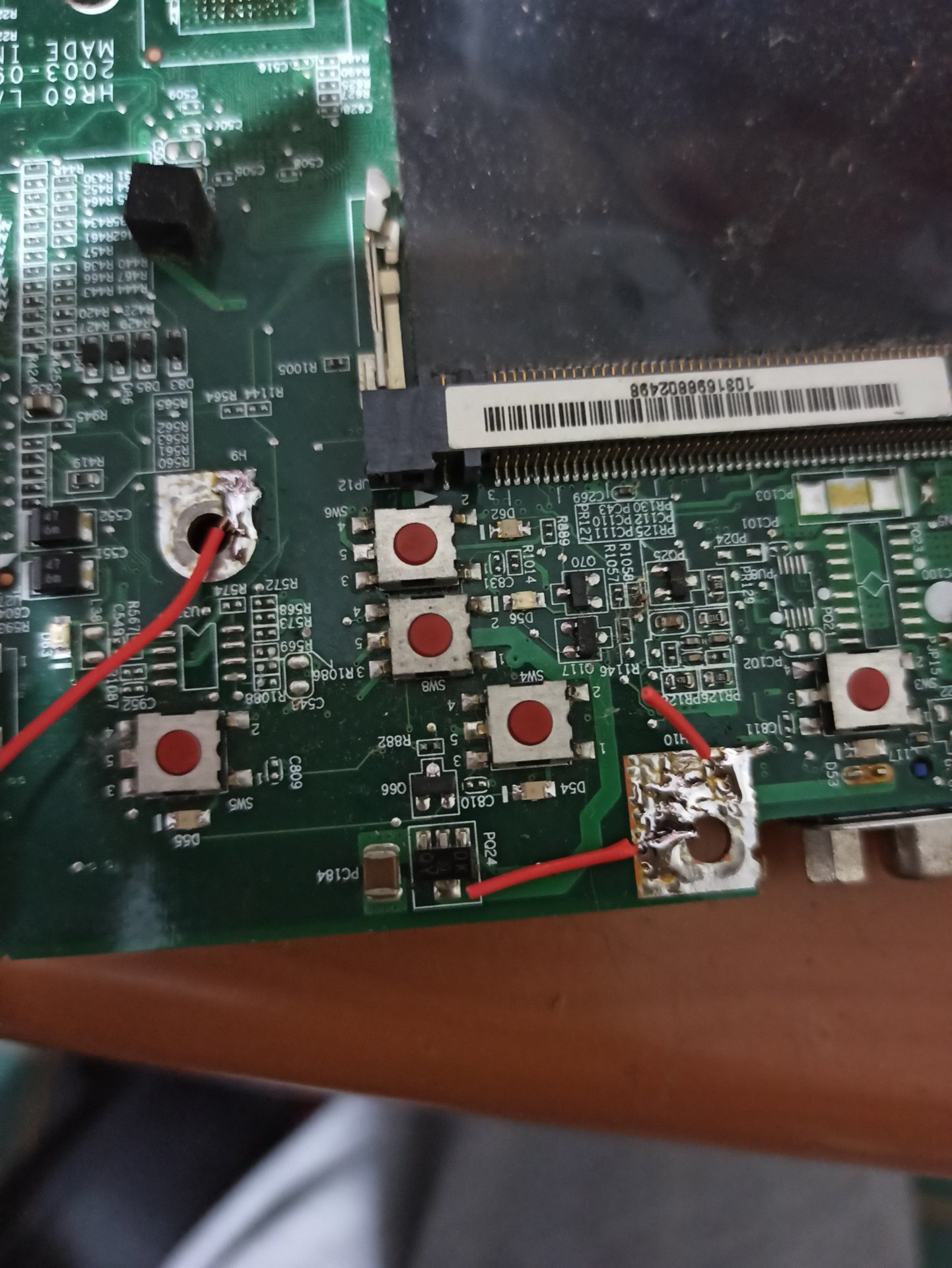

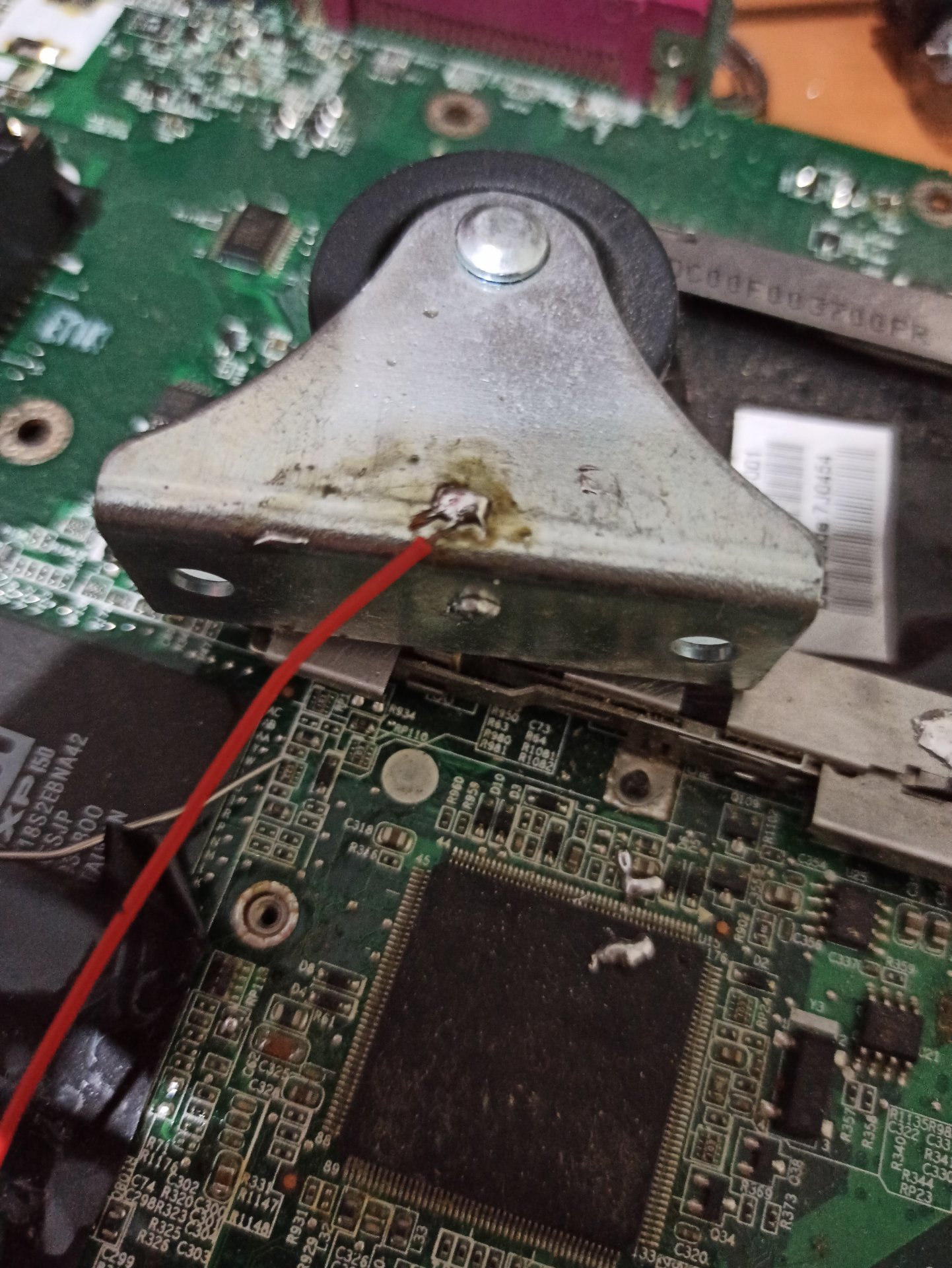

450 derece de güzel bir şekilde lehimledim ürün mobilya tekerleği

Böyle bir metale lehim yapmak için o havyanın gücü uygun değil zaten. Sıcaklığın düşmesi gayet normal. 450 ℃ lehimlemişsin, ama o sıcaklıkta uç çok hızlı bir şekilde vasfını yitirir. Bu havya eğer bir GND plane üzerine lehim yapabiliryorsa bu yeterli.
Bir de sivri uç kullanıyorsan, onunla ısı aktarmak da zaten çok zor. Sivri uç zaten çok nadir gereklidir, tornavida uç bulabilirsen en verimli uçlar onlar.
Bu balta dediğimiz uç takılı şuan
O balta uç en son resimde kapkara görünüyor. 450 dereceden sonra mı o hale geldi? Üzerini lehim kaplayabiliyor musun?
