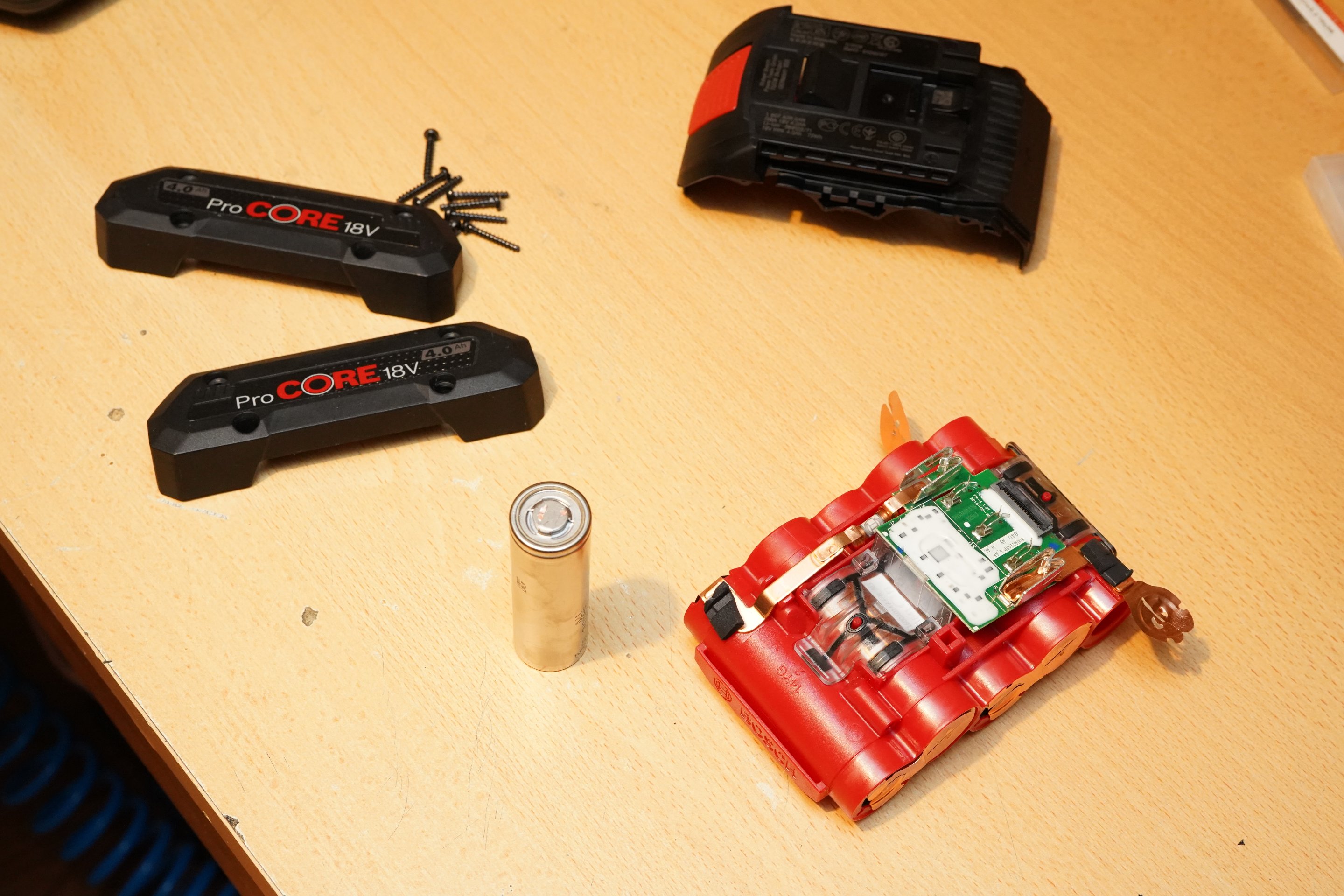

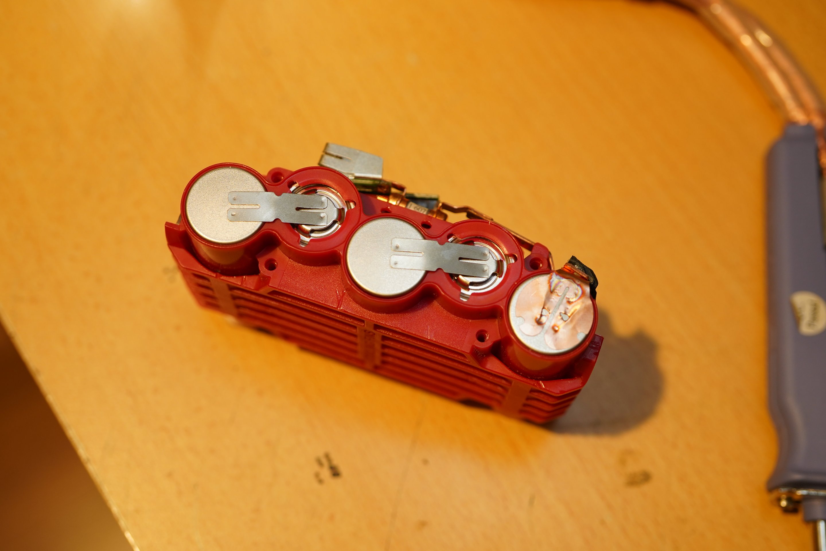

Bosch ProCORE 18V 4.0Ah batarya tamiri

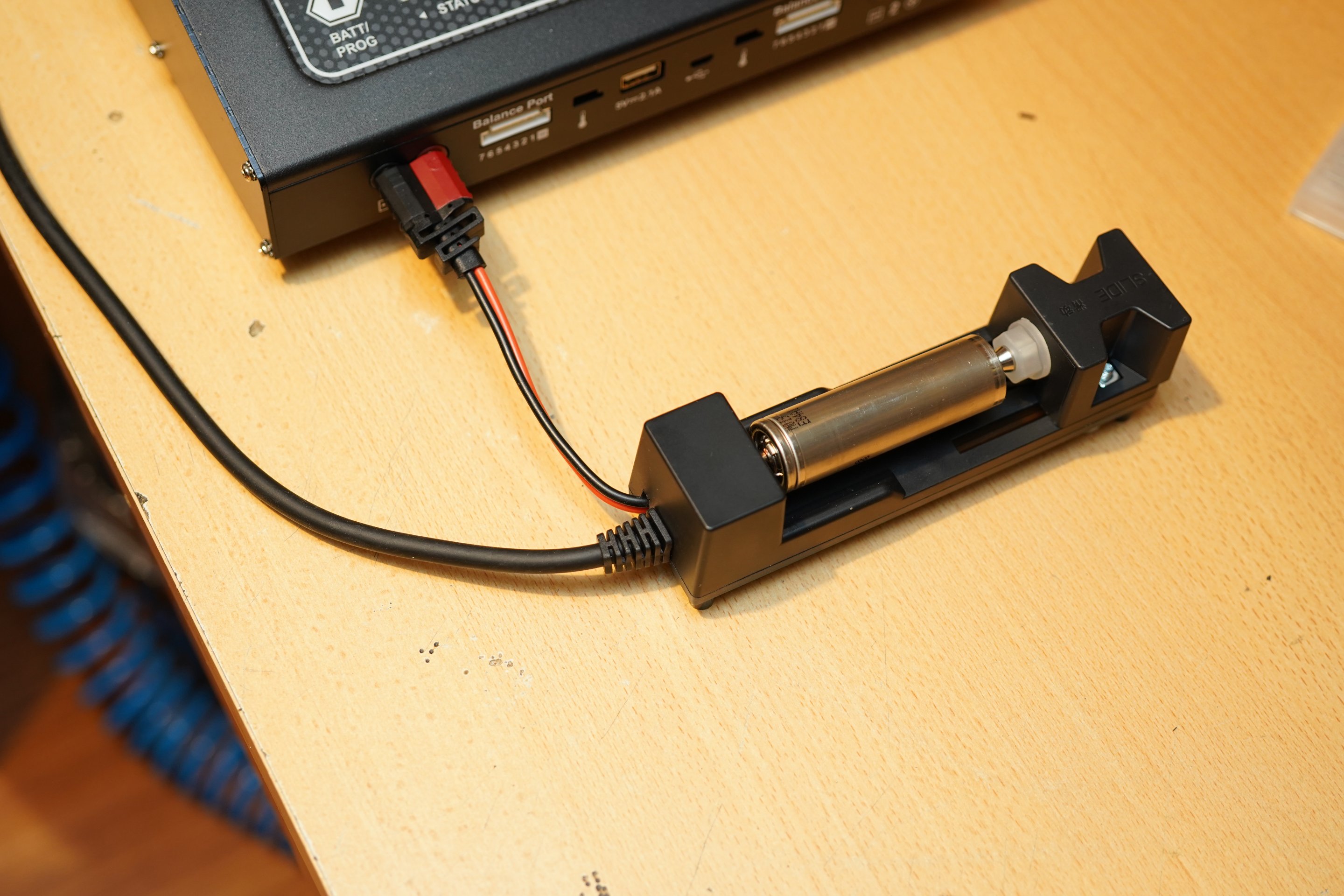

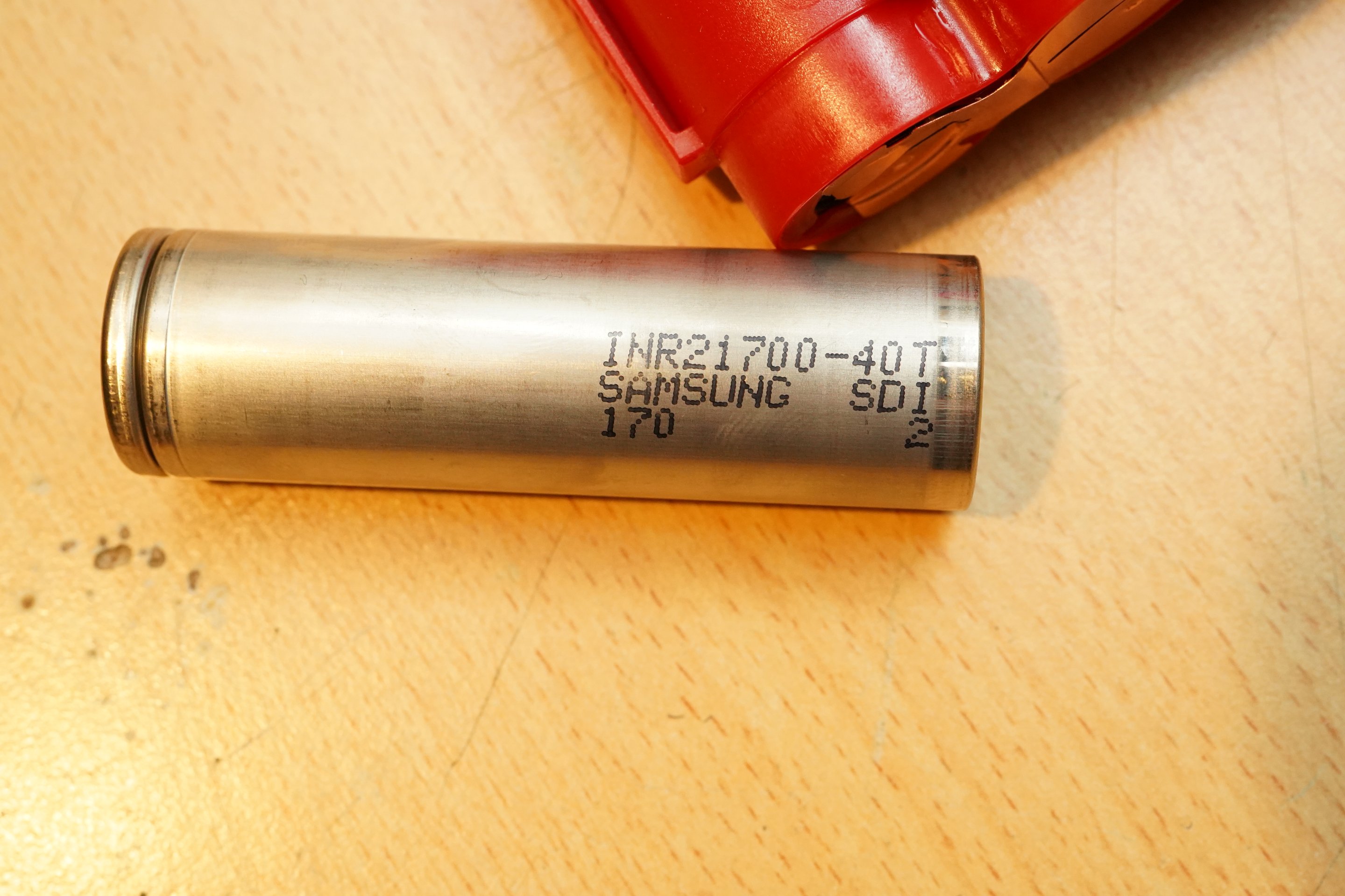

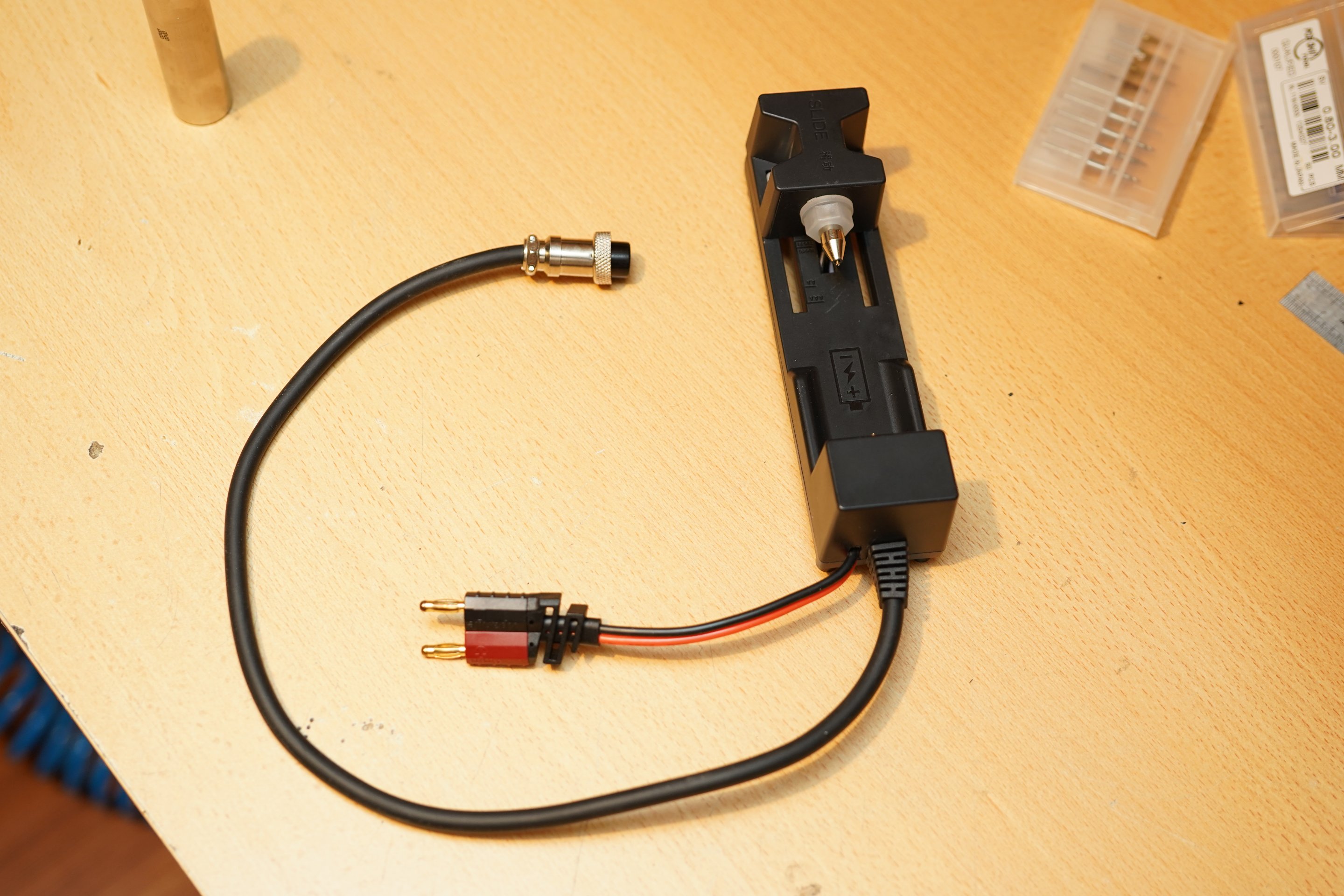

4.1 den 3.0 V a kapasite 2832 mAh çıktı. Allah bereket versin :)
Diğer 3 pil de benzer çıkarsa bunları bir kenara koyacağım belki bir yerde işe yarar.
Timur hocam, biliyorsun ki, pil, akü, batarya, domates gibi bekletince, saklayınca çürüme eğilimine giriyor. Bir alarm kurup ya belli sürelerde şarj etmek, ya da yüzdürme/float şarjda bırakmak gerekir.;)
4,2V ve 2,5V ile akü her seferinde bir tokat yemiş oluyor. Tasarladığım çihazlarda sınır senin belirtiğin ilk sınırlar: 4,1V ve 3,0V.
3,0V gördüğümde kısaca kırmızı LED'i yakıyorum ve tekrar uyku modunda geçiyorum. Ta ki adaptör takılana kadar.
Şimdi ikincisini ölçtüm, 2151 mAh çıktı. Neyse bakalım. Elimde bir tane daha procore 4.0 Ah var. O da bozulursa, oradaki diğer pilleri de ölçerim. Benzer kapasitede 5 tane bulursam yeni akü almadan tamir etmiş olurum. O yüzden bunları saklamaya değer diye düşünüyorum.
Geri kalan iki pil de 2900 mAh civarında çıktı. Yani şu anda elimde üç tane oldukça iyi durumda çıkma var. Diğer procore 4.0 da bozulur ve oradan da benzer durumda iki tane çıkarsa, bu 5 pil ile performansı idare edecek şekilde tekrar toplanabilir.
