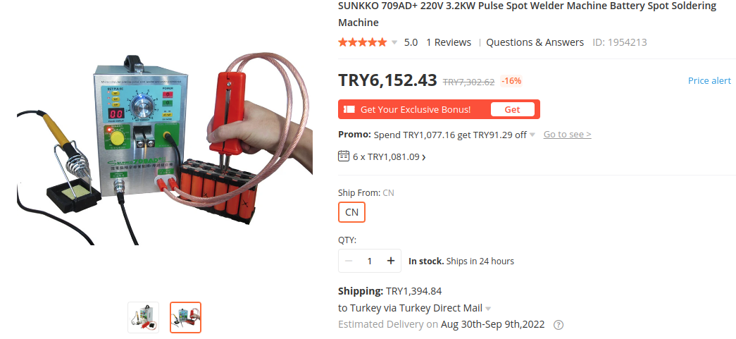

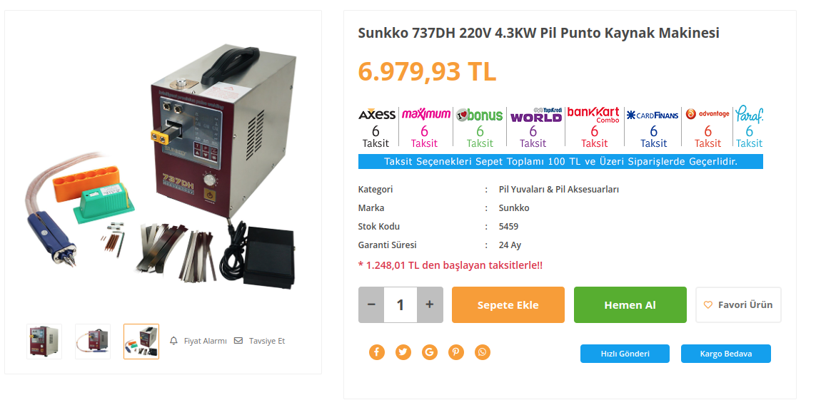

Ben iyi bir punta kaynağı makinası bakayım olmazsa. Yerli malı ürünler de var.
Bulursan haberimiz olsun:). Ama hemen acele edip alma. Bi araştıralım. Birde bunun sadece kontrol devresini satıyorlar. Besleme kısmı senden (akü, mikrodalga trafosu v.b.) Her zaman kullanmayacaksan belki bu konfigürasyon daha hesaplı olur.
Valla bana çok sık lazım olacak bu punta kaynağı gibi duruyor. Şarjlı alet çok, bir çoğunun da pilinin bir ayağı çukurda ...

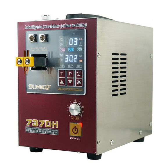

Şu var yerli model:
Bir de şöyle birşey gördüm araştırmalarımda: Piyasadaki punta saçlarının bir kısmı saf nikel imiş, bir kısmı da nikel kaplı çelik. Nikel kaplı çeliği kaynatmak daha kolay çünkü direnç yüksek çabuk ısınıyor. Ama gene direnç yüksek olduğu için akım taşıma kapasitesi kötü. Saf nikeli kaynatmak da zor çünkü direnç düşük daha fazla akım gerekiyor ısıtmak için. Ama gene direnç düşük olduğu için akım taşıma kapasitesi yüksek.
Şimdi düşünüyorum da, benim bu çin malı boktan punta kaynağının yanında verilen kesinlikle saf nikel değildir, çelik kaplamadır. Ve kaynatılması kolay olanı bile kaynatamıyor bu dangalak, saf nikel ile HİÇ şansı yok ...
