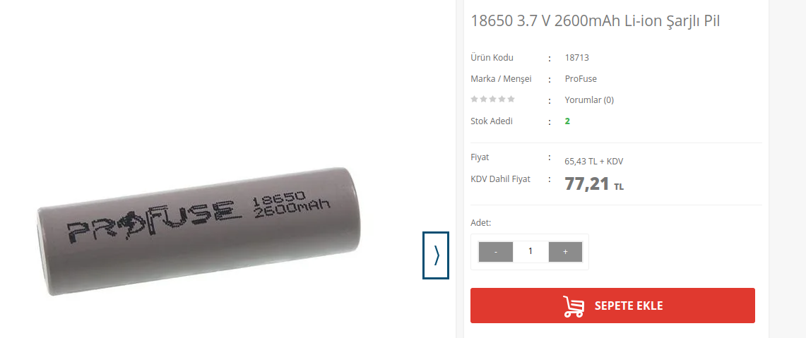

Yada şöyle orta kalite orjinal piller kullanılabilir sıfır pil alınacaksa. En azından ortada bir şaibe yok :D . Fiyatı da uygun. Dezavantajı sanırım datasheetleri yok ve max. deşarj akımları düşük.
Bu pillerde C değeri büyük önem arzediyor. 2600mAh C10 bir pil anlık olarak 2600x10= 26A akım verebilir. Alıcınızın demeraj akımı 25A ve civarındaysa sıkıntı yaşanması muhtemel bir durumdur. Arkadaşlar sıklıkla söyler laptop bataryasından söktüm hatta paralelledim de ama yinede olmadı. Tabii ki olmaz C1 bir pille demerajlı bir yükü kaldırmak mümkün olmaz. Laptoplardaki pillerin C değerleri düşüktür.

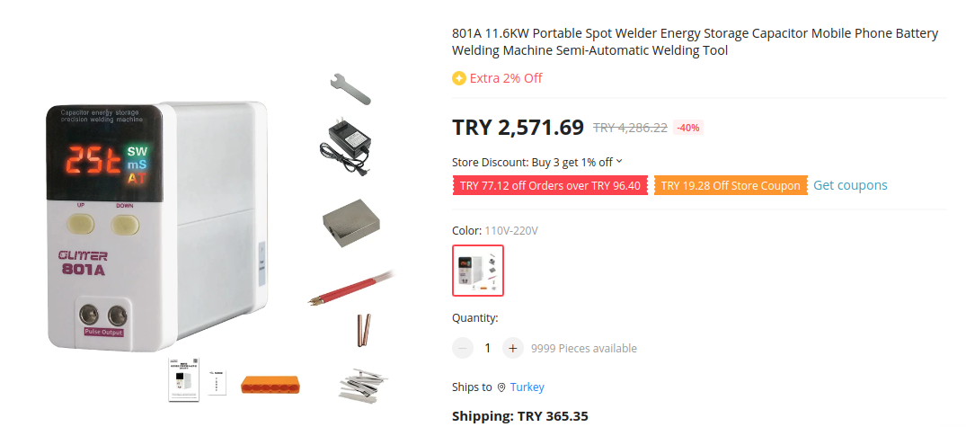

Alternatif ve görece uygun fiyatlı bir punta makinesi var aliexpresste buraya göndriyorlarda. Sanki iyi bir şeye benziyor. Gümrük dahil buaraya geliş maliyeti yaklaşık 3600. Gümrüğü aliexpresse ödüyoruz. Sunkko'nun yarı fiyatına geliyor. Bu işten anlayanlarda bakarsa forumdan almak isteyenler olursa güzel alternatif olabilir.
801A 11.6KW Portable Spot Welder - Aliexpress

Hem 11.6 kW (!) diyor, hem de "bu cep telefonu pili kaynaklaman için" diyor. Açıklamanın bir yerinde en fazla 0.2 mm saf nikel kaynaklar diyor, diğer yerinde 0.3 mm diyor. Sadece 5 ms süreyle darbe verebiliyor.
Daha birçok olumsuzluk görüyorum. Bu bendeki cep tipi oyuncak puntanın çok daha pahalı olanı. Ama ilave birşey kattığını göremiyorum.

Bir de bu 801A da süper kapasitörler kullanılmış. Hatta iki tane var, paralel bağlı herhalde. 6000 F lık bir süper kapasitörü şarj etmek için çok ciddi bir akıma ihtiyaç var. Hesaplayalım:
O kapasitör boş iken, iç direnci 0.1 Ω (!) olan bir kaynak üzerinden şarj edilirse, başlangıçta 28 A akım çeker ve 10 dakikada %70 şarj olur. Sonra da 0.01 Ω lokal dirence sahip bir punta yerine sürekli kaynak yaparsan, başlangıçta 280 A kaynak akımı verir ve bu akım giderek azalır. 1 dakikada da neredeyse tamamen deşarj olur, gene 10 dakika beklemen gerekir.
